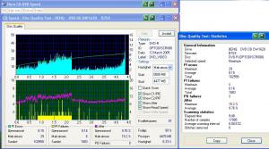

Så nå testet jeg en DVD-R General That's Write plate.
Brent med en Nec ND-3520A brenner. Se vedlegg. Er dette bra?
Endret av Christer1
Ja bra resultat til å være optodisc og til å være DVD-R!

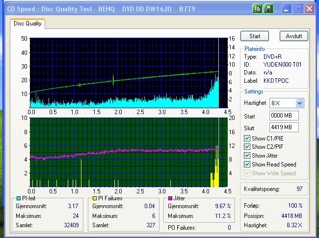

Her er mine scans av Plextor 4X DVD+R platene fra Norwaydisc
4X :dontgetit:
Må si jeg hadde ventet bedre resultat av Plextor brent på sertifisert hastighet

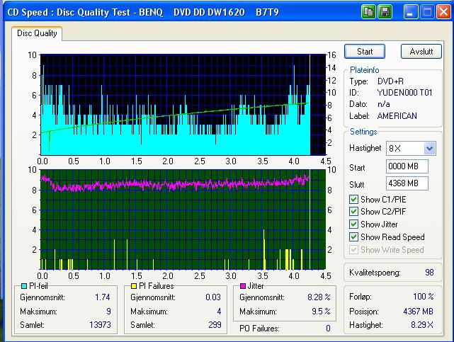

8X :dribble:
Beste resultat ever! :w00t:
Syykt lite PIF!
Kan ikke skjønne at 4X platene fikk så mye bedre resultat på 8X!
Nå er jeg keen på å prøve flere Plextor 4X plater på 8X!
Sykt bra scan da :) Kan lika den. Virker som om din brener er litt bedre enn min, selv om jeg ikke akkurat fikk skikkelig dårlig resultat jeg heller. Men sliter litt med samlet PIF verdi.
Syykt lite PIF!
jeg også får jevnt over mye bedre resultater på 8x enn 4x, skal poste noen tester senere i dag, yuden 02. Er sugen på å pröve 12x nå, men tviler vel sterkt på at det kan overgå 8x brenninga mi.
