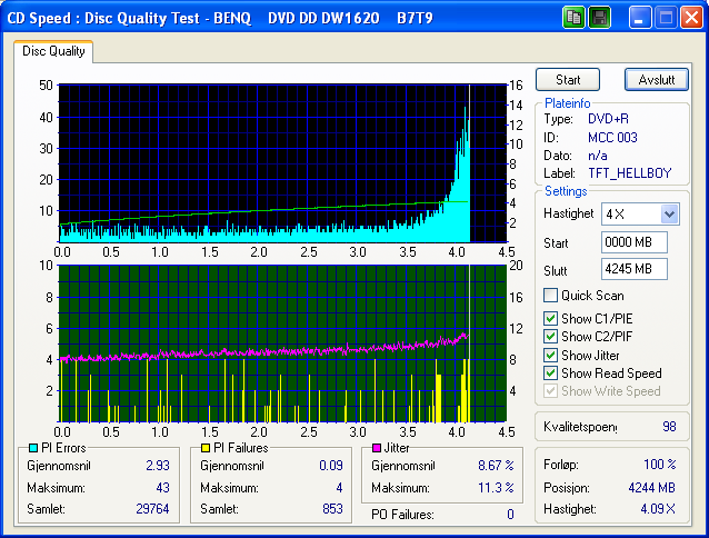

Dette er det beste resultatet jeg noen gang har fått. Verbatim MCC-003 8x er meget mye bedre enn MCC-004 16x, det er min erfaring fra 25 brente plater fra begge partier. MCC-003, glimmrende resultat. Tror jeg slo deg Gerrard, på 4x i alle fall :p
Du slo meg på 2,4X, men ikke 4X. Men du har ikke brent platen fullt ut. Det er som regel på slutten av platen de høyeste verdiene kommer.
Men her slo jeg deg med samme plate (MCC-003 8x) :p

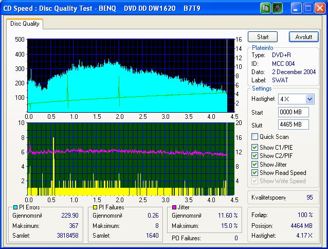

Poster et av mine resultater på Verbatim MCC-004 også, brent på 4x. Som dere ser langt fra like bra som MCC-003 resultatet mitt.
Endret av joho83
