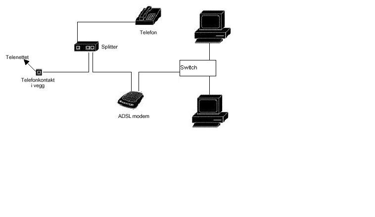

Hva slags ADSL leverandør har du? Regner med at du har spurt de om du kan få dele ADSL linja de mellom to PC`er og de har svart: "Joa går fint det putt inn to nettverkskort i en PC så vips" :roll: Er en mulighet det også men fy søren til kompetanse de folka har. I så fall så må den PC`en med to nettverkskort være på hver gang du skal ut på nettet med den andre. Nei og nei, her er mitt forslag.
Lurer på om det med kryssakabler skal funke? Mitt råd er å skaffe deg ukryssa kabler fordi det er det mest vanlige når man skal koble seg opp mot internett ala ADSL. Så kjøper du en switsch som du da bruker til å koble de to PC`ene som skal ha internett tilgang og LAN-tilgang. Da trenger du ikke å ha 2 stk nettverkskort i den ene PC`en. Dette oppsettet skal funke fordi jeg har maken hjemme, pluss at du sliper å ha begge maskinene på for å surfe på nettet. Jeg legger også ved et bilde som jeg har modifisert slik at det forklarer deg litt nærmere det jeg har fortalt ovenfor. Du finner også foresten en del om ADSL her:ADSL tilkobling
