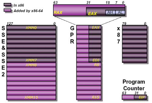

DesertGlow: Fin artikkel, men du glemmer dessverre å nevne at AMD64-arkitekturen faktisk dobler antall dediserte registre (GPR) fra 8 stk. i 32-bit (x86/IA32) til 16 stk. i 64-bit (x86-64/AMD64). 8 stk. nye 128-bit SSE-registre er også lagt til, samt 64-bits utvidelser av registrene for flagg og instruksjonspekere (se vedlagt bilde). Dette betyr utvilsomt bedre ytelse på det aller meste. Til forskjell så har ikke de fleste andre arkitekturene som har gått fra 32-bit til 64-bit øket antall registre (f.eks. Power, SPARC, PA-RISC).

Fin artikkel, men du glemmer dessverre å nevne at AMD64-arkitekturen faktisk dobler antall dediserte registre (GPR) fra 8 stk. i 32-bit (x86/IA32) til 16 stk. i 64-bit (x86-64/AMD64).  8 stk. nye 128-bit SSE-registre er også lagt til, samt 64-bits utvidelser av registrene for flagg og instruksjonspekere (se vedlagt bilde). Til forskjell så har ikke de fleste andre arkitekturene som har gått fra 32-bit til 64-bit øket antall registre (f.eks. Power, SPARC, PA-RISC).

Det virker på meg som han glemte det jo, og dobling i antall registre er en vesentlig forbedring iforhold til 32-bits x86-prosessorer mhp. bedre ytelse. Spesielt doblingen av antallet 128-bits SSE-registre vil ha en stor ytelsesgevinst på spill, audio/video-enkoding osv.
Og når det gjelder Power/SPARC osv så økte vel de ikke antall registre fordi de allerede har mange ganger flere registre enn x86 noen gang vil ha. (ikke 100% sikker på om dette gjelder alle)
Stemmer det (de har 32 stk), og det forklarer også hvorfor disse arkitekturene ikke fikk noen særlig ytelsesgevinst ved overgangen fra 32-bit til 64-bit. For x86 så er en dobling i antall registre rett og slett en enorm forbedring spesielt mhp. bedre ytelse i 64-bit.
