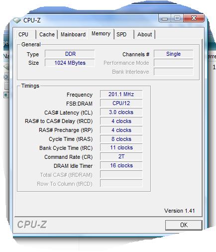

pcp160 Skrevet 7. september 2007 Skrevet 7. september 2007 Takk for hjelpen Jeg regner med at denne brikken vil gjøre jobben. Goscinny 9433846[/snapback] Hvis du ikke vet akkurat hva den brikken du har heter, kan det være greit å sjekke med cpu-z eller Everest for å få informasjon om timings ol. Den du linker til vil i seg selv gjøre jobben den, men jeg ser at det tilsynelatende er feil info i prisguide (eller 2 foskjellige brikker som prisguide ser som like). Den står oppgitt som CAS2,5 mens det hos mange av de forskjellige butikkene står CAS3. Som sagt, ville jeg ikke kjøpt noe dårligere enn den du har, så om det er CAS 2,5 bør du gå for det, er det CAS3 kan du kjøpe det i steden. De 2 brikkene sammen vil kjøre tilsvarende den dårligste brikken, så er ingen vits med noe bedre enn den du har heller. Vedrørende Vepsen har vel de fleste byttet den ut med denne Zalman NB47J Om den du har linket til er bedre eller passer vet jeg ikke, men den jeg linker til vet jeg mange inkludert meg selv har brukt.
Goscinny Skrevet 7. september 2007 Skrevet 7. september 2007 (endret) Det er informasjonen jeg fikk i det programmet. Goscinny Endret 7. september 2007 av Goscinny

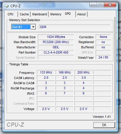

pcp160 Skrevet 7. september 2007 Skrevet 7. september 2007 Ja da har du sansyneligvis Cas3 brikke Goscinny, men det du ser der er forsjåvidt bare hva brikkene kjører på nå, ikke nødvendigvis det samme som hva de er konstruert for. Men du kan titte på SPD fanen av cpu-z og se hva det står der, eller du kan se om Everest kan gi nøyaktig betegnelse på brikken. (altså modellnavn, hva den heter) og sjekke med produsent hva det er. Btw, vil du om ikke annet få en pen ytelsesboost i alle programmer, bare ved å få inn en brikke til. Forskjellen i minneytelse mellom dualchannel og singelchannel er ganske stor. Så i tillegg til den eventuelle fordelen av mer minne i de progammer som har utbytte av det, vil du få en raskere maskin selv ved lav minnebruk
Goscinny Skrevet 7. september 2007 Skrevet 7. september 2007 (endret) Ja, jeg skal gå til innkjøp av en brikke, tenker jeg på. Må bare finne den rette. Her er dataen du ønsket: EDIT: Finner ikke ut navnet på brikka i Everest. Goscinny Endret 7. september 2007 av Goscinny

pcp160 Skrevet 9. september 2007 Skrevet 9. september 2007 Har du prøvd å resette bios med jumperflytting etter at du har satt inn de nye brikkene MyBigMouth? Er desverre en del som har litt problemer med å kjøre 4 brikker på NF4, men det skal jo være mulig. Om det ikke hjelper å resette bios, ville jeg prøvd å manuelt sette Commandrate til 2T, DDR speed 333, Cas3, og gjerne også V-dimm til litt over standard, før du setter inn de siste. Du kan også forsøke å bytte plass på brikkene, med bios- reset mellom forsøkene. Jeg kan ikke si jeg skjønner helt hvorfor, men det er en del slike sære problemstillinger med NF4 og minne. Har selv også hatt litt trøbbel etter eksperimenter med diverse forskjellige brikker, der det har nektet å boote, men plutselig kommet seg etter fjerning av batteri, og ut og inn med minnet flere ganger. @Goscinny, da ser det ut til at det er Cas3 i alle fall det du har, og jeg ville da prøvd å finne noen som har samme spesifikasjon som de (PC3200 3.4.4.8) Ser at Geil oppgir 3.8.4.4 på de GE1GB3200BSC brikkene, men jeg vet ikke om dette skyldes at de oppgir tallene i annen rekkefølge enn vanlig. Det kan sikker folk som kjenner Geil bedre svare på. (spør eventuelt i minne kategorien av forumet)

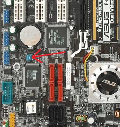

pcp160 Skrevet 9. september 2007 Skrevet 9. september 2007 @MyBigMouth, jeg kan godt være mer spesifikk, men det er fint om du da også spør mer spesifikt hva du ikke forstår. Det er aldri godt å vite hvilke forkunnskaper andre har For å ta det første du bør prøve med en gang, altså reset bios, eller clear Cmos som det kalles, og heter i manualen til hk, gjøres det ved å flytte en jumper. Det er en liten blå plastbit som sitter trykket på noen pinner rett til høyre for batteriet på hovedkortet (se rød pil) Denne flytter du fra der den står, og over til plassen ved siden av slik at det blir en ledig pinne på andre siden av jumperen. Man lar den stå slik i feks 30 sekunder, og flytter den deretter tilbake til der den sto. Med dette nullstilles bios, og hk starter opp som da det var nytt. Dette er løsningen om man feks har satt noe feil i bios, slik at maskinen ikke starter, har problemer med noe hardwaremessig, eller har overklokket for langt. Før du gjør dette skru av maskinen, og du bør også trekke ut strømledningen. Om du har endret noe i bios fra standard vil dette måtte settes på nytt, feks skrudd av raid funksjon, internt lydkort eller denslags.
