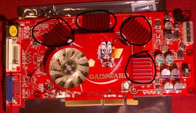

Jeg har ett Gainward 6800LE kort.
btw: Bare for å være helt sikker. minnekjøleribbene er de lille kjøleribbene (i mitt tilfelle røde) som befinner seg plassert rundt den store kjøleribben (som også har ei vifte inne i seg.)
Samme som meg, altså. :thumbup:
Stemmer. Det er fire stk, en per 32MB-brikke.
