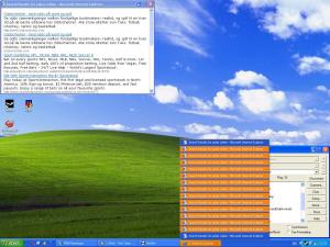

Nicklas Skrevet 2. november 2004 Forfatter Skrevet 2. november 2004 Det er helt sykt! Jeg har egentlig ikke brydd meg så mye om virus og sånt før, bare det ikke plager meg. Men det gjør det nå! bare se her:

Nicklas Skrevet 2. november 2004 Forfatter Skrevet 2. november 2004 Oki, jeg har lest om det jeg også så derfor så begynte jeg på oppdateringene med en gang. Men iløpet av den tiden det tok så fikk jeg uheldigvis dette viruset eller hva det er og det er sykt irriterendes! Kommer pop-up hvert 2. minutt! Hvordan kan jeg fjerne dette? Slutter det hvis jeg sletter explorer? Funker MSN da?
