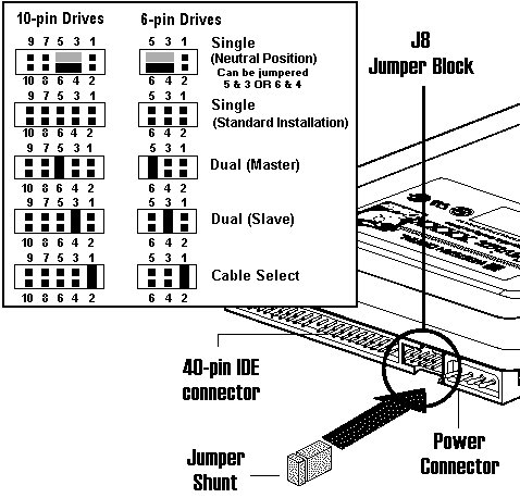

tbartnes Skrevet 24. oktober 2004 Skrevet 24. oktober 2004 (endret) Har et vedlagt bilde av oppsettet for WD. Last det ned å se på det. Oppdatere Bios kan også være lurt å gjøre. Endret 24. oktober 2004 av tbartnes
SS7 Skrevet 24. oktober 2004 Skrevet 24. oktober 2004 Oi! Neutral position! Det hadde jeg aldri tenkt over en gang. Føler meg teit Takk tbartnes!
