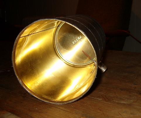

Du vet at du fint kan montere en "pringels"/waveguide/cantenna i brennpunkt av parabol disker? Disse er superlette å lage + at de ville gitt deg nesten like god styrke på signalet?! eneste delene du trenger da er en blikkboks og en N-plugg til 50kr.
Bildet viser en jeg bygget for noen mnd. siden, den ble dødsbra :thumbup: Ali kaffe er best.. herav boksen
Den var fet, hvordan gjorde du det, og hva stikker opp av n-pluggen? (og :blush: hvordan får du kontakt med et kort?? må man modde?)
http://www.turnpoint.net/wireless/cantennahowto.html
der ligger svaret :)
