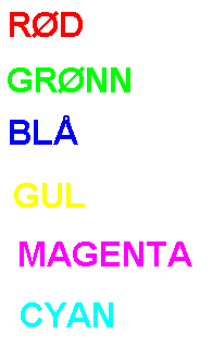

Enkel test: Ta fram Paint (e.l.) og tegn tre firkanter. Én knall rød, en knall blå og en knall grønn. Hvis en av fargene er sort så er det mest sansynlig kabelbrudd.

Jeg klarer ikke en gang se hvem farge som er hvem.. Fargene er så dårlige

Hvis det er kabelbrudd så vil én eller to av fargekomponentene (rød, grønn eller blå) forsvinne fra skjermen. Derfor tipset med å tegne tre ting i rødt, grønt og blått. Den fargen som forsvinner er den det er brudd i. Men om fargene er blanda om en annen så er det tvilsomt at det er kabelen.
Hvis hvitfargen er blitt gul så er det blå som mangler.
Hvitfarge funker..
Blå funker
Gul funker
Grønn funker ikke (den blir til gul-grønn aktig)
Rød funker ikke..
Men når jeg prøver å tegne i paint så klarer jeg ikke velge f.eks rød fordi jeg kan ikke se rød fargen.. Den erstattes med en annen, enten svar eller gul tror jeg.
Hva betyr dette?

Veldig rart. Om du tar fram palettet i paint (Colors, Edit colors, Define Custom colors) så kan du sette inn egne verdier på Rød Grønn og Blå (0 til 255)
0 på alle skal bli sort. 255 på alle skal bli hvit.
Der kan du fort finne ut om en av fargene ikke funker.
Men er litt rart fordet at om´en av fargene ikke funker så skulle ikke hvit fungert.
Disse fargene er der i rekkefølge:
Sort - Gul - Hvit - Blå - Sort
Litt grå - Litt grå - Litt grå - Litt grå - Litt grå
Kanskje litt utydelig :roll:
Det går nedover med grå fargen fra toppen, altså - det blir mer og mer grått hvor langt nedover du går.
Jeg kunne kanskje tatt screenshot? Men da blir det vel bare riktig for deg men feil for meg? :hmm:
Håper du skjønte noe, hvis ikke så bare spør :innocent:
