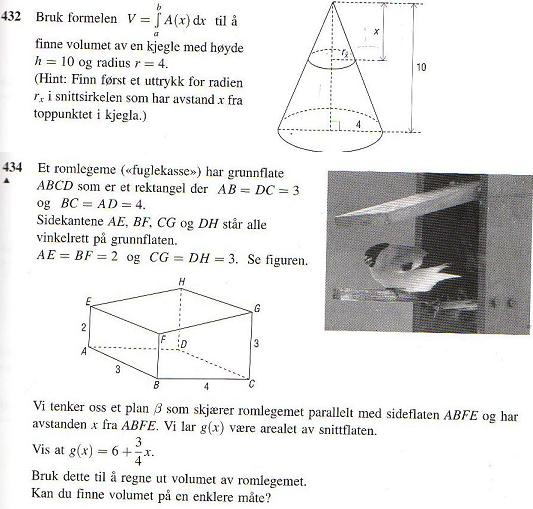

Prizefighter Skrevet 2. februar 2007 Skrevet 2. februar 2007 Satt og funderte litt på dette med arealfunksjoner og tverrsnitt av romlegemer. Om noen kunne ha kjørt gjennom disse to oppgavene hadde jeg vært svært takknemlig.
GeO Skrevet 3. februar 2007 Skrevet 3. februar 2007 Kan knote ned et par ord om den første, sånn i all hast. Se på tverrsnittet av kjeglen, sett fra siden. Du har to formlike trekanter, og kan sette opp proporsjonen r/x = 4/10, altså r = 2/5*x. Da arealet av en sirkel er gitt ved A = pi*r², får du at arealet av tverrsnittet av kjeglen, i avstand x fra toppen, er gitt ved funksjonen A(x) = 4/25*pi*x². Det er denne du nå skal integrere fra 0 til 10. Du kan jo se på dette som at du legger kjeglen langs x-aksen med toppen i x=0, og bunnen i x=10. Integralet av arealfunksjonen tilsvarer da at du skjærer opp kjeglen i skiver og legger sammen volumet av disse skivene.
Janhaa Skrevet 3. februar 2007 Skrevet 3. februar 2007 Satt og funderte litt på dette med arealfunksjoner og tverrsnitt av romlegemer. Om noen kunne ha kjørt gjennom disse to oppgavene hadde jeg vært svært takknemlig. 7859888[/snapback] 434 For å finne snittflatearealet, betrakter vi linja (l) gjennom F og G. Plasserer B i origo slik at F=(0, 2) og G=(4, 3). Stig.tallet, a = 1/4 og y=(1/4)x + b og l går gjennom G. Derfor : 3 = (1/4)*4 + b og b = 2. l: y = (1/4)x + 2 og til slutt gir dette g(x) = 3y = (3/4)x + 6. V(fuglek.) =int_0^4 g(x)dx = int_0^4 {6 +(3/4)x}dx = {6x + (3/8)x^2}|_0^4 V(1) = V(fuglek.) = 24 + 6 = 30 Kan også finne volumet ved å observere BCGF er trapes og gange det med dypden 3, dvs. A(trapes) = A(t) = {(3+2)*4}/2 = 10 og V(2) = V(f. kasse) = A(t)*3 = 10*3 = 30 og V(1) = V(2)

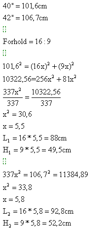

robiwan Skrevet 7. februar 2007 Skrevet 7. februar 2007 Tenker på TV og størrelsen på TVer er jo oppgitt som lengden på diagonalen. Hvor mye større er en 42" TV enn en på 40" i prosent?
ilpostino Skrevet 7. februar 2007 Skrevet 7. februar 2007 Tenker på TV og størrelsen på TVer er jo oppgitt som lengden på diagonalen. Hvor mye større er en 42" TV enn en på 40" i prosent? 7891114[/snapback] er det videscreen eller 4:3 det er snakk om da...?
Jonas Skrevet 7. februar 2007 Skrevet 7. februar 2007 (3x)^2 + (4x)^2 = 40^2 x = 8 areal = 3*8*4*8 = 768 (3x)^2 + (4x)^2 = 42^2 x = 8.4 areal = 3*8.4*4*8.4 = 846.72 Mener det blir slik. Så kan man regne ut forhold og prosent.
endrebjo Skrevet 7. februar 2007 Skrevet 7. februar 2007 (endret) Æsj... litt sein. Men jeg har tatt Widescreen da. Endret 7. februar 2007 av endrebjorsvik
inaktiv000 Skrevet 7. februar 2007 Skrevet 7. februar 2007 Det var prosentvis forskjell i areal som var interessant?
DrKarlsen Skrevet 7. februar 2007 Skrevet 7. februar 2007 Dårlig formulert oppgave. Akkurat som å spørre om x^2 er injektiv.
endrebjo Skrevet 7. februar 2007 Skrevet 7. februar 2007 Det var prosentvis forskjell i areal som var interessant? 7891800[/snapback] Jeg kan ikke se at areal er nevnt.Bare prosenter. Men hvis vi bare tar litt kjapp prosentregning blir det: Lengde: (92,8-88)/88 = 5,5 % større Høyde: 5,5 % større
