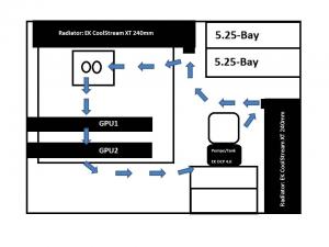

Andey- Skrevet 28. februar 2013 Skrevet 28. februar 2013 Sitter med prosjektet om å vannkjøle 2stk. 7970 i loopen min. Ble dog noe usikker på om det er nok radiatorer, og evt. om pumpa vil holde? Se bilde:
samye83 Skrevet 28. februar 2013 Skrevet 28. februar 2013 (endret) Hvis du ikke har restriktiv cpu blokk, og mange 90 graders fitting, så bør d gå greit. Du kan alltid prøve ut førs. Om d blir tungt, sette på en pumpe til, eller bytte til en anne pumpe. Radiator er ik restriktiv,så 2 i samme loop bør gå fint. Jeg er så heldig at jeg fikk kjøpe mye av utstyret til oc-maniac siden han skal konvertere til lukket system. Blir snart 2xmcp655 med bitspower dual top. Trenger ikke lenger å være redd for altfor lite trykk i loopen. Xt 240 vil være for lite, du trenger iallfall xtx 360, helst en 480 om du har plass. Jo mer headroom jo bedre. Ellers kan du kjøpe en black ice gtx 360 og ha hissige vifter. Eller sette inn en ekstra xt/xtx 240 Endret 28. februar 2013 av samye83
Andey- Skrevet 28. februar 2013 Skrevet 28. februar 2013 Nice! Da blir det upgrade på deg også Satser på at det går greit med pumpa, hvis ikke blir det nok ny ja - uansett planer om ny tank/pump, men helst på et litt senere tidspunkt, hehe.. Mao bør det holde med 2x XT240 for å kjøle ned greiene?
samye83 Skrevet 28. februar 2013 Skrevet 28. februar 2013 2 stk xt 240 bør holde ja. Jeg har kjøpt så mye vannkjølingsoppgradering i d siste, er ik sunt engang. Muligens kan j selge begge bitspower toppene til mcp665 når j får dual top'en. Vi får se an på saken. Du bør få dg 7970 så du kan ta over blokka mi

Andey- Skrevet 28. februar 2013 Skrevet 28. februar 2013 2 stk xt 240 bør holde ja. Jeg har kjøpt så mye vannkjølingsoppgradering i d siste, er ik sunt engang. Muligens kan j selge begge bitspower toppene til mcp665 når j får dual top'en. Vi får se an på saken. Du bør få dg 7970 så du kan ta over blokka mi Godt å høre! Er nok ikke lenge før den vannblokka di er min
Nizzen Skrevet 28. februar 2013 Skrevet 28. februar 2013 Nice! Da blir det upgrade på deg også Satser på at det går greit med pumpa, hvis ikke blir det nok ny ja - uansett planer om ny tank/pump, men helst på et litt senere tidspunkt, hehe.. Mao bør det holde med 2x XT240 for å kjøle ned greiene? Kan jo fortelle at jeg har 1 stk 480 XTX for å kjøle ned overklokka 3930k OG 3 stk overklokka gtx680. Dette holder bra temperatur under spilling. Primer man cpu OG tar en dødartest på alle gpuene samtidig så stiger cputempen opp til over 70 grader, mens gpuene bare stiger 5 grader eller.no. Altså dette holder i haugevis. Skal bruke samme oppsett for Titanene når blokkene kommer.
MOO- Skrevet 28. februar 2013 Skrevet 28. februar 2013 Bruker selv en LTX 240 og en XTX 240 på 2 gpu, ram og cpu

samye83 Skrevet 28. februar 2013 Skrevet 28. februar 2013 Kan jo ikke ha for mye radiator, når man har nok, så kan man nesten skru av viftene. Men litt sløsing av ubenyttet headroom.

Andrull Skrevet 28. februar 2013 Skrevet 28. februar 2013 Kan jo fortelle at jeg har 1 stk 480 XTX for å kjøle ned overklokka 3930k OG 3 stk overklokka gtx680. Dette holder bra temperatur under spilling. Primer man cpu OG tar en dødartest på alle gpuene samtidig så stiger cputempen opp til over 70 grader, mens gpuene bare stiger 5 grader eller.no. Altså dette holder i haugevis. Skal bruke samme oppsett for Titanene når blokkene kommer. En slik radiator holder nok for det aller meste ja. Men det krever vel at du har en ganske så grei luftstrøm, og for de mer støy-haterene så trenger du nær en dobling av radiatorareal om du ønsker en hørbar halvering (-10dB), altså ikke halvering av lyddtrykk som er -3dB). Så det blir jo litt opp til hver enkelt. Noen formening om Vanntempen og viftehastighet du kjører nder gaming eller god benchmark session?
