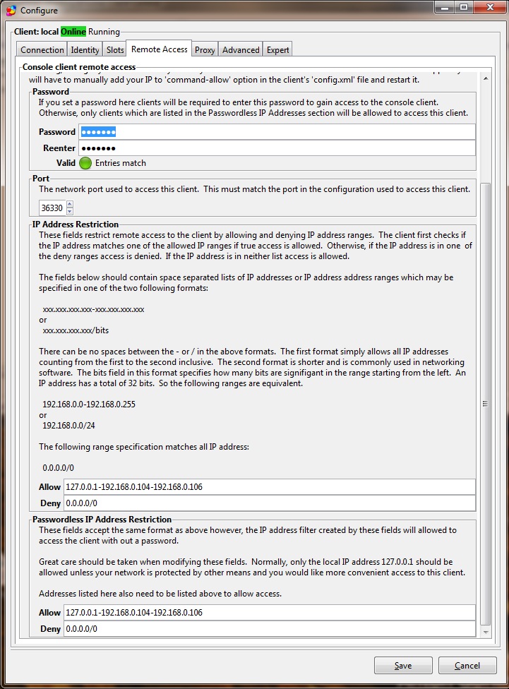

Kjetil Lura Skrevet 3. desember 2012 Skrevet 3. desember 2012 (endret) Jeg brukte ikke passord alias: La inn denne på alle maskinene mine minus den jeg har hfm.net.127.0.0.1,192.168.0.189-192.168.0.200 to plasser må denne legges inn i remote access. Så la jeg inn alle ip nr som jeg så på maskinene mine. Eks: alias1 navn på pc + ipnr 192.168.0.199 i hfm.net. Endret 3. desember 2012 av Kjetil Lura

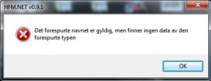

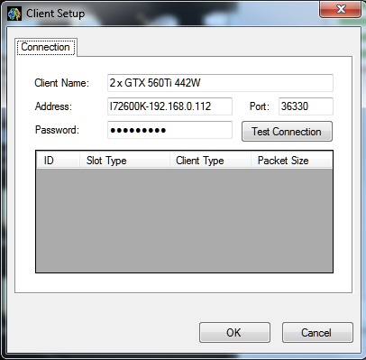

-alias- Skrevet 3. desember 2012 Skrevet 3. desember 2012 (endret) Bare router deler ut ip, og svitchene er av den dumme typen. Når forsøker å koble til HFM.NET lukkes bare Client Setup og ingen ting vises eller skjer. Skal forsøke din måte Kjetil. Litt pussig at alle her hver sin metode, som virker. Glemte også at jeg noen ganger får denne opp: Kan like godt legge ut resten av slik det er satt opp: og HFM.NET kommer her fra den andre maskinen: Dette skulle vel ligne din metode Kjetil? Endret 3. desember 2012 av -alias-
plex- Skrevet 3. desember 2012 Skrevet 3. desember 2012 Addresse når du kobler til en maskin er kun tallene..192.168.0.112
Snytefant Skrevet 3. desember 2012 Skrevet 3. desember 2012 (endret) I HFM, enten bruk PC-navnet ELLER IPen, ikke begge slik du har. I v7, bytt ut bindestreken mellom 127.0.0.1 og 192.168.0.104 med et komma Lim inn denne: 127.0.0.1, 192.168.0.104-192.168.0.106 Endret 3. desember 2012 av Snytefant

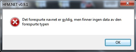

-alias- Skrevet 3. desember 2012 Skrevet 3. desember 2012 Har forsøkt det også, eneste forskjellen er at da kommer meldingen:

-alias- Skrevet 3. desember 2012 Skrevet 3. desember 2012 I HFM, enten bruk PC-navnet ELLER IPen, ikke begge slik du har. I v7, bytt ut bindestreken mellom 127.0.0.1 og 192.168.0.104 med et komma Lim inn denne: 127.0.0.1, 192.168.0.104-192.168.0.106 Har forsøkt det også, eneste forskjellen er at da kommer meldingen: Addresse når du kobler til en maskin er kun tallene..192.168.0.112 Som sagt, alle muligheter er forsøkt. Det som virker nærmest er slik Kjetil foreslo. Da kom det i hvertfall bekreftelse på en gyldig adresse. Har altså også forsøkt med og uten passord. Kjetil: Ikke vondt mottatt, eller noe i den duren Kan være at Password i HFM er passordet på PCen, og ikke det man setter i v7. Jeg har brukt samme passord på begge, derfor jeg har skrevet det, og det har funket for meg Samme har jeg gjort, samme passord i begge!
Kjetil Lura Skrevet 3. desember 2012 Skrevet 3. desember 2012 Alias: Har du bare 2 maskiner?. 127.0.0.1, 192.168.0.104-192.168.0.106

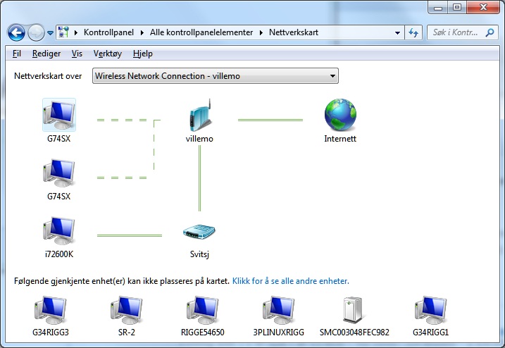

-alias- Skrevet 3. desember 2012 Skrevet 3. desember 2012 (endret) Riktig plex. Alias fjern passordet også. Jeg fikk heller ikke til det som snytefant skrev(ikke vont ment) Jeg fant svaret i ruteren min. Ikke glem å restarte clienten. PS: Hvordan legger dere ut de bildene? Jeg får det ikke til? Jeg lagrer bildene på maskinen først (Paint) og bruker så Full Editor her og funksjonen "Bla gjennom". Da lastes de opp og kan limes inn. Kjetil...har 10 - 12 maskiner i lokalnettet, men tok bare med de som er innvolvert for ikke å forvirre situasjonen mer. De framstår akkurat som de 2 jeg tok med. Bilde som viser det av nettet som inngår i foldingen: Endret 3. desember 2012 av -alias-
