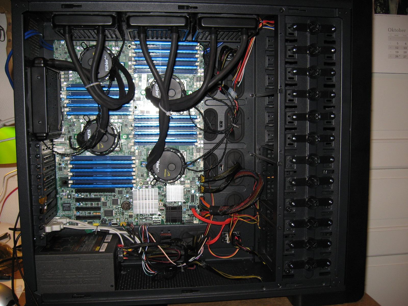

Siden dette er hovedkort som ikke passer til standard kabinetter så passer ikke alle skruehullene, men fire av dem passer og det holder. I og under de øvrige festehullene setter jeg inn skrue og avstandsstykker hvor jeg klipper av skruedelen som skal inn i kabinettet. Da står/ligger det stødig i kabinettet. Alle øvrige avstandsstykker som står i kabinettet må fjernes for ikke å lage kortsluttning.
Bildet viser et Tyan G34 S8812 hovedkort, men prinsippet er det samme som for SM kort.

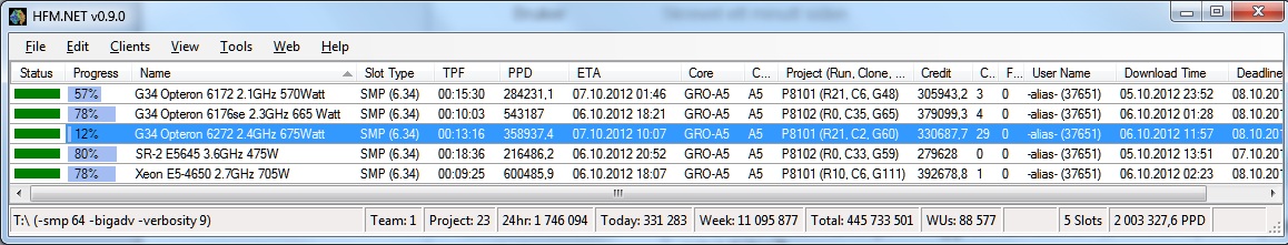

Med hensyn til CPUer så får man dem aldri kraftige nok. Hvis du vil oppgradere senere så vil jeg kanskje (i dag) anbefale Interlagos siden de fungerer veldig bra på de nye bigadv(ene) som er kommet, 810x serien. Mine IL 6272 yter ganske mye bedre enn tilsvarende MC 6172 på samme WU som du ser av bildet under her.
