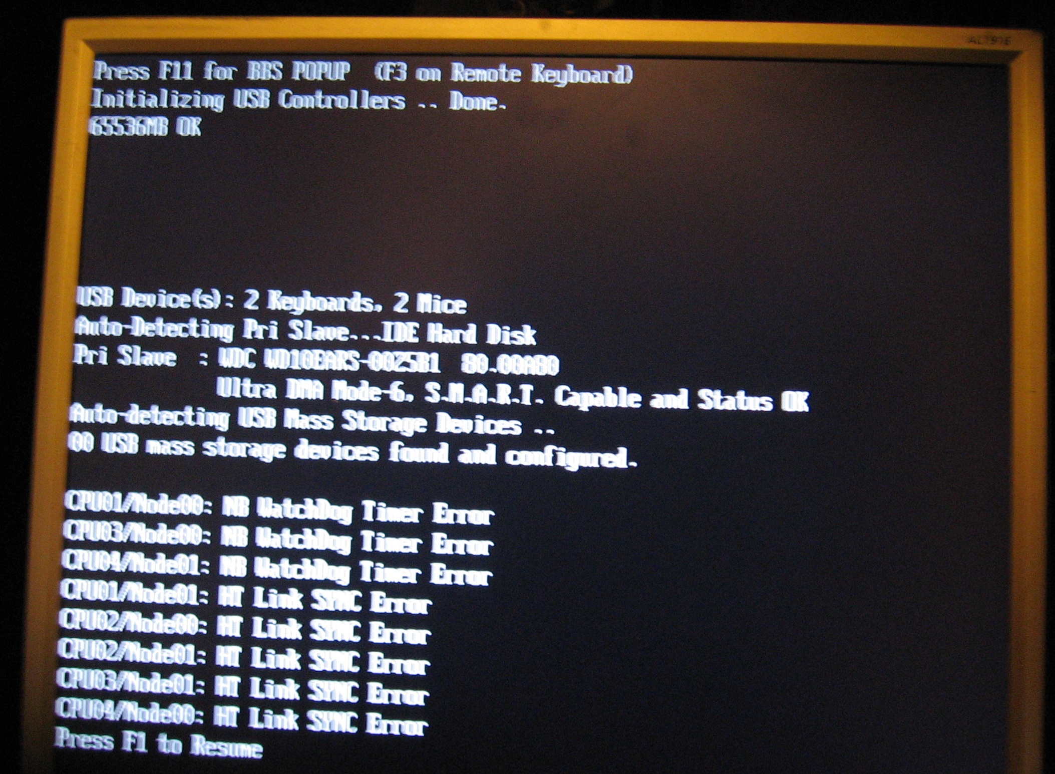

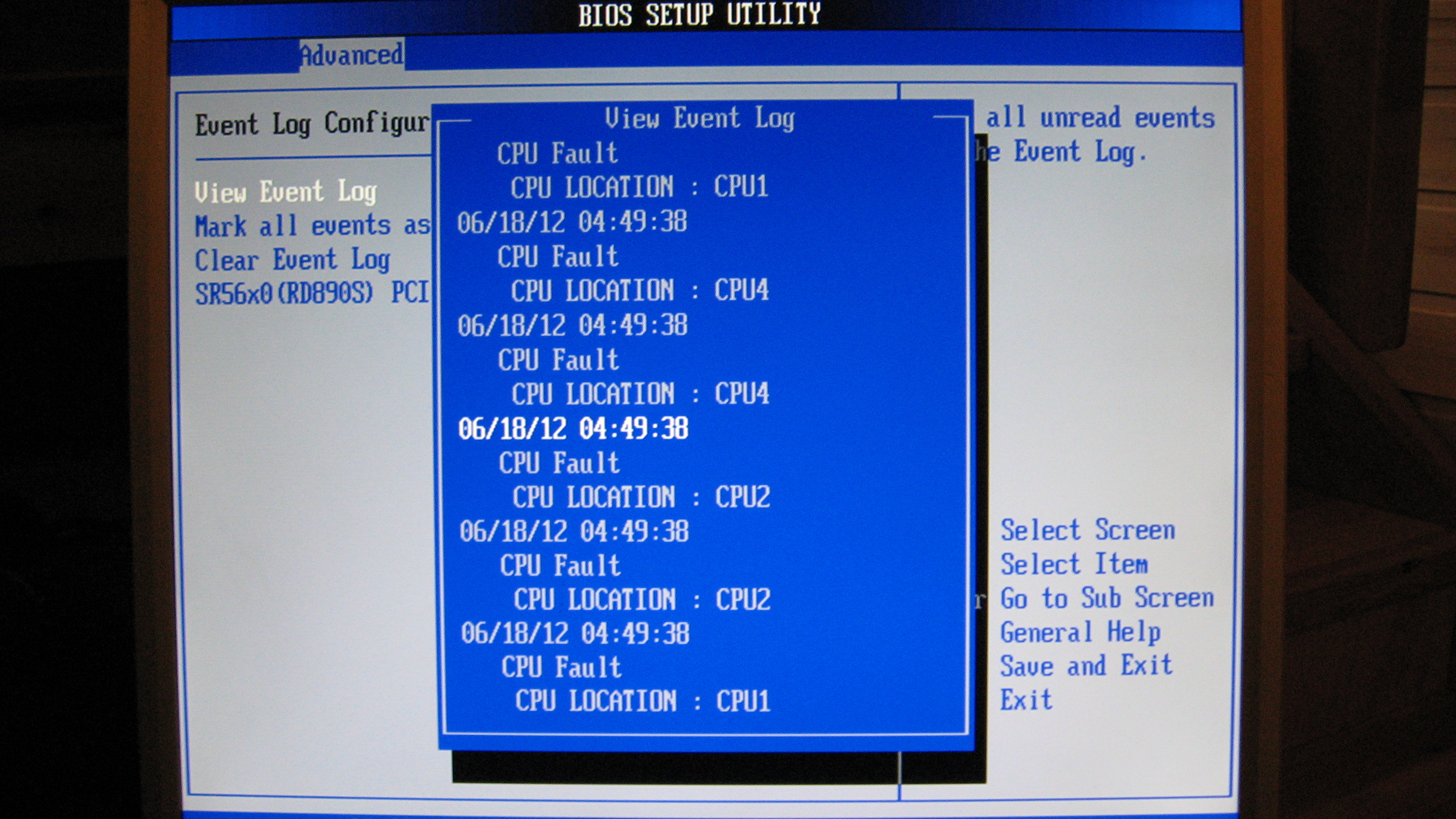

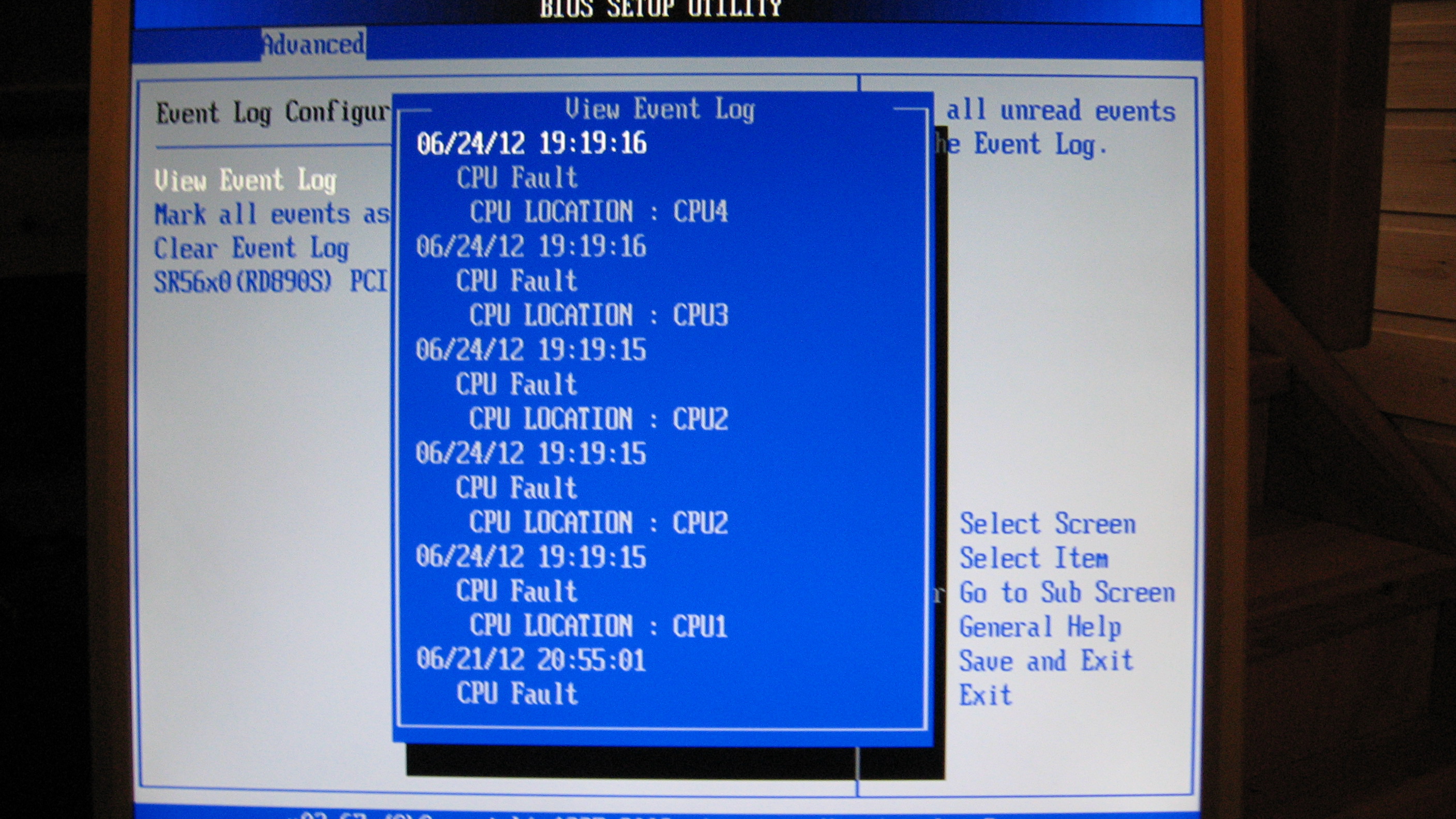

-alias- Skrevet 25. juni 2012 Skrevet 25. juni 2012 (endret) Takk, og gratulerer du også med å ha kommet langt opp på Topp20. Eller så har jeg vært borte noen dager og da måtte selvsagt en av G34 riggene resette seg slik at det blir liten produksjon i dag, og dermed svak leveranse fra meg på en stund. Skjermen sto slik da jeg kom tilbake: Beklager dårlig kvalitet på bildet! Samt at Event Log i bios viser at alle CPUene gikk ned med feil: Jeg har byttet minne på den så får jeg se om det hjelper. Det er tredje gang dette skjer på en uke så noe må det jo skyldes, men det kan jo neppe være feil med samtlige CPUer heller, så jeg satser på at det kan være minnet. Dette viser da det hendte første gang: Edit: I natt stoppet en annen av G34 riggene, og etter noe feilsøking viser det seg at strømforsyningen, en Mist 1000W, kjøpt hos Netshop i juli 2010 var synderen. Den har bare stoppet å levere spenning og jeg anser den som død. Testet den i en annen maskin, den starter og stopper igjen med en gang. Satte inn en 750W midliertidig mens jeg venter på ny 950W med 2 x EPS-12V som er bestilt og bør være her på mandag. Får bare håpe at 750ien holder en uke. Belastningen er bare 615 Watt så det burde gå. Endret 27. juni 2012 av -alias-

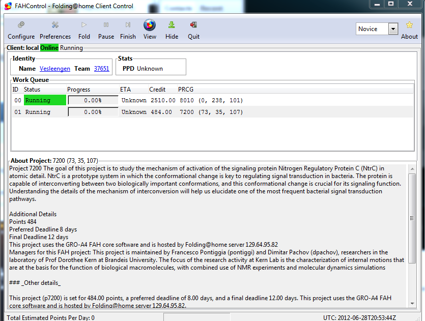

vesleengen Skrevet 28. juni 2012 Skrevet 28. juni 2012 Jobber med å rigge meg opp og lære meg dette teste litt ført på min i5-2410m, men lir nok fast på en C2D P7350@2GHz
