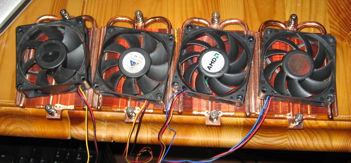

War Skrevet 11. mai 2012 Skrevet 11. mai 2012 Passivkjølere er vel beregnet for U 1-2 hvor plastkanaler leder 50 vifter gjennom disse kjølerene.
-alias- Skrevet 11. mai 2012 Skrevet 11. mai 2012 (endret) Det fins noen passiv-kjølere som er vel så gode. Burde være mulig å stripse på noen stille 120mm-vifter (eller lignende, kanskje 92mm passer bedre). Dynatron er for meg synonymt med støvsuger-lyd. hadde noen gamle socket 940-kjølere før. makan til bråk... Støvsuger-lyd er en bra beskrivelse, og mye strøm bruker de også, men de kjøler bra. Jeg oppdaget at ved å sette dem til å gå på laveste nivå (i bios) så klarer man å være i samme rom en stund uten å bli gal, og de kjøler fremdeles nok til å holde temperaturene nede så lenge kortet lå åpent på et bord. Jeg har mange gamle AMD-kjølere liggende som aldri har vært brukt, og viftene er jo relativt stille. Takk for tipset, skal se om jeg kan få til en fornuftig måte å feste dem til kjøleren på Dyanatron. Edit: Senere på dagen: Disse burde fungere nå, og med nye vifter burde lyden være til å leve med inne også. Og siden CPUene (6172 SE) kun bruker 80Watt ved full load så vil jeg tro at viftene er kraftige nok. Endret 11. mai 2012 av -alias-
