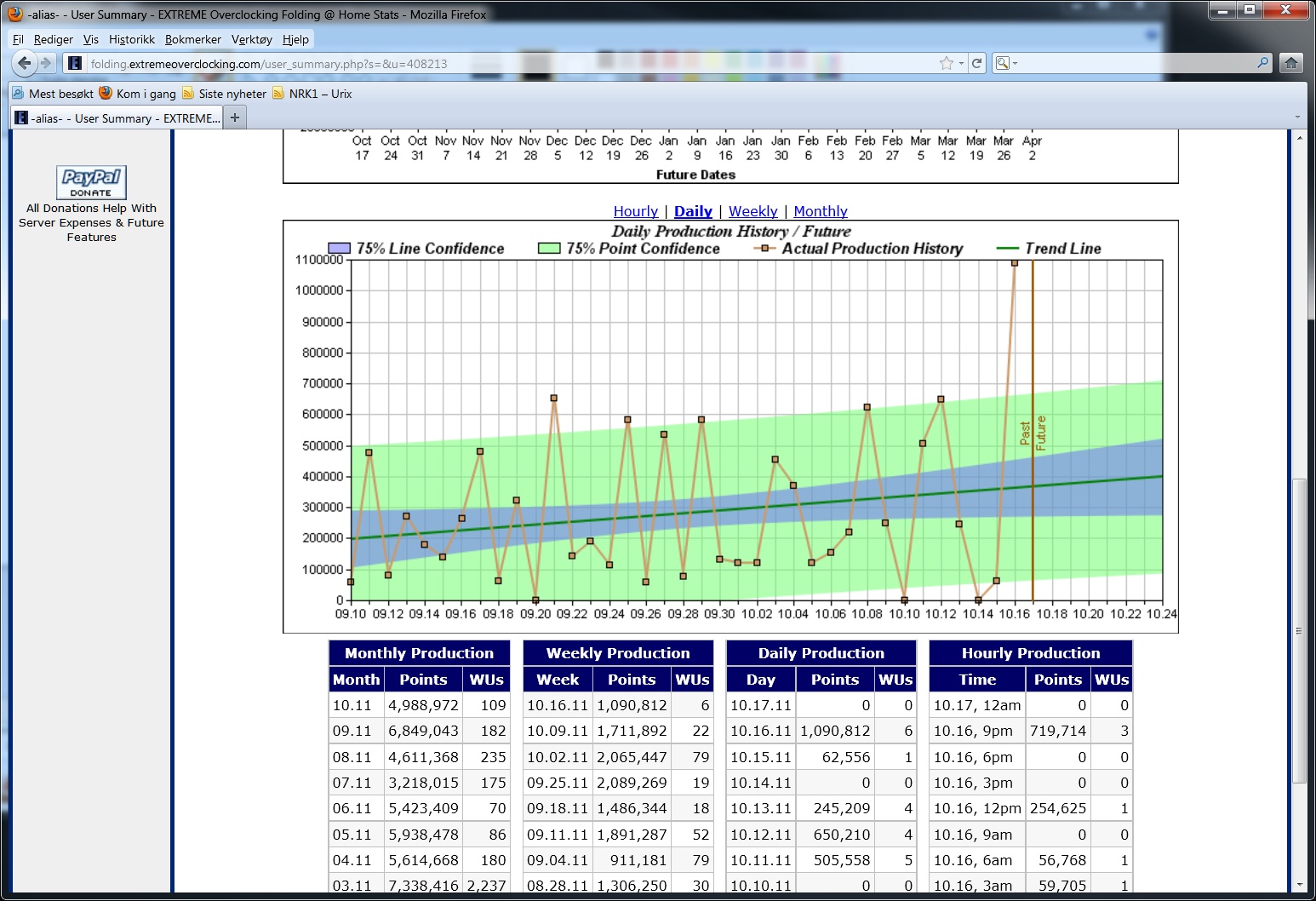

Må nesten ta med denne, ny rekord på meg siste døgn med 1,090,812 poeng, som skyldes at 6 rigger nedkom i samme tidsrom.

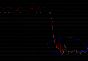

Bruk inSSIDer for å klarlegge signalstyrke noe bedre. Får du for svakt signal vil pakketap og latency øke drastisk og kan gi problemer. I tillegg for å optimalisere forholdene bør du legge deg minst 2 kanaler unna de sterkeste omliggende nettene.
Sett i perspektiv er det pr. idag kun 84 på HW.no som har samlet flere poeng i hele sin karriere! På en ellers god dag for laget, var det også over 50% av dagsproduksjonen.
Det er mange som leverer for tiden, at mitt bidrag ble litt større enn vanlig dette døgnet skyldes tilfeldigheter og ikke statistikk. Mer imponerende er det at vi har fem bidrag over 150K, hvorav 4 over 200 og at gjennomsnittet er passert 15K for samtlige donorer. Slik det ser ut vil vi også passere 1 milliard poeng før måneden er omme. Om 3 år er vi, lille hardware.no teamet, nummer 17 i verden hvis ikke noe uforutsett skjer, og det er imponerende med kun 115 aktive brukere, takk til alle dem.:thumbup:
Det er faktisk den jeg bruker, jeg hadde en Dlink G54 AP og var ikke fornøyd.
Hentet akkurat en netgear N300 , kanskje den går lenger.
Edit: Ingen forskjell på G54 N300 iallefall
Grafen er ifra AP og turen ned i kjelleren.

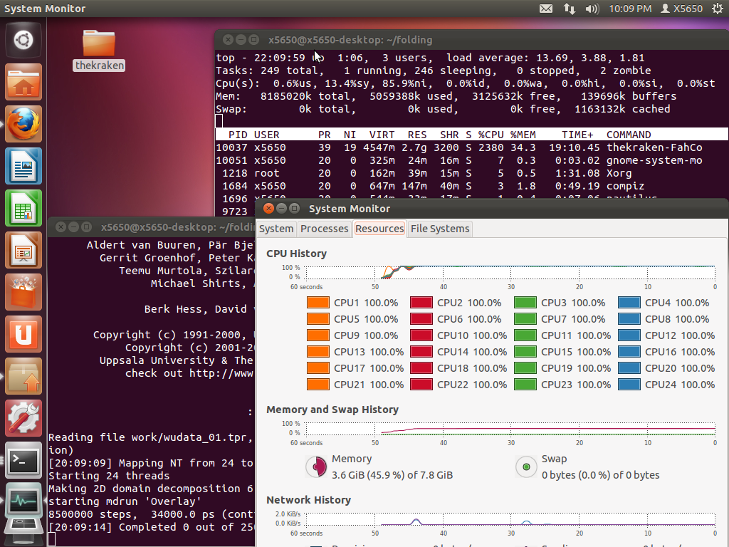

Eneste jeg sliter med nå er thekrakendriten som får alt til å kjøre 100%.
Fila må lastes ned og pakkes ut selv, og uansett hvor jeg legger den klarer jeg ikke finne den i terminalen.
cd thekraken osv.

100% på samtlige 24 kjerner, tøft.:thumbup:
