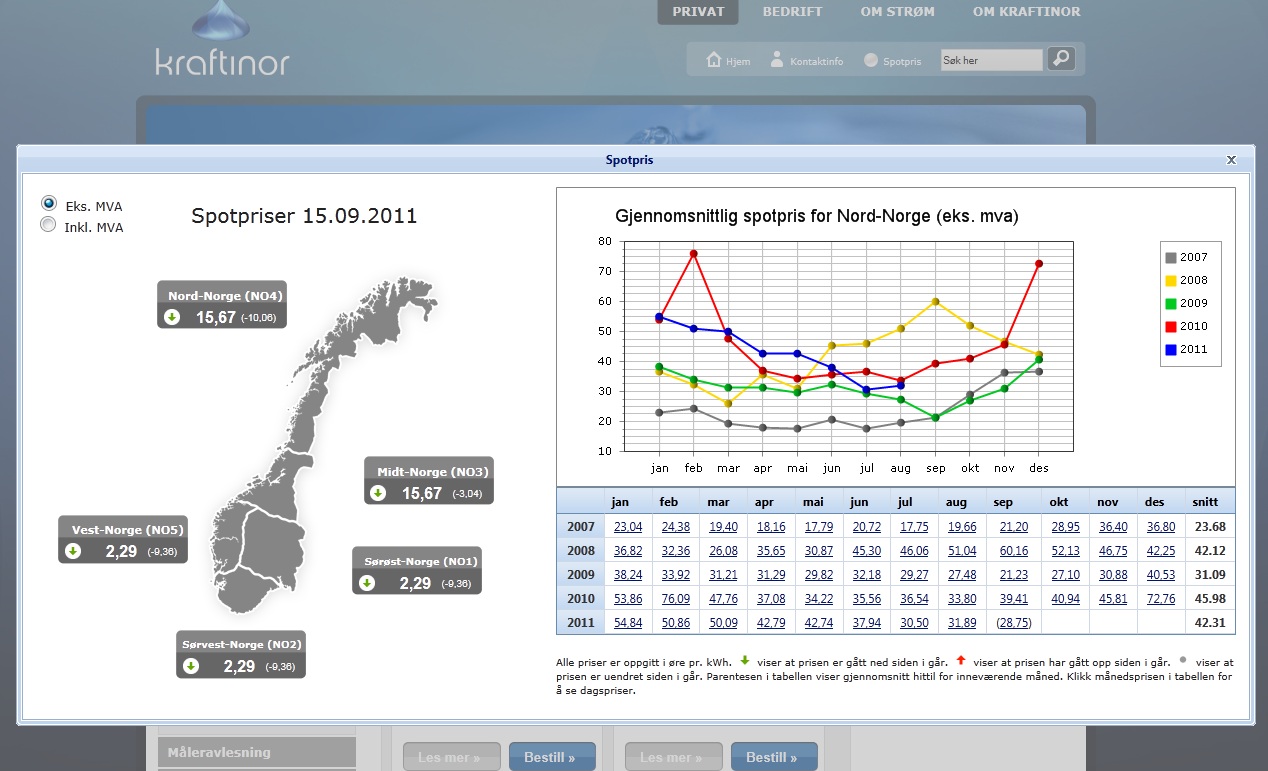

Edit: Strømprisene (spot) sør i landet er ekstremt lave for tiden. http://www.kraftinor...ivat/Produkter/
Edit2: Nå ble det veldig hyggelige priser!
