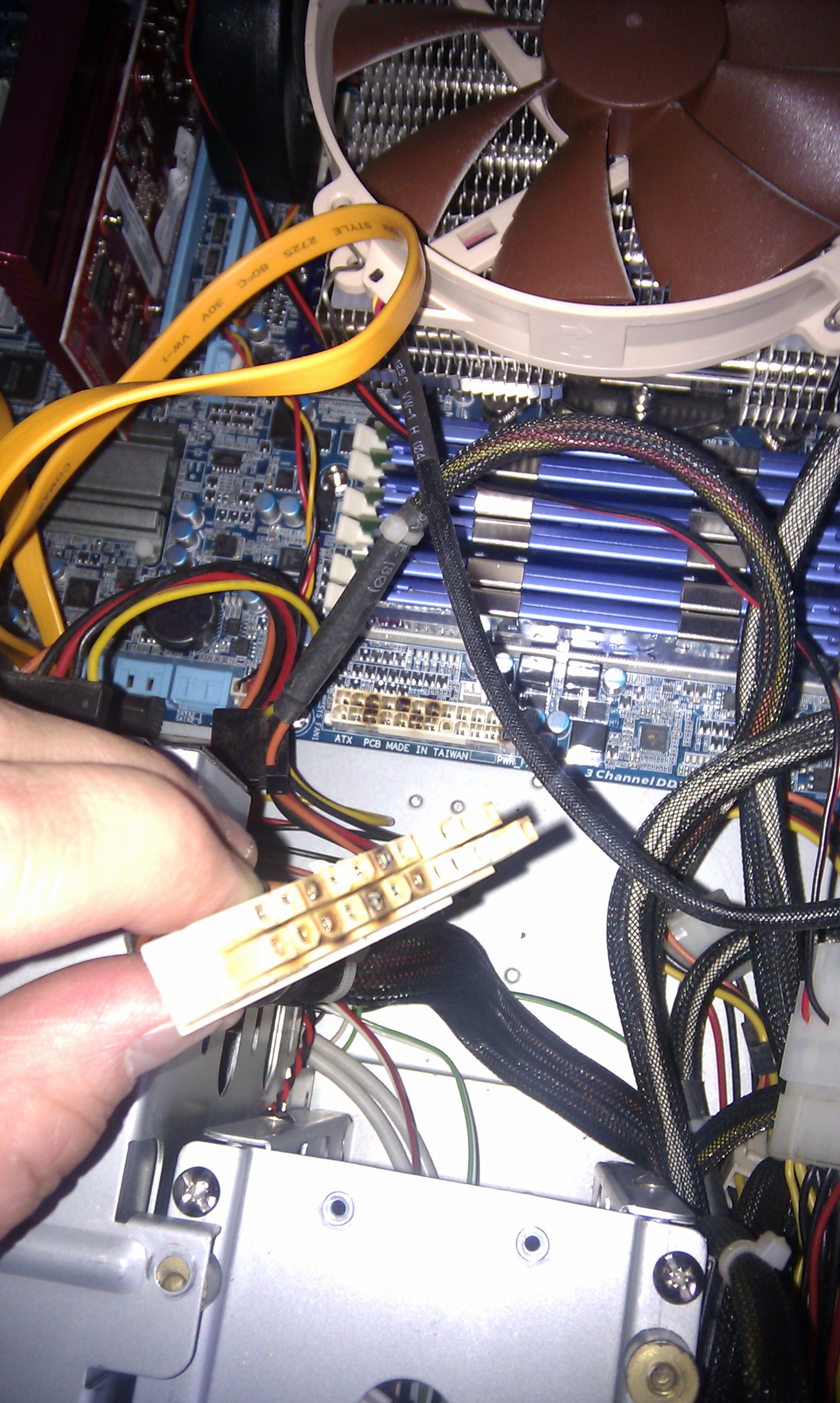

PSU jeg kjøpte brukt var så gammel at den brant opp sammen med hovedkortet.
Ser det ut som jeg kan bytte PSU bare? Eller er det dumt med sprø og svart hovedkortkontakt.

Du kan jo forsøke med en ny PSU men sjansen er nok stor for at HK og evt. andre komponenter er døde også.:no:

Du kan forsøke å rengjøre HK kontaktene. Får du de ikke 100% rengjort bør du bytte hovedkort da årsaken til varmeutvikling ofte er dårlig kontakt og du bare får ennå dårligere kontakt med svidd hovedkortkontakt. Dette er selvf. kun hvis du vet at HK og andre komponenter er i orden. Folk som kjører mye jumpstart på PSUer kan risikere å skape dårlige kontaktforhold i kontaktene som igjen kan føre til varmeutvikling og "nedsmelting" når man tar de i bruk på vanlig måte. Det samme om PSUen brukes mye til testing med røff montering/demontering over tid.
Av slike årsaker ville jeg ikke anbefale å benytte ymse brukte PSUer (av andre) til tungt lastede foldingrigger. Som en generell regel.
Jeg ville RMAet både PSU og hovedkort og testet de andre komponentene i et annet HK. Regner med at du fortsatt har RMA mulighet på PSUen fra nettbutikken den er kjøpt og at du ikke folder med 5-6 år gamle PSUer i beintunge 24/7 folding rigger.
En annen ting er at årsaken beghøver ikke være PSUen fra "noen i denne tråden". Men PSU er nå den komponentene jeg ville vært mest kresen på i en foldingrigg.
