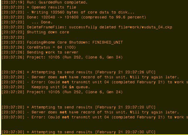

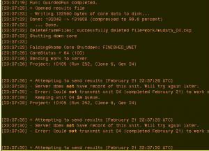

-alias- Skrevet 22. februar 2010 Skrevet 22. februar 2010 Jeg begynner å bli veldig lei av disse nå: Mistenker at jeg produserer ganske mye mer PPD enn det som vises online hos folding@home.
Xell Skrevet 22. februar 2010 Skrevet 22. februar 2010 (endret) Kjør qfix og se om Project/Clone/Run/generation stemmer mellom queue.dat og wu-filene. Jeg hadde det samme problemet med et par pakker og da kan det se ut som om wu-filene har blitt korrupte. Di vil qfix gi ut noe slikt: entry 1, status 2, address 171.67.108.21:8080 Found results <work/wuresults_01.dat>: proj 12708, run 0, clone 33955, gen 19026 -- queue entry: proj 5781, run 12, clone 720, gen 3 -- doesn't match queue entry Den PRCG som står i køen er den IDen du faktisk har mottat, men når du prøver å levere pakka er det PRCGen som står i wuresults som sendes til WS. Og denne PRCG eksisterer, inlysende nok, ikke. Hvis du stadig vekk får korrupte WUer (til tross for at de fullføres) så er det noe som ikke er stabilt på maskina di. Men det er også viden kjent at de har hatt store problemer med WorkServeren for Nivdiapakkene, så feilen kan også være knyttet til det. Det jobbes hart med fix, så det kan hende at problemet ditt snart går over. Gjør det ikke det, så burde du kutte ut den klienten som feiler. PG er tjent med at man prøver å kjøre på ustabile oppsett. Endret 22. februar 2010 av Xell

-alias- Skrevet 22. februar 2010 Skrevet 22. februar 2010 Kjør qfix og se om Project/Clone/Run/generation stemmer mellom queue.dat og wu-filene. Jeg hadde det samme problemet med et par pakker og da kan det se ut som om wu-filene har blitt korrupte. Takker for utfyllende og grundig svar. Jeg resatte klienten og den hentet ned ny WU og nå har den ikke lenger noe liggende i queue, og såvidt jeg kan se så ble den forrige sendt en gang i løpet av natta. Ihvertfall har den sluttet å mase om saken. Jeg antar at feilen likevel har vært på serveren og ikke hos meg. Har heller ikke hatt lignende problemer med andre klienter siden i går kveld.
