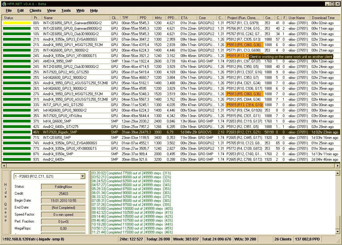

Først ved 00.30 tiden begynnte det å løse seg opp.
Jeg har også hatt mye problemer med tildeling av nytt arbeide i det siste. Det kan hende at serverene rett og slett har for stor pågang, eller at det er noe mellom oss og San Fransisco som gjør at vi ikke får kontakt med serveren. Har sett det samme problemet på alle typer WU nå og jeg har aldir opplevd at det er problemer med alle serverene deres, både assignment og work, noen gang før, så det kan være et problem som PG ikke har kontroll over. Uansett hva det er så håper jeg ikke problemet vedvarer, for det begynner å bli litt frustrerende å ha så mye nedetid.
Satt og lekte meg med oversikten i HMF.NET og ser 2 tilfeller der 2 GPU-klienter jobber med nøyaktig samme type WU. Kan dette være mulig? Oversikt, se de som er uthevet med farge orange:
For å være sikker sjekket jeg også "unitinfo.txt" for hver WU.
Eksempel 1 P5915 (forskjellige maskiner)

Nå har de litt forskjellig tid for nedlasting, men tag-ident er nøyaktig lik for hvert par. Er dette tilfeldig eller indikerer det noe feil i oppsettet mitt?
Endret av -alias-
Hvordan lekte du deg med oversikten? Sikker på at du ikke peker feil el.?
Det er mulig hvis de kjører på samme maskin og machineid osv er likt.
Ellers så kjøres vel alle WUer på flere klienter (worldwide) for å sikre et mest mulig riktig resultat, mener å ha lest det før. Så du kan også ha opplevd dette selv om jeg ikke har sett nøye på detaljene dine.
Xell?
Endret av Theo343
Lekte og lekte, jeg sammenlignet PPD på samme type GPU og kom tilfeldigvis til å føre musepeker over et orange felt i HMF.NET og da poppet meldingen "Client is working on the same unit as andother client" opp. Nei jeg peker ikke feil! I HMF.NET går man rett til riktig mappe over nettet og der sammenlignet jeg unitinfo.txt (lagt ut) og ser at de parvis har like tag-identer. Et tilfelle er på samme maskin, men med ulike maskinidenter. Tilfelle 2 er på forskjellige maskiner. Siden jeg har fysiske korrekte navn (maskin+GPU) klientene er det lett å se hvilket kort som yter hva og sammenligne ellers like kort.
Jeg bare spurte siden det var slik du ordla deg :).
Endret av Theo343
-alias-
En WU er unik og skal egentlig bare kjøres en gang. Men sendes ut til nestemann etter at preferred dealine er passert. Slik at hvis du har to maskiner eller kort som kjører nøyaktig samme er alstå noe feil. Det blir bare rot og forhåpentligvis annulert resultat. Men du må finne feilen i ditt oppsett ellers er jo de foldingene bortkasta jobb.
Eneste måten det kan være rett på hos deg er at en annen maskin har fått samme WU etter at preferred dl er passert på den første. Men jeg ville jo tro de sender den til en annen donator.
Runs Clones and Gens
Endret av kjellms
Godt svar, det var derfor jeg spurte, men det er temmelig ubegripelig hvordan det er mulig på forskjellige maskiner. Hvis det likevel ikke er som Theo sier at jeg har latt HMF.NET peke feil i nettet mitt. Må nok gå nøye igjennom det. Forhåpentligvis er det der feilen ligger og ikke i virkeligheten.
Jeg vil anta at alle clone/gen/run sendes til flere brukere for redundancy. Hvis man bare gjør en utregning, hvordan kan man da vite at resultatet er riktig og at man kan bruke det til videre WUer? Ved å la flere regne på detn samme oppgaven kan man anta en fasit ut i fra flertallet.
Men det er fult mulig jeg tar feil. Husker ikke helt om jeg har lest dette noe sted, men jeg har en vag hukommelse om at jeg har observert det samme selv og søkt etter årsak på ett eller annet tidspunkt ;)
Edit: har sydd sammen en i7-860 i ettermiddag og driver nå og setter den opp. Dette skal bli gøy :) .. håper ikke jeg får alt for mye kludder, for da blir det sent i kveld ;)
Endret av Xell
Grattis! Det burde jo være relativt enkelt å sette sammen. Det eneste en må passe på er alle småkablene til fronten og en annen (audio) som også skal ut i front. Det er ikke alltid at kabinett og HK snakker samme språk. Tror jeg lot være å sette i audiopluggen, siden det mismatch på signalene der, men til folding betyr jo det ingenting.
