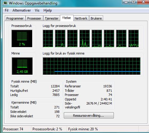

WTM tyder ikke på at det funker, for lite ressurser brukes?
Hvor mange Fah Core 11 går i WTM og hvor mange prosent står på hver av dem?
Kan også se på den ene at tida går veldig opp på den ene prosenten, funker neppe. Tipper at du ikke har fått inn additional parameters riktig, det kan vær vanskelig med console versjonen og hvis du ikke har installert rett.

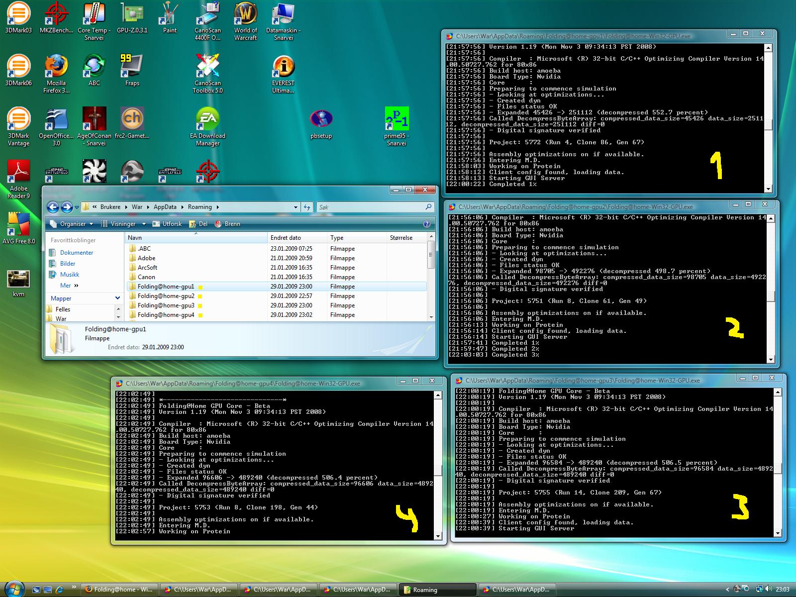

Fått til alt uten om
Target: "C:\Program Files\Folding@home\Folding@home-gpu\[email protected]" -gpu 1
Start in: "C:\Documents and Settings\[username]\Application Data\Folding@Home-gpu2" (XP/2003) or "C:\Users\[username]\AppData\Roaming\Folding@Home-gpu2" (Vista)
Skjønner ikke hvorfor det står gpu 1 i target og gpu2 i start i
det skal hete -gpu 0 -gpu 1 -gpu 2 -gpu 3 i instillingene, hva mappene heter er ett fett!

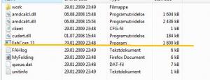

Sånn blir mappen etter install.
Nå har jeg prøvd alle guidene til 100% nøyaktighet og det krasjer.

Gjør dette og vis meg en printscreen av hva du har i en av katalogene, samt vis meg komandolinjen for hver klient.
