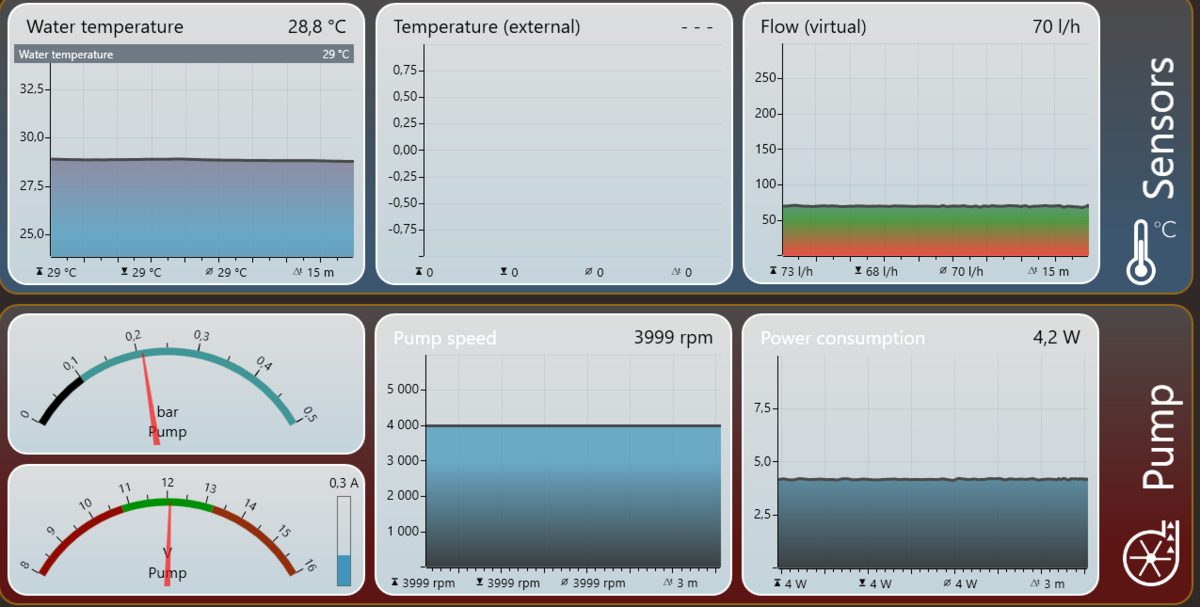

Har en server her også som står og går. Dog med et 1070 Ti.
Edit..: Har full Vannkjøling. Så kan Kjøre hardt uten at det blir som en 2u Server.

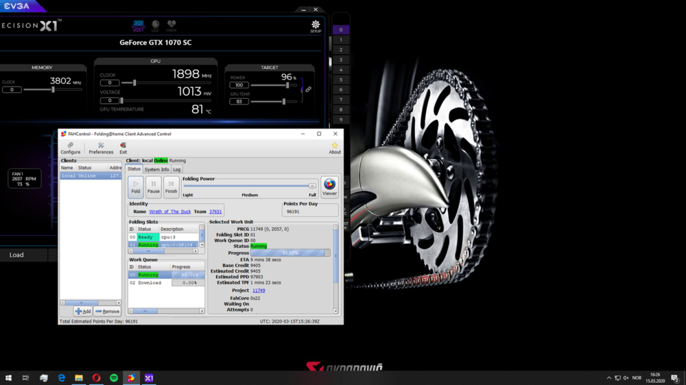

Jeg har nå prøvd ut dette jeg også, skjermkortet jobber men CPUen står bare som ready på folding slots og på working queue så står det download på CPU.
Er det noe jeg gjør feil siden CPU ikke folder? Skjermkortet begynte nesten med engang å jobbe.

meg0709 skrev (51 minutter siden):
Har lagt in hw.no sitt team nummer.
Hva skjer a? Fått noen jobber for CPU?
Alle servere på Standford er overbelastet, så du får bare gi det litt tid. Men nå burde alt være igang.

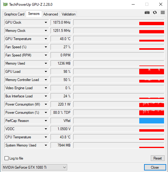

Hvordan får jeg økt PPD på kortet mitt. Er et 1070.
Ha trenger dere av info får at jeg skal få mer ut av GPU?
EDIT: Nå har kortet mitt gått 24t på denne tempen. Vil den ta skade av det?

Står bare som ready og download fortsatt, men får vel bare gi det litt tid, prøvde å pause og starte igjen og sette ned core count på hvor mange som skal jobbe osv.
Kan alltids starte programmet på nytt.

Litt merkelig. Slett CPU slotten i configure fanen. Alt ser riktig ut, så vent til neste jobb lastes. Det kan virke som om det har vært et avbrudd i foldingen, og da blir bonus veldig redusert.
