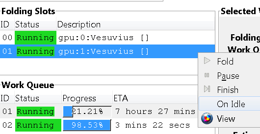

Sn1ken Skrevet 21. desember 2014 Skrevet 21. desember 2014 Da regner jeg med at det samme gjelder om man har 2 stk skjermkort? F.eks. 1x GTX 970 til folding og et til spill? Ganske kjipt å måtte sette folding power ned til medium eller light, når man skal ta en liten titt på twitch. Virker som jeg mister rundt 10k credits per WU, uavhengig av hvor lenge jeg har pauset foldingen. Dog ikke aktuelt for meg enda, da jeg hverken har stor nok PSU eller nok PCIe lanes. Fordelen med 2 skjermkort er muligheten for å stille inn GPU som er koblet mot skjerm til å kun folde ved idle. Mens kort nr 2 kan folde for fult hele tiden. Da vil automatisk kort som er koblet til skjerm, pause folding og fungere 100% mot den applikasjonen ved behov. På denne måten vil maskinen nærmest virke upåvirket selv om den folder 24/7. Hvis det var en forklaring som ga mening? 2

SS-Schibsted Skrevet 21. desember 2014 Skrevet 21. desember 2014 Da regner jeg med at det samme gjelder om man har 2 stk skjermkort? F.eks. 1x GTX 970 til folding og et til spill? Ganske kjipt å måtte sette folding power ned til medium eller light, når man skal ta en liten titt på twitch. Virker som jeg mister rundt 10k credits per WU, uavhengig av hvor lenge jeg har pauset foldingen. Dog ikke aktuelt for meg enda, da jeg hverken har stor nok PSU eller nok PCIe lanes. Fordelen med 2 skjermkort er muligheten for å stille inn GPU som er koblet mot skjerm til å kun folde ved idle. Mens kort nr 2 kan folde for fult hele tiden. Da vil automatisk kort som er koblet til skjerm, pause folding og fungere 100% mot den applikasjonen ved behov. På denne måten vil maskinen nærmest virke upåvirket selv om den folder 24/7. Hvis det var en forklaring som ga mening? idle.jpg Jess, det var det jeg lurte på. Takker
