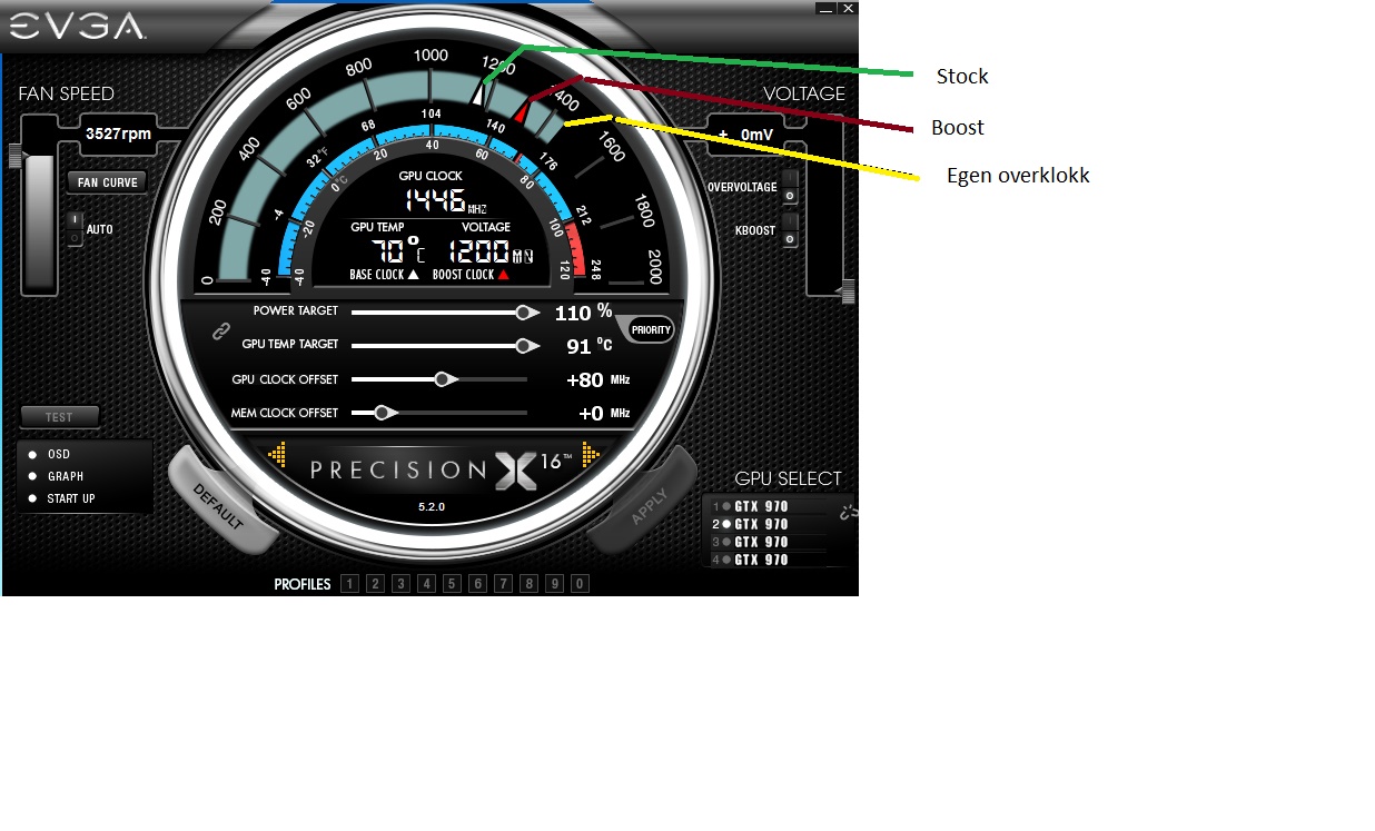

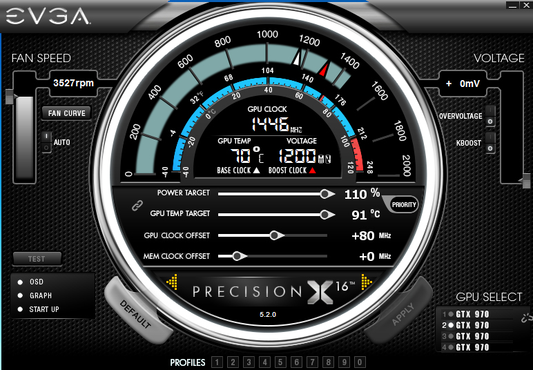

Nei men venn du har ikke klokket opp til 1446. Ta å opp gi base klokk, det den som betyr noe og er riktig.
Boost klokk kan variere veldig fra kort til kort.
2x 970 base klokk 1214. boost er 1453 og 1428. PPD er litt over 500K
2x 970 base klokk 1214 boost er 1441 og 1453 PPD er 520K
Enkelt å finne ut boost, man bruker boost til oc pga om det er 1200 mhz base, så 1380 mhz boost, eller på er dårlig kort er det 1290. Enklere å da fortelle boost :)
Nei base klokk er riktig :green: Når de tunge jobbene kommer så kan du risikere en helt annen boost klokk. Jeg går ut i fra at du vet hvordan boost 2.0 funker. P9201 er enn lette jobb som ikke belaster kortene max.
Både EVGA og MSI ligger på 1446, men EVGA er +80, mens MSI er +130 på GPU Clock Offset.
Det varierer også fra oppsett til oppsett. Ser det kan ende litt forskjellig avhengig av hvilke maskiner, hvor mange kort osv.
Endret av Sn1ken
Jaja min venn, samme vises hos meg. Poenget er fremdeles at det er boost klokk. Så vi blir ikke ening uansett. Jeg opp gir base og boost, for det er base som er det ekte klokken. Boost er den klokken som kortet kjører på grunn av liten belastning. Forskjellen mellom boost på 980/970 er enorm i forhold til 780Ti. Altså boost 1.0 og 2.0.
