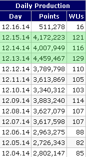

Sn1ken Skrevet 16. desember 2014 Skrevet 16. desember 2014 Gratulerer til Kjetil_Lura med nye rekord for PPD. Gratulerer med over 4 millioner PPD Kjetil
