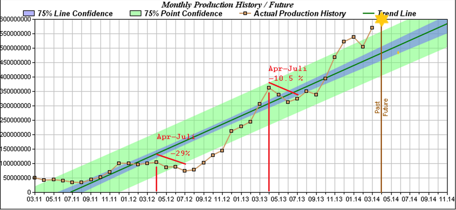

Forresten, ny månedsrekord allerede, 570,300,300 poeng i følge Extreme Overclocking, så kanskje vi passerer 600 millioner denne måneden. Muligheten er der.

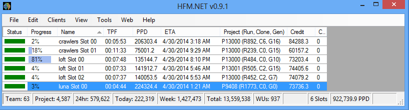

Hva mener du med slappet av? Var det "null" last på kortet, og V7-klienten viser fremdrift? Sjekk at du har en FahCore_17.exe kjørende i Task Manager. Denne kan ha kræsjet (evt. skjermkortdriveren har kræsjet), og det kan resultere i at foldingen i V7-klienten "fortsetter" intetanende om at ingenting beregnes (altså prosentene stiger, men ingenting skjer hvis du sjekker logg). All beregningen gjøres nemlig av FahCore17, så hva V7-klienten sier er ikke alltid like riktig ;)
Ellers er det forresten verdt å teste hva som skjer med estimert PPD for GPU hvis du pauser CPU-slot'en. Og jeg kan ikke se du har svart på hvilken skjermkort-driver du bruker? :)

Hei.
Ja mulig prosessen kanskje krasjet :)
Brukte siste v13 driveren. Men oppdaterte til 14.4 official i går da den endelig har kommet ut av betastadiet. har hatt møøøe problemer med betadrivere så derfor jeg har ventet.
Skal se om det har hjulpet :)
EDIT: hjalp å starte maskinen på nytt. er det slik at jeg må starte maskinen på nytt etter bare noen timer? blir ikke mye folding da gitt.
Jeg hadde også noen problemer med 14.4 beta driveren, så jeg tok tilbake daværende official release. Hvis den nye 14.4 nå er ute av beta, burde jeg mulig vurdere den igjen.
I utgangspunktet skal ikke det være nødvendig, men hvis du har en overklokk som gjør kortet ustabil (kan være overklokk fra fabrikk også), så kan du få litt problemer. Dette merkes gjerne ikke i spilling, for FAH er mer krevende!
Når det er sagt så har jeg i skrivende stund 16 dager oppetid på serveren min med et 290 OC kort som jeg har klokket opp 30MHz til, og den maskinen har 14.3 BETA drivere :) Og jeg mener jeg måtte restarte den gangen pga noen Windows oppdateringer, ikke ustabilitet ;)
Hvis dette fortsetter så kan du jo prøve å klokke ned skjermkortet med noen MHz og se om det hjelper!

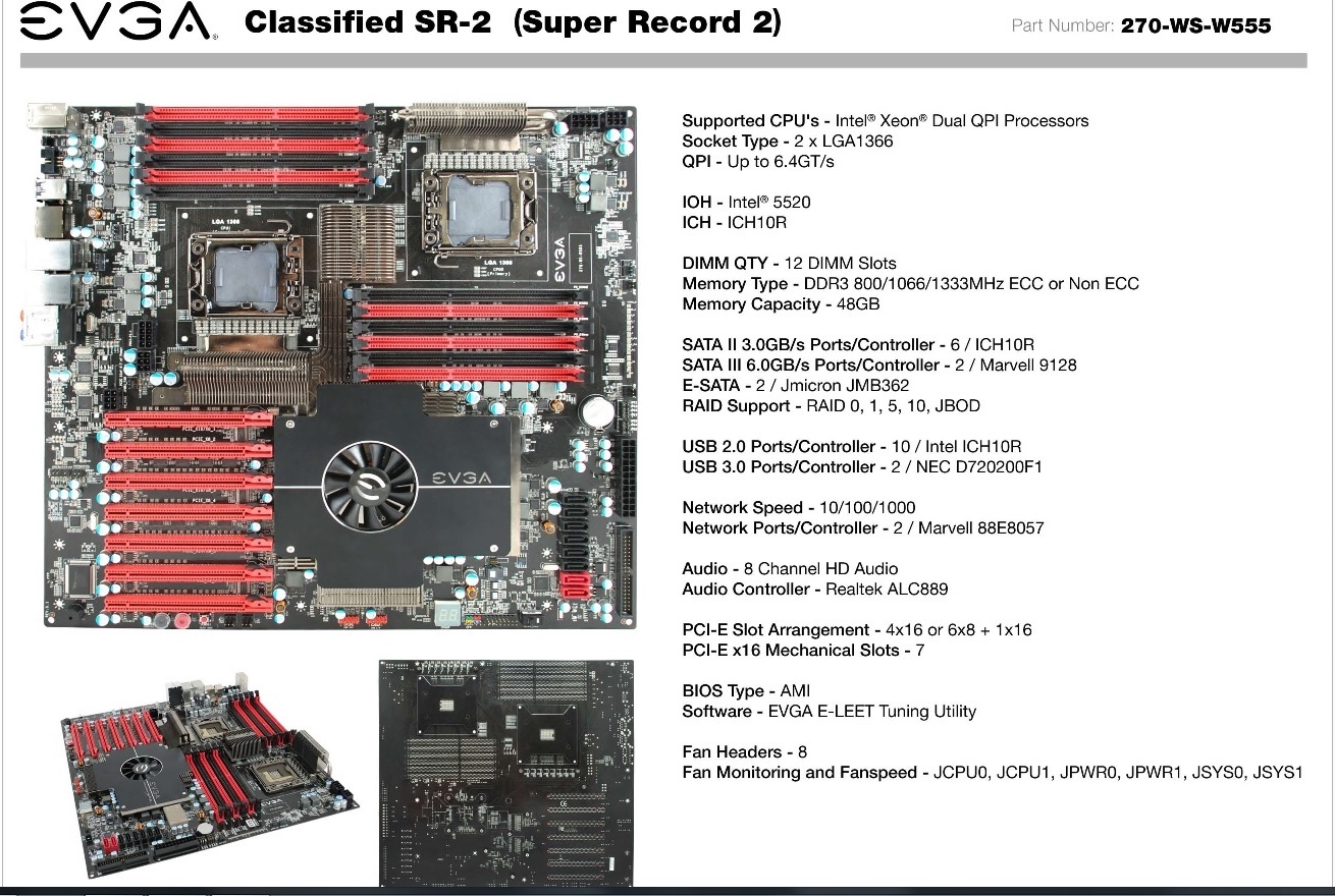

Da har jeg 4 x EVGA GTX 660Ti på veg fra Kjetil som skal monteres sammen i SR-2 riggen. Meningen var å la de stå sammen med 2 stk. GTX 560Ti, men etter litt måling ser jeg at det ikke blir fysisk plass til 6 kort i Xigmatek Elysium kassen. I hvertfall vil jeg først forsøke med 4 så får jeg se hvordan de jobber sammen. PSUen jeg har er på 850W, men den blir for liten eller helt på grensen for 4 kort, så det blir enten en Mist 1000W jeg har liggende, eller en Corsair AX1200I som jeg i tilfelle må gå til innkjøp av. Sistnevnte har jeg ekstra kabelsett til slik at jeg får bruke 8 x PCI-E kabler som må til. Molex til PCI-E er jeg ikke tilhenger av etter å ha sett gjentakende svidde Molex-kontakter ved tidligere forsøk. Problemet er ikke at de leverer for lite spenning, men at de over tid kan bli løse i Molex-delen og oppnår dårlig kontakt i kontaktpunktene, og i værste fall kan de faktisk ta fyr.
Meg og -alias- er "All inn" for å rekke 600 merket.
Det ser ut som at vi skal klare det, men for å være sikker fyrer jeg opp SR-2en ut måneden, som burde gi oss ca. 400K ekstra hvis den er heldig med type WU som kommer ned. Det vil jo være kjedelig hvis vi bommer med noen få usle poeng. :green:
Blir spennende å se om vi bryter gjennom 600 denne mnd, det ligger ann til å gå akkurat :)
Ha en fin dag alle!
Hvorfor det prates så høyt om å bryte 600merket i April?
Se graf:
Det er jo en milepel å sette en slik rekord med 600 millioner poeng på en måned da! Om ikke så lenge så når vi også 9 milliarder, og ikke minst 10 milliarder en gang i juli vil jeg tro.
