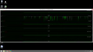

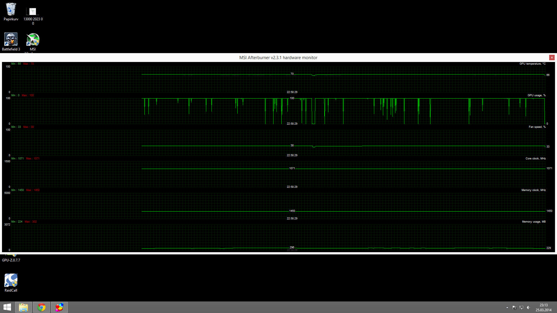

Går gpuene opp og ned i afterburner hos deg også?
100% går neppe , da går flyalarmen.
Men satte egen vifteproflil så kortene legger seg på 65c○
Ja, litt men ikke så ekstremt så du viste meg. Folder 94% i ca 2-3min og så 3sek pause og slik gå det.
Men kommer tempen over 82c så klokker det ned ca 100MhZ.

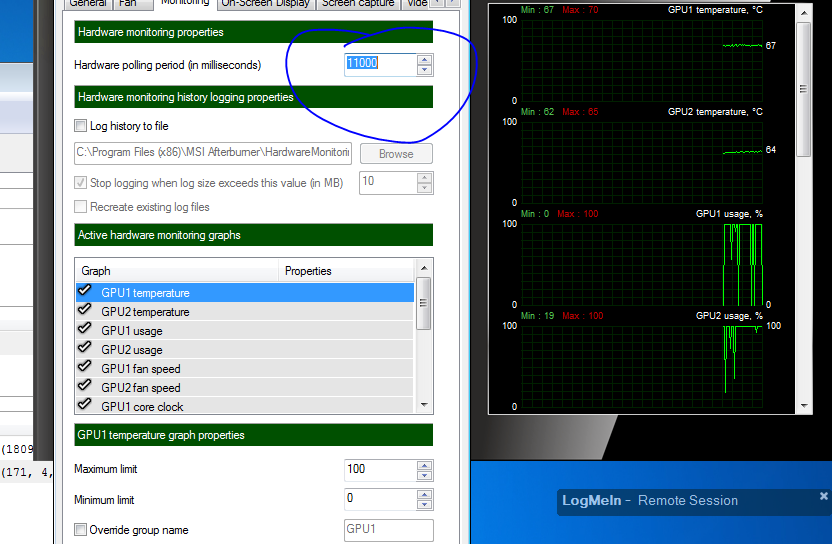

Kan noen med 290x og afterburner sete 1000 i verdi her så den oppdaterer hvert sek? Setter jeg 5 eller 10 osv går jeg også 100% load hele tiden.
