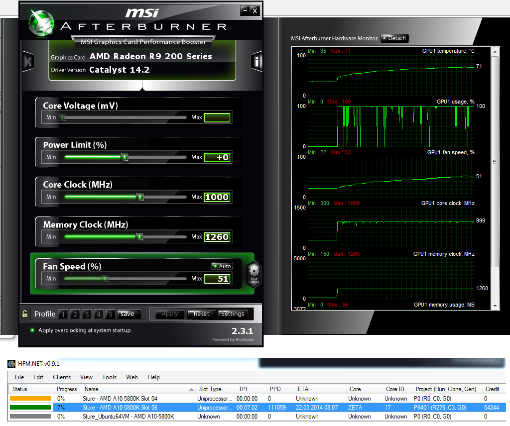

Da ser det ut som tingene endelig er riktig! :) Viftene støyer og poengene er på plass! Må vel kjøpe en ny PC for 260X'en da som kan varme opp soverommet :wee: (nå skal jeg banne litt i kirka, men jeg har faktisk en ovn der inne som jeg må skru på om natten for å holde litt temperatur der inne......)
Endret av Arve1234567890
Forsøk en full omstart av systemet ditt (slå helt av), da kan det hende den oppfører seg enda litt bedre. Men du har fått en riktig PPD nå. Du har hva jeg kalte modus 2 for noen sider tilbake.

Jeg kjøpte for ikke så lenge siden ett 280x kort for å bidra litt. 14.1 driveren var en åpenbaring med solid hopp i PPD. 14.2 gav mindre for meg, så jeg gikk tilbake til 14.1. 14.3 har jeg ikke prøvd...
Jeg får mellom ca 100k (9401) og 130k (13001) PPD på det og er strålende fornøyd med det.
Det jeg har bare måtte gi opp dog er overklokking av kortet. Jeg har prøvd både med Afterburner og Catalyst, men etter en stund "henger" det og slutter å folde. Må restarte maskinen opptil flere ganger før det fungerer igjen. Meget mulig fordi jeg har en PSU som bare såvidt holder mål.
