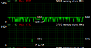

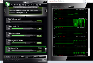

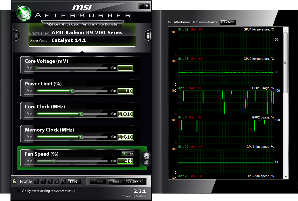

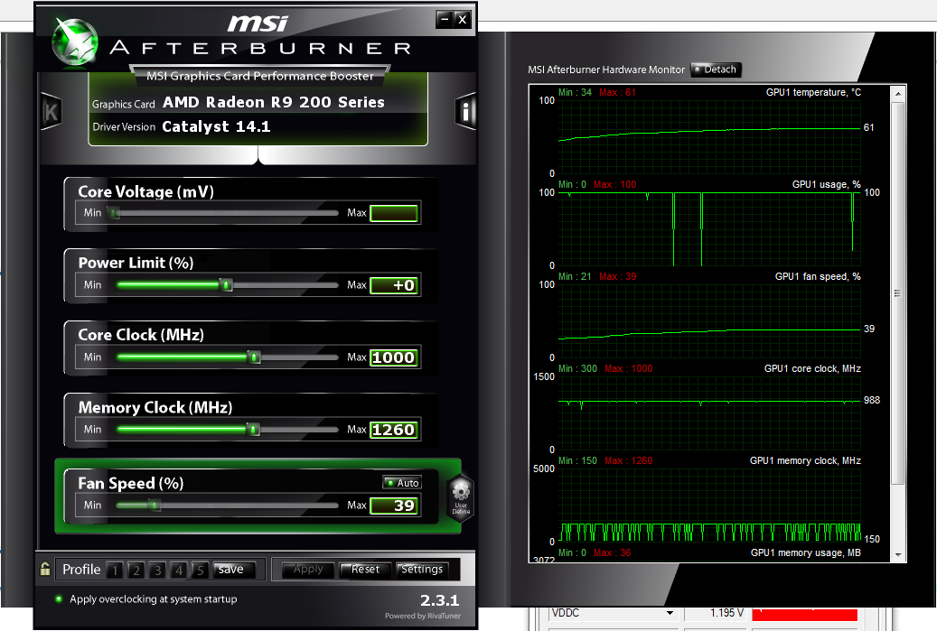

Arve1234567890 Skrevet 21. mars 2014 Forfatter Skrevet 21. mars 2014 (endret) Jeg bruker 14.1 driverne siden jeg hadde dette installert fra før av for 260X-kortet. Det er fortsatt samme greiene med GPU-usage for 290-kortet: Men ser ut som noe er alvorlig galt :S Har mindre PPD nå med begge kortene enn jeg hadde med 260X-kortet alene.... Nå har jeg byttet om, så 260X kortet måtte inn i en x4-slot (tror dette ville være nok for et så svakt kort), mens 290-kortet har fått en x16. Fra bruksanvisningen så skal ikke det være noen reduksjon i PCI-lanes for x16-sloten når jeg bruker x4-sloten. GPU-usage stemmer jo, så det er ikke noe feil med linken mot kortene (altså at et kort tygger på begge oppgavene). Forresten, er det normalt at memory-clock varierer så mye? Dette skjer kun for 290-kortet, ikke for 260X-en, men førstnevnte er jo Hawaii (det andre er Bonaire). Er det kanskje grunnen? Tror jeg skal prøve to ting: 1) Restart av PC 2) Reinstall av 14.1 driverne Deretter får jeg prøve 14.2 driverne Edit: Og PCen bruker bare 300W totalt. GPU-z sier 290-kortet bruker ca 100W, men GPU-usage er jo 100%? Noe som ikke helt stemmer her..... Endret 21. mars 2014 av Arve1234567890

Ruskepus Skrevet 21. mars 2014 Skrevet 21. mars 2014 Min mem clock er også helt stabil Arve. Har bare noen små sjeldene dipp.

War Skrevet 21. mars 2014 Skrevet 21. mars 2014 Minne klokkes ned ved rpm på vifta går over 2500 var det ikke? Du må sette kortet i uber-modus med bryteren og resette.

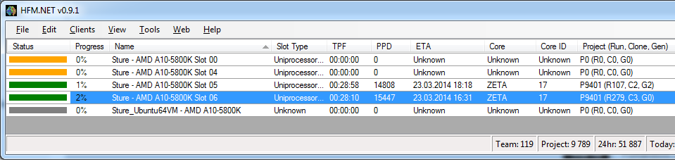

War Skrevet 21. mars 2014 Skrevet 21. mars 2014 Hadde det ligget på 100% så hadde PPD blitt som man forventer. Snodig. Vil det si at riggen min er frisk på 180K PPD med 2 kort?
Ruskepus Skrevet 21. mars 2014 Skrevet 21. mars 2014 (endret) Hadde det ligget på 100% så hadde PPD blitt som man forventer. Snodig. Vil det si at riggen min er frisk på 180K PPD med 2 kort? Så hva er TPF og på hvilket run av prcg 9401? 90K pr kort er 50% for lite spør du meg. Mitt 290 kort ligger over det der. Endret 21. mars 2014 av Ruskepus

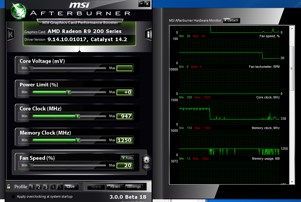

Ruskepus Skrevet 21. mars 2014 Skrevet 21. mars 2014 (endret) Har denne driveren, og har ikke tenkt å bytte med det første... Men jeg finner den ikke igjen på AMDs sider. Sitter bare å tenker på om MS har noe amd stuff som må bort, siden jeg fikk dette til med mitt kort. Men at jeg brukte den lange oppskriften du fant på nettet. Jeg hadde ikke lyst på ryddejobben med å legge inn nytt OS, Og Arve, jeg får veldig hakkete mem clock når maskinen ikke belastes med f.eks f@h Endret 21. mars 2014 av Ruskepus

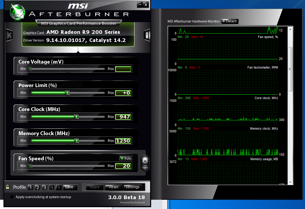

Ruskepus Skrevet 21. mars 2014 Skrevet 21. mars 2014 (endret) Det skjer faktisk når jeg skrur av overklokken min. Merkelig Arve. Det må være afterburner som gjør dette. Eneste logiske sluttning. Endret 21. mars 2014 av Ruskepus

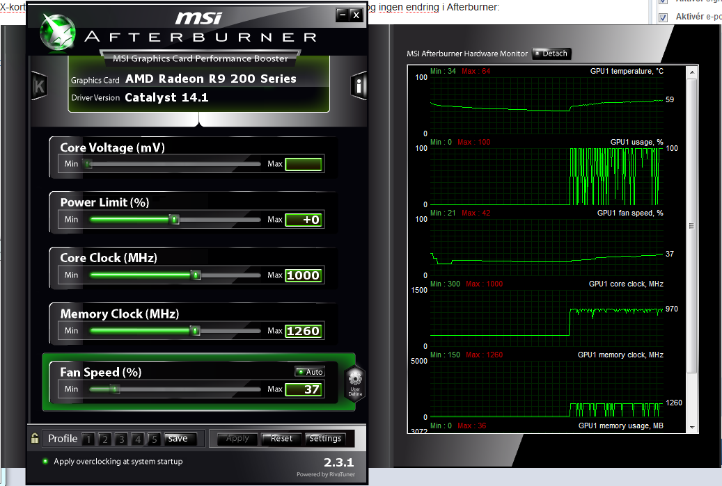

Arve1234567890 Skrevet 21. mars 2014 Forfatter Skrevet 21. mars 2014 (endret) Prøvde reinstall av driver, og da fikk eg ikke start på maksinen. Tok ut 260X-kortet, og maskinen fyrte igang uten problemer! Nå har den gjenoptatt foldingen, og ingen endring i Afterburner: Men Watt er fortsatt ikke "riktig" vel (bare 100W fra veggen for dette kortet, men likevel 100% utilization og 60-70 grader @ 40% viftehastighet)??? Og fortsatt er TPF altfor høy... Siste "frame" før jeg prøvde reinstall av driver var faktisk på 16 minutt. Nå er den tilbake på 28 minutt.... Skal prøve 14.2 driverne nå.... Prøvde FAHBench igjen, ikke noe nytt og denne gangen bare ca 12.3 ns/day Edit: War, et eller annet er muffins hos deg.... Endret 21. mars 2014 av Arve1234567890
Ruskepus Skrevet 21. mars 2014 Skrevet 21. mars 2014 (endret) TPF er riktig. På de der har jeg rundt 6 min og da er du nesten 30% kjappere enn meg. Er det lenge siden den ble tildelt, i så fall faller PPD masse. Du får la den gå ferdig og se hva neste bringer. Alt ser i hvertfall bedre ut nå. Endret 21. mars 2014 av Ruskepus
Ruskepus Skrevet 21. mars 2014 Skrevet 21. mars 2014 Arve, den der har jeg sett før. Ser ut til at skjermdriveren har krasjet og hengt seg opp på maksverdien. F@h fungerte vel heller ikke vil jeg tro.
