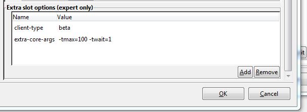

War Skrevet 16. februar 2014 Skrevet 16. februar 2014 (endret) Det andre flagget mitt setter når den skal pause gpu om temp går over verdien i grader, samt hvor lang pause i sekunder den skal ha før den starter igjen. Klienten fant plutselig ut at verdien vat 75C og pause 90 sek. Da fikk jeg ikke foldet da fan er auto og core 80C så jeg la den inn for å tvinge frem foldingen. Skal ikke være nødvendig, men smart med folding i SLI og fan på 100% for å unngå for eks 104C ol. Typisk pause 95C , vente 60C. Kjekk å ha på om viften dør også og kortet brenner opp uten om det noe gang skal skje. Endret 16. februar 2014 av War

rousp Skrevet 16. februar 2014 Skrevet 16. februar 2014 Kjekk å ha på om viften dør også og kortet brenner opp uten om det noe gang skal skje. Throtler ikke GPU som en CPU når den blir varm altså? Høres ut som et flagg jeg skal legge inn Kjørt kun GPU folding en stund nå. Er en prosentvis (veldig) liten forbedring i TPF for begge GPUene. Men resulterer like vel i et tap av ca 10k PPD. Har aktivert CPU igjen.
War Skrevet 16. februar 2014 Skrevet 16. februar 2014 Forskjellig med ulike gpuer? Kjørt 295 på 104C i 2 år.

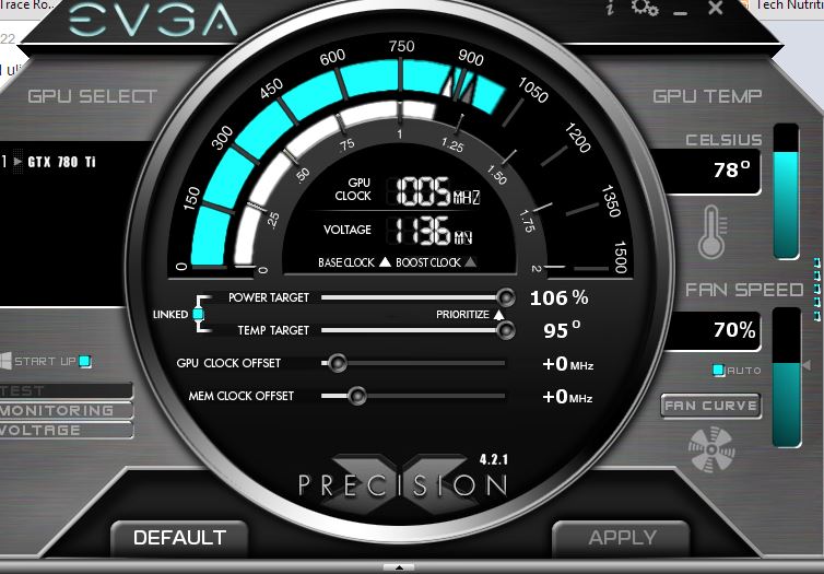

Chavalito Skrevet 16. februar 2014 Skrevet 16. februar 2014 Titan kortene throttler hvis de kommer opp i 80 grader som er temperatur målet de kjører etter. Men dette kan jeg overstyre med EVGA Precision X hvis det blir aktuelt. Powertarget er jo 100 %, men så langt har jeg ikke sett dem, ca maks 90 % under folding. Kjørte manuell vifteprofil på kortene pga de kom opp i 80 grader, men viftene freste ikke opp i turtall, tuslet og gikk på ca 52 %. Så satte de til ca 75 % ved 80 grader.
War Skrevet 16. februar 2014 Skrevet 16. februar 2014 Satt sånn jeg, gjør ikke noe om gpu dør, da får man jo ny.
Chavalito Skrevet 16. februar 2014 Skrevet 16. februar 2014 Tja, maks temepratur er jo på 105 grader på 295, så at du har satt temp. target til 95 grader eller har kjørt på 104 grader er jo innenfor specs til det kortet. Det vil ikke throttle ned før det kommer over 105 grader.
War Skrevet 16. februar 2014 Skrevet 16. februar 2014 (endret) Jepp derav forskjellig på gpuene, hvor ligger 780Ti? 95C? eller slår det bare av turboen da? Kjølepastaen tørket inn på 295 og kortene ble 112C , kanskje jeg må ha disablet det? Kortene fikk iallefall red-light og stoppet opp. Endret 16. februar 2014 av War
