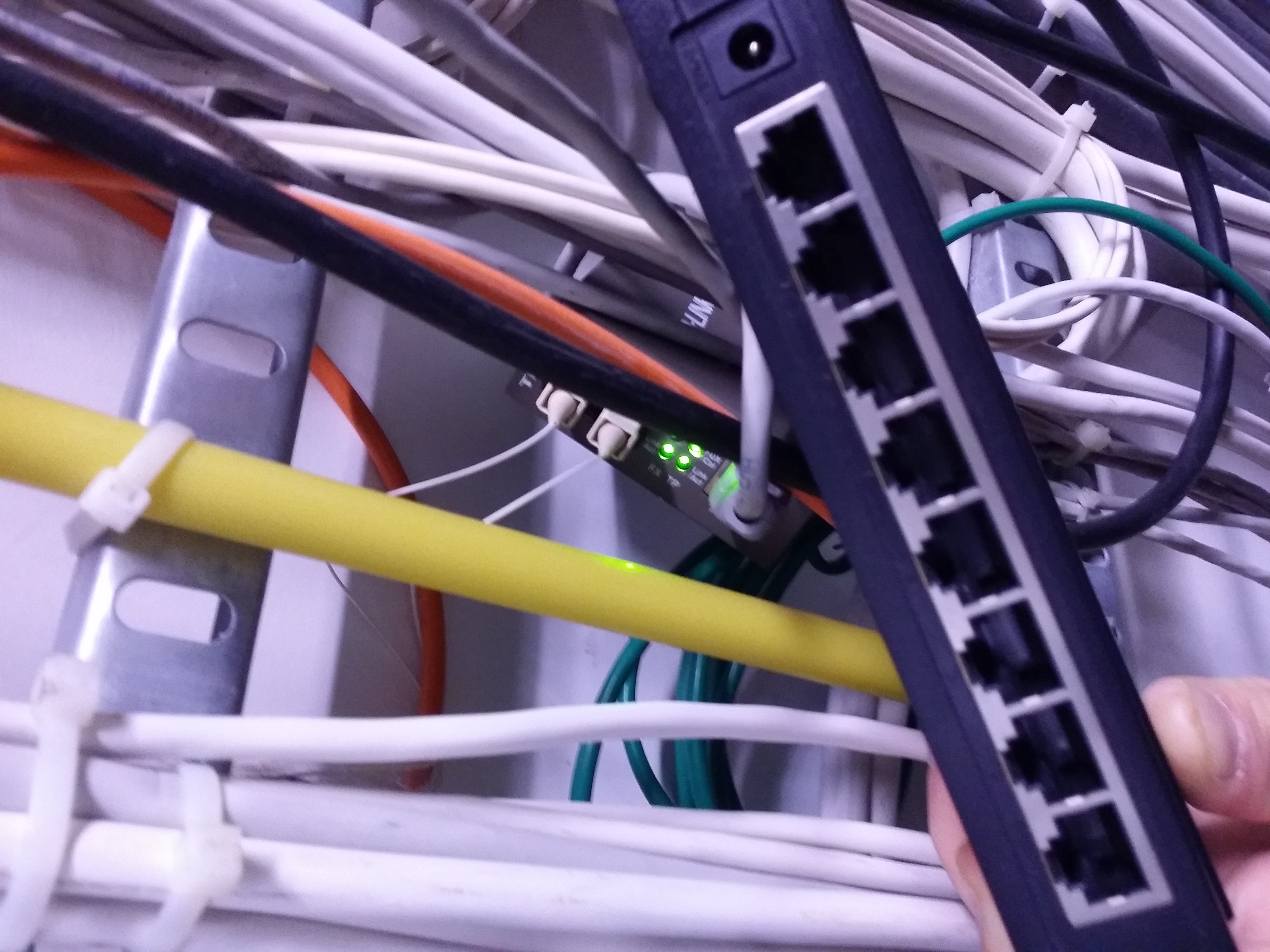

War Skrevet 10. desember 2013 Skrevet 10. desember 2013 Jeg er online igjen. Har modem til router til switch til cat6 til fiber til cat6 til switch til switch over mange hundre meter og inni her ett sted hadde en TP-link-switch dødd. Synderen er nå byttet ut

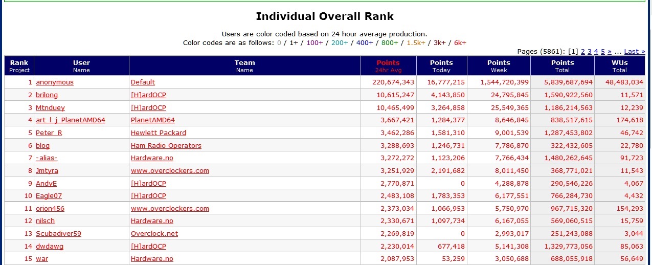

-alias- Skrevet 10. desember 2013 Skrevet 10. desember 2013 Jeg startet så smått å bekymre meg, så flott at du fant feilen. Ellers så har vi nå 3 fra vårt team inne blant de 15 mest produktive pr. 24-timer på hovedlista, egentlig blant de 14 øverste siden siden de anonyme ikke er å regne som et team. 1

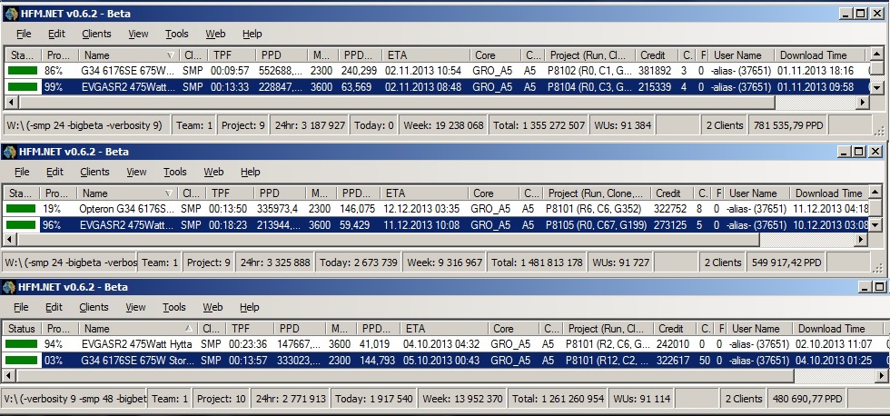

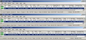

-alias- Skrevet 11. desember 2013 Skrevet 11. desember 2013 (endret) Jeg hadde en skrivefeil i mitt svar, sitat: "På stock hastighet (2400MHz) klarer denne kombinasjonen kravet til BA," sitat slutt. Her mangler det et "ikke" hvor det skal stå: "klarer ikke denne kombinasjonen kravet til BA" 2x x5660 vil mest sannsynlig klare kravet til samtlige på stock hastighet, og overklokker du dem til foreks. 3.6GHz er det ingen problemer. Nedenfor ser du et klipp som viser ytelsen på mine E5645: 2 x E5645 er benevnt som EVGASR2 nederst i de 2 øverste, og øverst i nederste klipp, som viser henholdsvis P8104, P8105 og P8101. For prosjektene 8102 og 8103 er TPF omtren lik med henholdsvis 18:38 og 18:34, og som jeg nevnte tidligere så er mine 5645 klokket til 3.6GHz og riggen trekker 475W fra veggen. Endret 11. desember 2013 av -alias-
OnkelOnd Skrevet 11. desember 2013 Skrevet 11. desember 2013 Jeg hadde en skrivefeil i mitt svar, sitat: "På stock hastighet (2400MHz) klarer denne kombinasjonen kravet til BA," sitat slutt. Her mangler det et "ikke" hvor det skal stå: "klarer ikke denne kombinasjonen kravet til BA" 2x x5660 vil mest sannsynlig klare kravet til samtlige på stock hastighet, og overklokker du dem til foreks. 3.6GHz er det ingen problemer. Nedenfor ser du et klipp som viser ytelsen på mine E5645: SR2PPD11122013.jpg 2 x E5645 er benevnt som EVGASR2 nederst i de 2 øverste, og øverst i nederste klipp, som viser henholdsvis P8104, P8105 og P8101. For prosjektene 8102 og 8103 er TPF omtren lik med henholdsvis 18:38 og 18:34, og som jeg nevnte tidligere så er mine 5645 klokket til 3.6GHz og riggen trekker 475W fra veggen. Forstod hva du mente i det forrige svaret også, igjen takk for info! Tester gpu folding først tror jeg. Ser nesten ut som om det kan være en billigere start som gir grei PPD. I alle fall så lenge jeg har noen gamle pc-er fra jobben jeg kan benytte slik at alt jeg trenger å kjøpe er selve grafikk-kortet. Strømforbruket er i første omgang ikke det viktigste da meningen er å bruke maskinene til å unngå kuldegrader i uteboden samt gjerne garasjen også dersom det blir flere...
