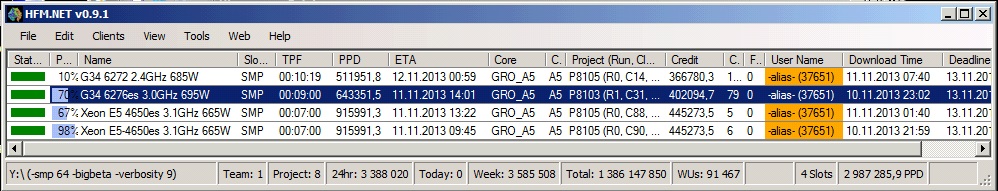

-alias- Skrevet 11. november 2013 Skrevet 11. november 2013 (endret) Jeg vurderer å bygge enda en E5-4650 server, men problemet er å finne plass til den. Jeg har allerede minne, disk og kjølere liggende. Løsningen er kanskje å selge en eller to av G34 maskinene. Forøvrig så har jeg nå fått tunet begge E5-4650 maskinenen slik at de nå ofte leverer helt likt, se TPF og PPD på for 2 nederste. Endret 11. november 2013 av -alias-

Rusher Skrevet 11. november 2013 Skrevet 11. november 2013 Jeg vurderer å bygge enda en E5-4650 server, men problemet er å finne plass til den. Jeg har allerede minne, disk og kjølere liggende. Løsningen er kanskje å selge en eller to av G34 maskinene. Forøvrig så har jeg nå fått tunet begge E5-4650 maskinenen slik at de nå ofte leverer helt likt, se TPF og PPD på for 2 nederste. LikPPDpåE54650.jpg Gi gjerne en pris ant. på ene AMD riggen 1
