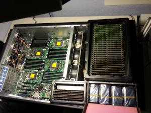

Jeg sliter litt med å finne ram på lager for X9QRi-F+ i Norge. Har bladd igjennom "Tested Memory List" til hovedkortet, samt også sjekket Kingston sin kompabilitetsoversikt til dette hovedkortet. Tenkte å kjøpe inn 16stk 4GB brikker. Holder på å sende en epost til Nextron nå, for å høre hva de evt kan skaffe og hva pris blir.
-Alias-, i forhold til de cpu-viftene du nevnte litt lengere bak i tråden, SNK-P0050AP4, så står det på Nextron sine sider at det er low noice 19,5 dB, men på Supermicro sine sider (http://www.supermicro.com.tw/support/resources/Thermal/#HS) at det er 38 dB, og er beregnet for E5-1600 og E5-2600. Har du disse viftene selv på dine E5 4650? Jeg ser i manualen til hovedkortet (nederst på side 2-6) at de har tegnet inn som eksempel på vifte for 4U/Tower, hva som ser ut som denne vifta fra Supermicro, så det er litt tvetydig info synes jeg.
Er det plass på X9QRi-F+ til å montere feks Noctua? Regner med at X9QRi-F+ har fastmontert bakplate til vifte, tilsvarende slik det er på socket 1366 Xeon, slik at man må bruke NH-U9DX i4/NH-U12DX i4 evt?

Så var det hullene da, da må man borre og sette inn en skrue og feste den med mutter for å så sette på ny mutter så høyt opp som hovedkortet skal sitte så låse med ny mutter.
Mener de legger inn HK og bruker syl til å markere hvor hullene er. / skal.

Har disse i mine servere og fungerer knall.
Dvs 16 pr server for å utnytte minnekanalene. (av 32 spor)
Du bruker disse i et X9QRi-F+ ?
Ser på Kingston sine hjemmesider at disse brikkene er discontinued, men er erstattet av KVR16R11S8/2 og de skal være kompatible med X9QRi-F+, og disse har bla Dustin også på lager :)
Brikkene på siden er jo de som er testet bare, er tusenvis som fungerer like godt.
Nei jeg bruker de i en Supermicro AS-4042G-6RF ( AMD) (H8QG6-F)
Mener alias anbefalte de , og de fungerer like bra som SM 4GB DDR3 1600MHz 2Rx8 ECC/Reg Samsung som nextron sendte meg til de andre serverene.

Der tror jeg du har helt rett, 38 dBA er nok mer korrekt enn 19, for de er ikke helt lydløse. Jeg ville tippet dem til 33dBA som er det vi klarer å høre godt, men jeg hører litt dårlig så 38 kan nok stemme helt ja.
SNK-P0050AP4 er såvidt jeg vet den eneste aktive kjøleren som finnes i salg for denne sokkelen, som er av typen square/narrow, og må ikke forveksles med 2011 sokkel kjølere for Desktop kort. Ja, jeg har disse viftene som du sikkert forsto av teksten over. Kjøleren festes direkte i sokkelen, (se manualen) og ikke gjennom kortet eller i bakplata. Om Noctua kjølere kunne brukes tror jeg de ville stått veldig trangt.
De kjøler veldig bra selv i en romtemperatur over 25 Celsius. Min står på et kontor som er ca. 15 - 16 kvm, og selv om jeg har døra til hallen oppe så er det vanlig romtemperatur her. Nå står det en G34 server i hallen også da, så til sammen avgir disse melleom 13 - 1400W, og da er det kanskje ikke rart det blir varmt. Vi har et åpent hus i tre etasjer hvor også etasje 2 og 3 oppvarmes av samme.
Noctua har vifter for Xeon-socket, men jeg har kun erfaring med socket 1366, ikke 2011. De to Noctua-kjølerne jeg nevnte tidligere kan dermed brukes på dette hovedkortet, under forutsetning at det ikke blir for trangt mellom viftene, siden de støtter square & narrow ILM.
Jeg bruker et av soverommene i leiligheten min som kontor/datarom på ca 10 kvm. Varmen er ikke min største bekymring, siden det er god balansert ventilasjon i leiligheten, samt at jeg kan åpne et vindu i verste tilfelle. Derimot ønsker jeg minst mulig støy fra vifter, hvis jeg kan gjøre noe med det :)

Nei, det er egne festemåte for Xeon-hovedkort, selv om socket er den samme (1366(2011/etc). Se min kommentar/link over.
