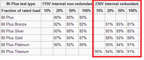

Kjetil Lura Skrevet 18. april 2013 Skrevet 18. april 2013 Hvis det er 93% effektivitet ved 200-300W er det ikke sikkert den har samme % ved 100W. Veldig langt unna vil det dog ikke være med en platinum, og under forutsetning av 93% så vil 100W fra veggen gi 100*0,93 = 93W til PCen. Her er info og tester om du/dere vil lese om den psuen. Har 3 800w og 6 600w. Jeg er kjempe fornøyd med dem. http://www.fractal-design.com/?view=product&category=3&prod=81Fikk ned strøm utgiften på maskinene mine med å bytte dem ut. Ca 10-15w per maskin.

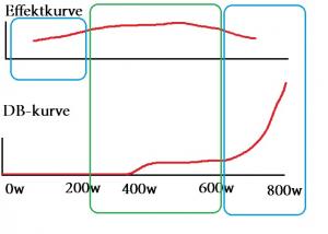

War Skrevet 18. april 2013 Skrevet 18. april 2013 (endret) Som dedikert foldeserver kan det lønne seg å legge en hundrelapp eller to inn i en psu med minimum gold. Tenk 93% vs 81% Da kunne man spart 12% forbruk 24 timer i døgnet hele året. Til slutt eller med flere servere så blir det verdt det. Man må også tenke på effektiviteten ved den belastningen man kommer til å ligge på samt huske at DB-kurven stiger etter load og ved å kjøpe en forsvak psu kan man ende opp med dårlig effekt og mye støy. Ved folding vil man ligge i den grønne ruten med tanke på effektivitet og støy. Tallene må justeres etter den enkeltes PSU og wattforbruk på serveren. Bildet er for en 1200W AXi , lyslød til 400W . Endret 18. april 2013 av War
