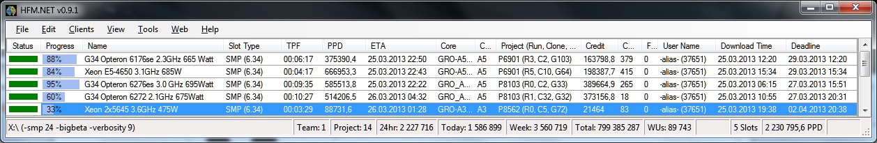

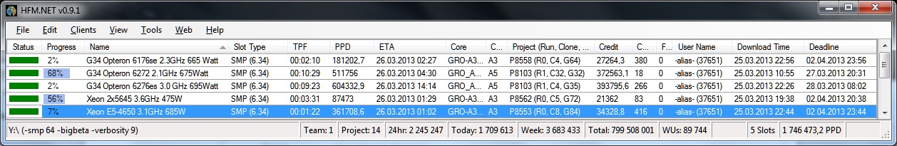

Tror jeg skal slå fra bryteren "-bigbeta" nå siden det har startet å komme ned standard smp prosjekter som P8562. Disse gir bare det halve av PPD som foreks 6901. Ser også at 6901 kommer oftere nå med -bigbeta enne de gjorde med bryteren -bigadv. Skal vente til i morgen etter at 800 mill er passert, men da legger jeg om alle til det jeg kjørte før.
Jeg forsto ikke hva du kjører nå og hva du skal endre til.Jeg kjører bigbeta
Kjører alle riggene med kun -bigbeta, men skal legge tilbake til -bigadv grunnet at det kommer mye rart ned for tiden hos meg som i snitt gir dårligere PPD enn tidligere før -bigbeta ble lagt inn.
Ok da endrer jeg også det, skulle til å endre nå men fikk ned 2x 8103 samtidig

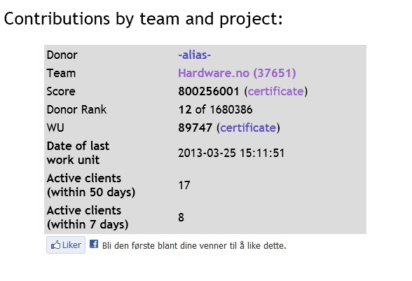

http://fah-web2.stan...&pts=3208330300
Dette var litt stilig, eller hur?!
10.000.000.000 skal jeg henge på veggen.
Jeg trur den avrunder til nermeste runde tall hele tiden for å slippe å få 30593844.302043.5403
Hvis du ser i bloggen så ser man hva de poengene tilsvarer med dagens hardware.
Edit, det var visst PPD

Den svake PPD ytelsen i øyeblikket skyldes i hovedsak 3 x P85xx som kom ned. Det normale er et snitt på 2.3 mill som har vært det riggene har produsert de siste månedene. Det mest lønnsomme er ennå E5-4650 rigger, som du får 2 av for 100K kroner, som vil gi deg en økning i PPD på 1.6 mill i snitt over tid slik Standford fungerer nå. Nå har vi jo ingen garanti for at dette regimet med 16 core+ bigadv vil fortsette, men likevel. Og GPU-folding ble jo heller ikke det vi trodde for noen måneder siden.

I dag har jeg fått ned 2x8103, en 6901 og en 8558. Så lenge det kommer ned 8103 og svært få 8102, så vil det vel lønne seg å kjøre med bigbeta ettersom disse småprosjektene går så raskt unna. Eller tar jeg feil?
Ja hvis det bare av og til kommer 85xx og sjelden 6901 så har du mest sannsynlig rett. Problemet er at Interlagos (62xx) yter dårligere (enn Xeon og Opteron 61xx) på alt annet enn 8101, så blir det mange av 6901 og flere samtidige 85xx (ofte) så ryker den gode statistikken min. Du har vel en 2P Xeon 26xx og en Opteron 61xx så du stiller omtrent som meg, men har kanskje vært heldigere med prosjektene i det siste. Nå er det ikke så farlig, det jevner seg vel ut over tid, men jeg er en utålmodig sjel og liker å gamble litt med innstillinger etc. Noen ganger gjetter jeg rett, men ofte tar jeg feil. :green:
BTW: 8102 og 8103 gir lik PPD, antar at det kanskje var en skrivefeil der.
Kl. 01.02 er den første 85xx ferdig, og da får jeg se om omleggingen min til -bigadv virker. Kommer det ned 8102 eller 8101 så er det greit, men kommer 85xx eller 6901 så har Stanford juster noe på tilgangen til type WU vi får ned.
