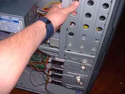

Det første du kan gjøre for å beskytte dine komponenter mot dette er å rett og slett ta i metallrammen til kabinettet ditt, mens kabinettet er koblet til en jordet strømledning, Slik:

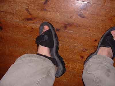

Den andre forhåndsregelen er at du gjerne kan gå med sko som har en gummisåle, sandaler eller noe lignende:
Du kan også velge å bruke et såkalt ESD-armbånd, det er rett og slett et armbånd du fester rundt håndleddet ditt. Fra dette armbåndet går det en leder til en eller annen jordet dings i rommet du er i, ofte er dette akkurat samme plass som jeg demonstrerte at du skulle ta tak i: metallrammen i kabinettet.

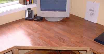

Dette bør jo ikke være nødvendig å nevne en gang, men finn deg et stort bord, med god plass og mye lys. Det gjør ting så meget mye enklere. Slik ser plassen jeg jobber på ut:

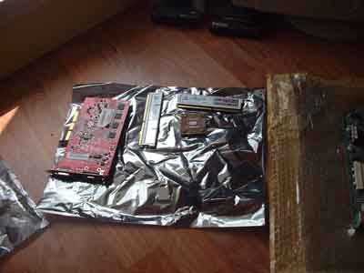

Oppå denne store platen kan du gjerne legge noe bobleplast som dempingsmateriale, men ikke glem antistatisk underlag! Jeg har selv enkelt og greit revet opp en pose som eg hovedkort kom i og bruker dette som underlag når jeg bygger.

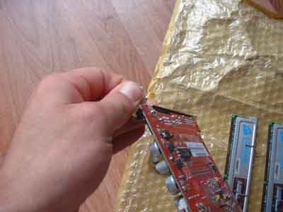

Det neste steget er å pakke ut komponenter. Å åpne papp-esker regner jeg med at de fleste kan så jeg hopper rett til å ta ut komponetene av den antistatiske posen. Snakker vi om kort så tar du tak i monteringsstammen:

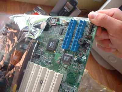

Er det snakk om et hovedkort så tar du tak i hjørnet på kortet og drar det ut av posen:

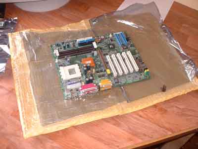

Til slutt, Komponenten på arbeidsbordet:

Ville bare kommentere at pc-deler helst ikke skal legges oppå den antistatisk posen.
Denne posen er skapt for at den antistatiske strømmen skal passere rundt på utsiden, og dermed ikke skade det inni.
Legger du hw oppe på denne posen, er muligheten for at du kortslutter dette faktsik større om du bare lar det ligge på bordplata ;)

Jupp jupp, ikke legg kort utenpå antistatiske poser :no:
