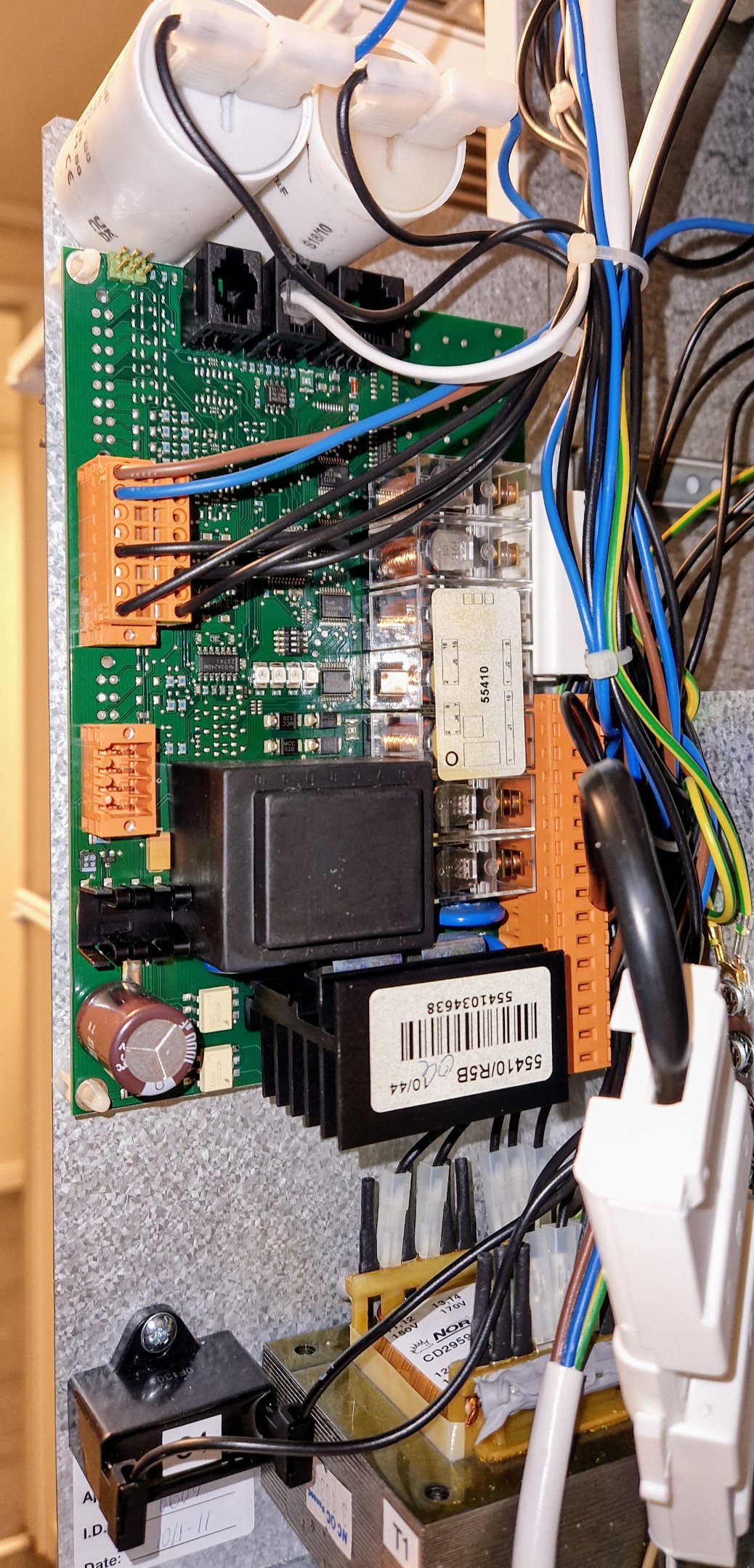

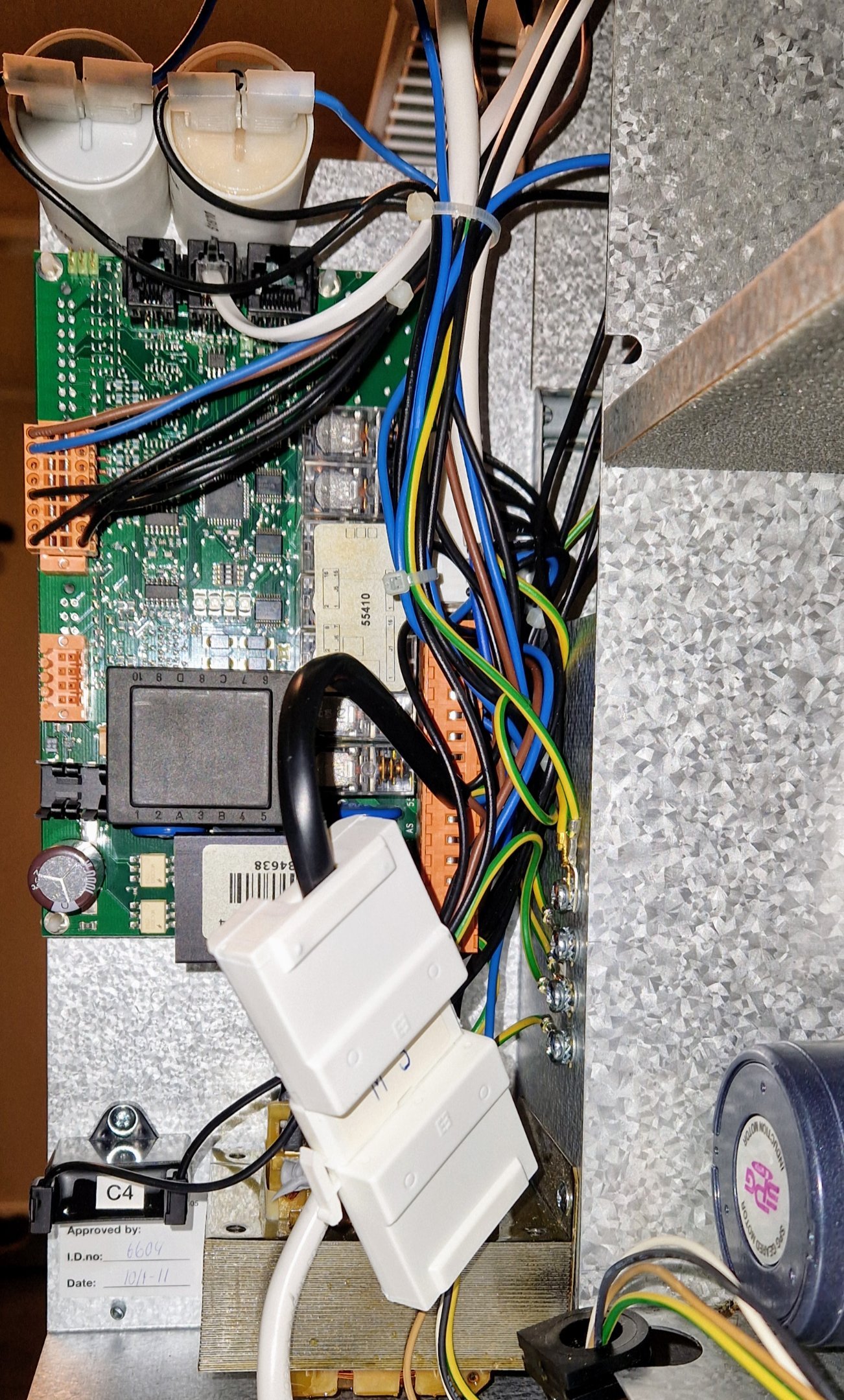

Salvesen. Skrevet 7. desember 2025 Skrevet 7. desember 2025 SagaPer skrev (10 minutter siden): Interessant. Jeg skal sjekke Flexit S3R og kommer tilbake til deg. Ett bilde av elektronikken kan også hjelpe Jeg og også opplevd ett der det kun var noen innganger som en kunne definere hva de skulle styre i config. Da kan en lage til noe med ESP32 eller lignenede ganske enkelt. 1

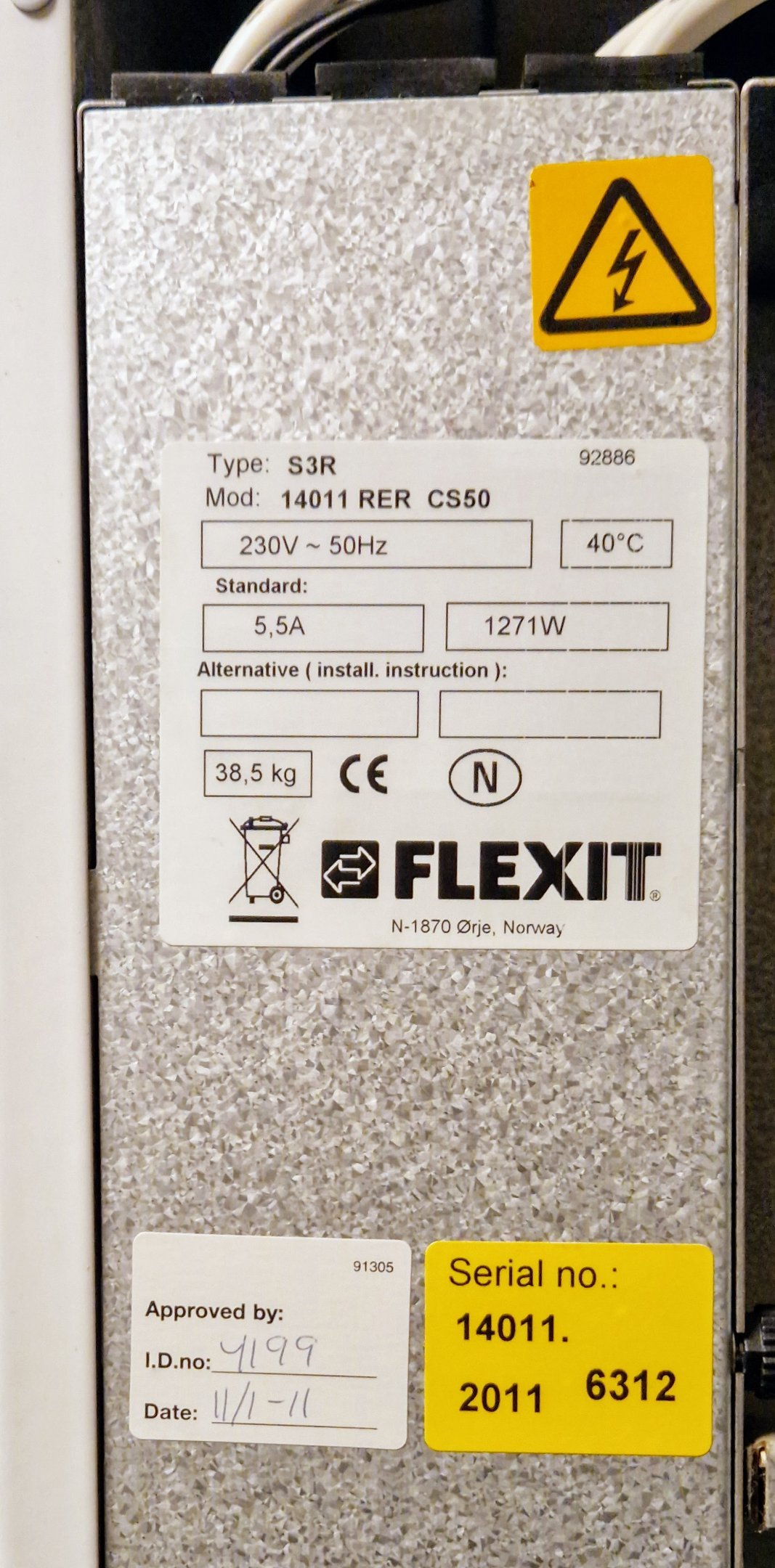

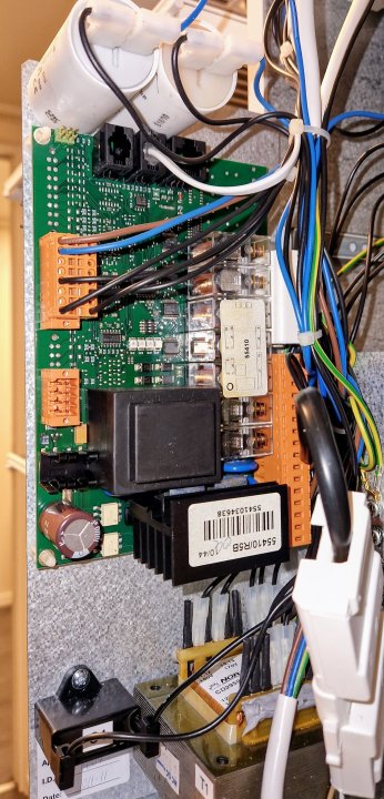

SagaPer Skrevet 7. desember 2025 Forfatter Skrevet 7. desember 2025 (endret) Legger ved 3 bilder av Flexit S3R RER 2011 med ID for aggregatet samt nærbilder av hovedkortet (elektronikken). Flexit S3R RER 2011 aggregat ID koplingsskjema Per Lund 20205 D.pdf Endret 7. desember 2025 av SagaPer
Salvesen. Skrevet 7. desember 2025 Skrevet 7. desember 2025 Var ikke lett å finne noe dokumentasjon på den elektronikken(55410/R5B).
SagaPer Skrevet 7. desember 2025 Forfatter Skrevet 7. desember 2025 (endret) Salvesen. skrev (19 minutter siden): Var ikke lett å finne noe dokumentasjon på den elektronikken(55410/R5B). La til koplingsskjema for hovedkortet på Flexit S3R i posten ovenfor. Har og sendt epost til Flexit angående mulighet for ekstern tilkopling. F.eks. via Modbus. Regner med å få svar i løpet av noen dager. Endret 7. desember 2025 av SagaPer
Salvesen. Skrevet 7. desember 2025 Skrevet 7. desember 2025 SagaPer skrev (1 minutt siden): La til koplingsskjema for hovedkortet på Flexit S3R i posten ovenfor. Har og sendt epost til Flexit angående mulighet for ekstern tilkopling. F.eks. via Modbus. Regner med å få svar i løpet av noen dager. Tipper den "ISDN" kontakten er en form for seriebuss som kan brukes, også ser det ut som J5 har digitale inputs for å styre ting(som feks nivå 3 via komfyrvifte).
