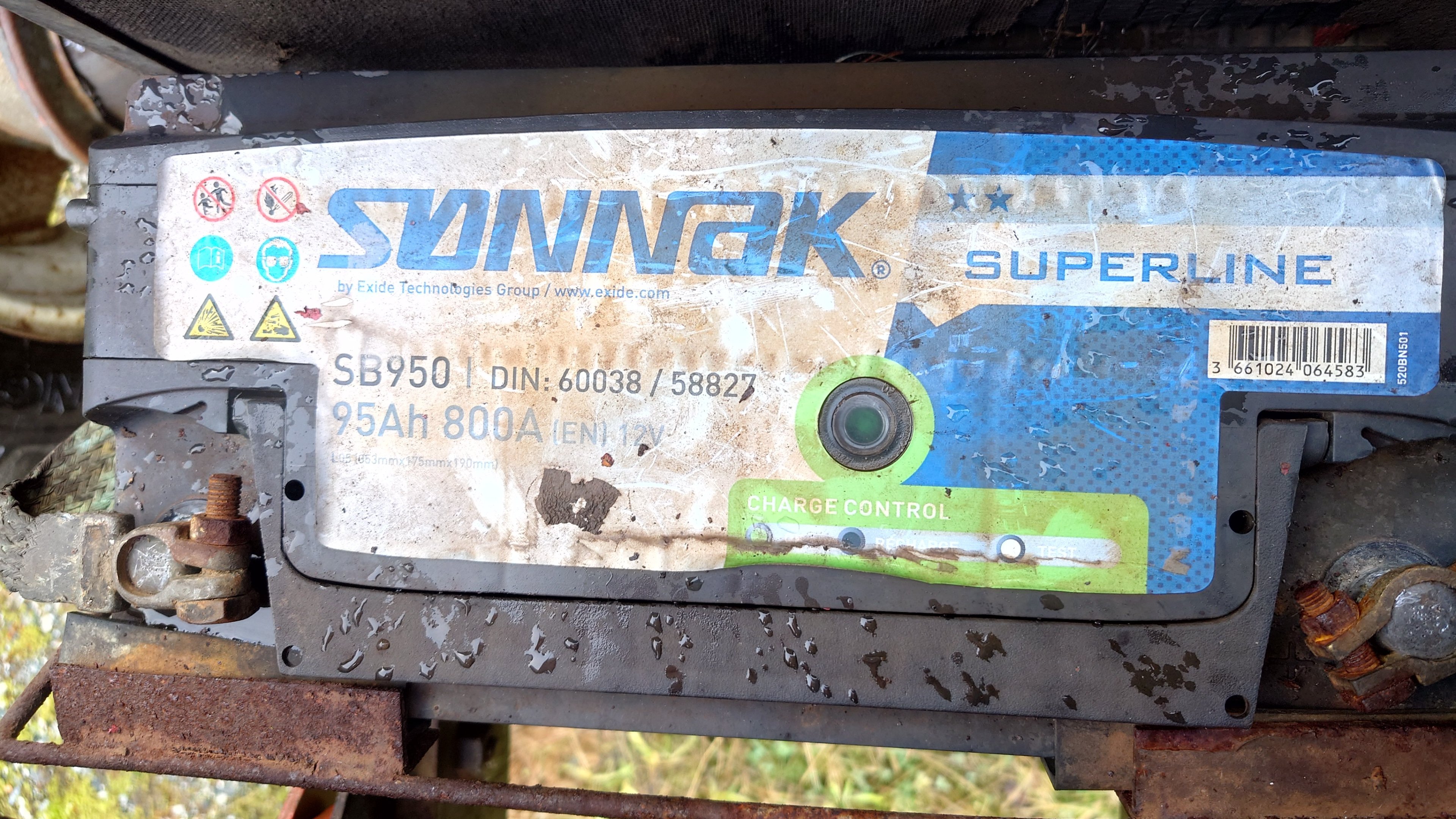

Glemte å slå av tenningen på traktoren, flatt batteri, er det ødelagt eller? Stått sånn i flere dager. Startet den med kabler idag men tør ikke stoppe den enda

Har stått med vedlikehold lader i 28timer og da ble idet grønt lys i batteri øyet. Multimeter fra biltema viste 14.73 volt. Gammel shibaura fra 1984 så dynamo leverer vel ikke allverdens. Kan vel bare stå på vedlikehold eller?
