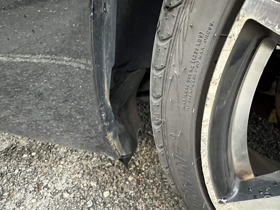

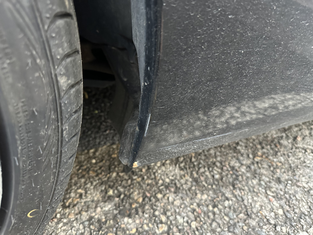

Mestønsket Skrevet mandag kl 23:01 Forfatter Skrevet mandag kl 23:01 12 hours ago, MailMan13 said: Sikker på det er overflate? Subaru ruster ofte fra innsiden, ikke uvanlig at de ser helt fin ut utenpå, mens toppen av fjærtårnene bak gjerne er rustet nesten helt bort. Du har rett kanskje. Her er bildene, men det er noe bedre på høyre side: Venstre: Og høyre: Hvordan repareres dette her? Må hele baksjermer lakkeres eller?
Maskinfører Skrevet mandag kl 23:35 Skrevet mandag kl 23:35 Ferrobet funker på dette gjør jobben sjøl
freedomseeker Skrevet mandag kl 23:44 Skrevet mandag kl 23:44 Subaru har veldig god stållegering og galvanisering, sjelden/aldri at man ser sinkslipp eller lignende problemer. Ut ifra bilde så vil jeg personlig bare ha skrapt bort rusten på best mulig måte med en flattrekker eller lignende, lagt på noe kjemisk rustfjerner, sinkgrunning og deretter lakkert med en original lakkstift fra forhandler.
likferd Skrevet tirsdag kl 00:09 Skrevet tirsdag kl 00:09 (endret) Dette er bagateller, og du fikser det lett sjøl. Fjern det du kan av rust med en dremel eller sandpapir, så epoxygrunning og lakk i noenlunde korrekt farge. På kanten eller innsiden av hjulbuen er det knapt synlig likevel. Du finner alt på biltema. Endret tirsdag kl 00:11 av likferd
