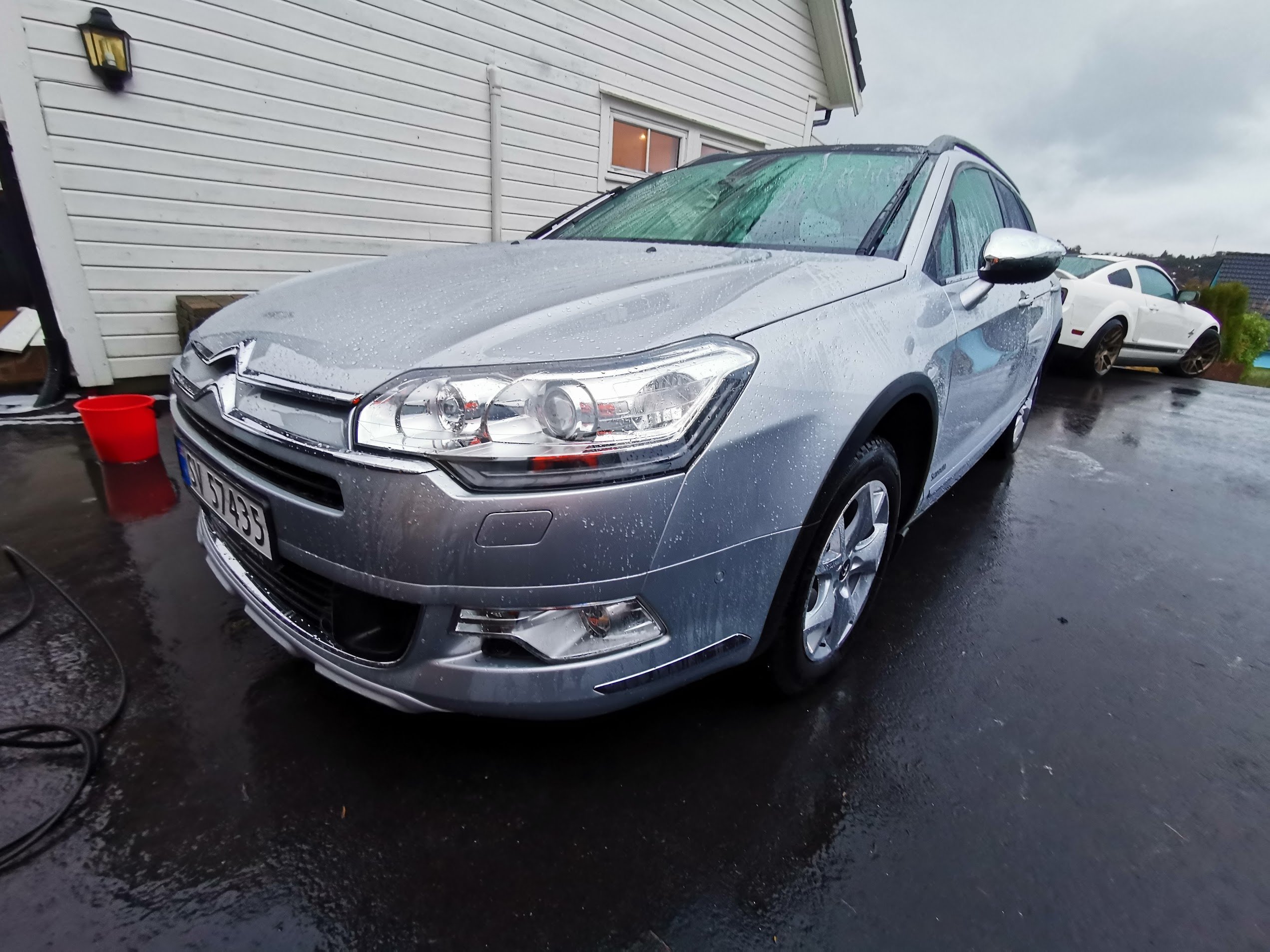

Her er bilen(som har fusso coat). Den hadde tykt lag med skit og var ikke vasket på 4 uker.
Tok den i selvvasken på bensinstasjonen, der jeg skummet den ned og spylte av med høytrykk. Ikke noe avfetting, ikke noe berøringsvask.

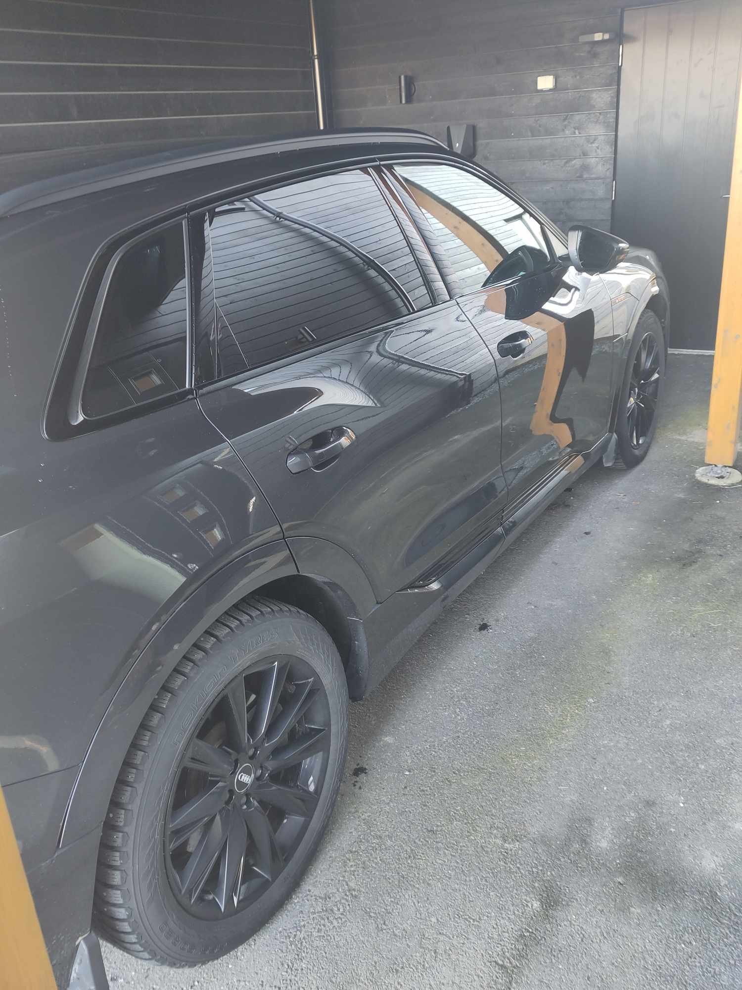

Så ja. Bare gjør det. Jo nyere bilen er jo bedre. Bilen på bildet er fra 2014, og bortsett fra bruksmerker her og der så er lakk og plast i god bruksstand.PXL_20240408_135556600.thumb.jpg.d72afb6521e8a50087aada0675e8a662.jpgIMG_20211123_153337.thumb.jpg.84adc9d08e3be0b4555e93668ff10e58.jpgIMG_20230903_181955.thumb.jpg.7d7950cc8b63f571824d9adb4a7e119d.jpgIMG_20230625_223420.thumb.jpg.dddf8ae8e1d97bb59cb3fd42af82db91.jpg

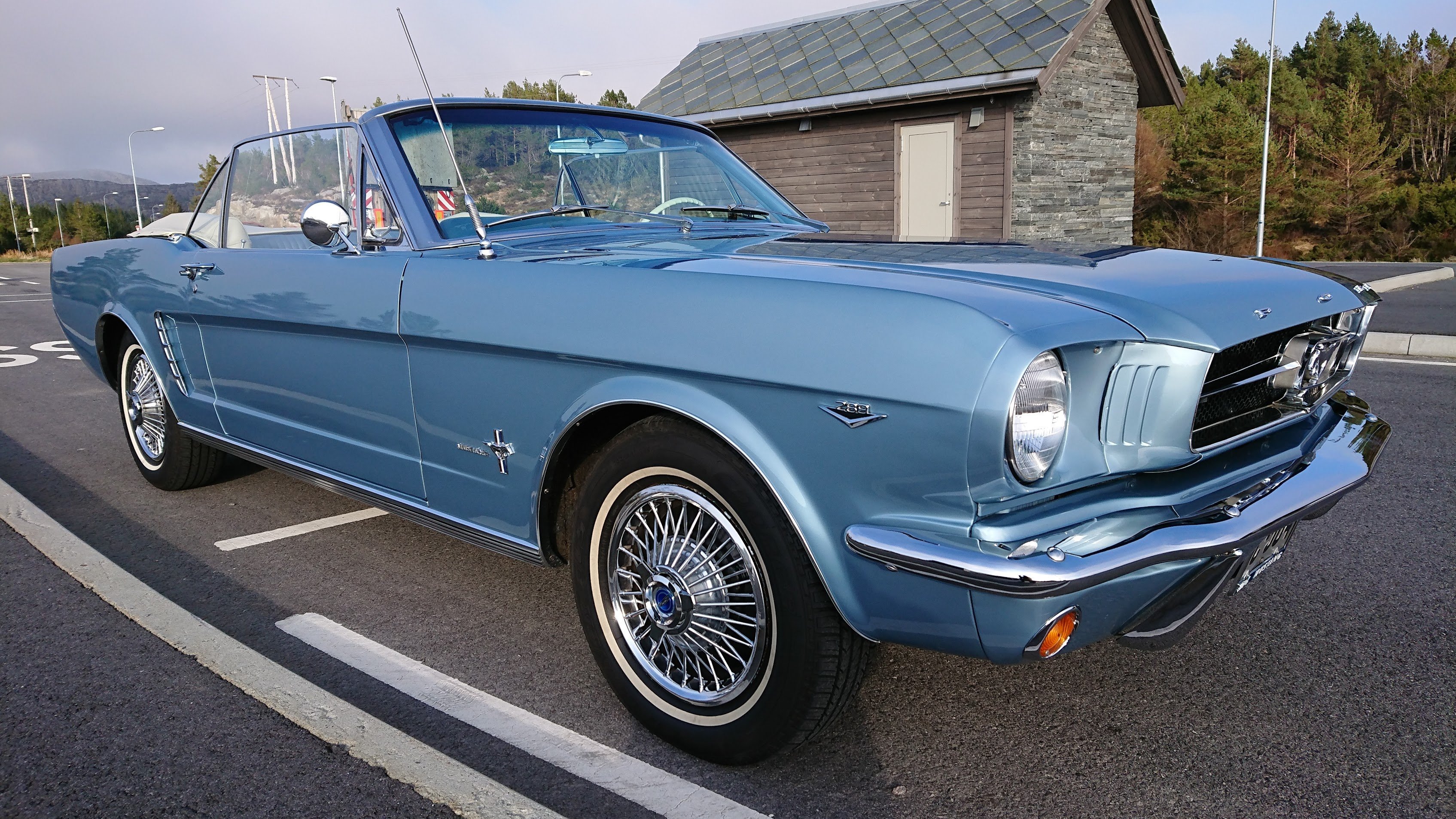

Hva med begge deler? Ikke at jeg har giddet det på bruksbilen, men min 1964 Mustang fikk slik behandling. Dvs keramisk coating av god kvalitet først, og fra tid til annen en høyglans voks. Det fikk den bilen til å skinne så folk snudde seg i trafikken. Beklager dårlig bilde, men den ble solgt da eksen sleit seg.

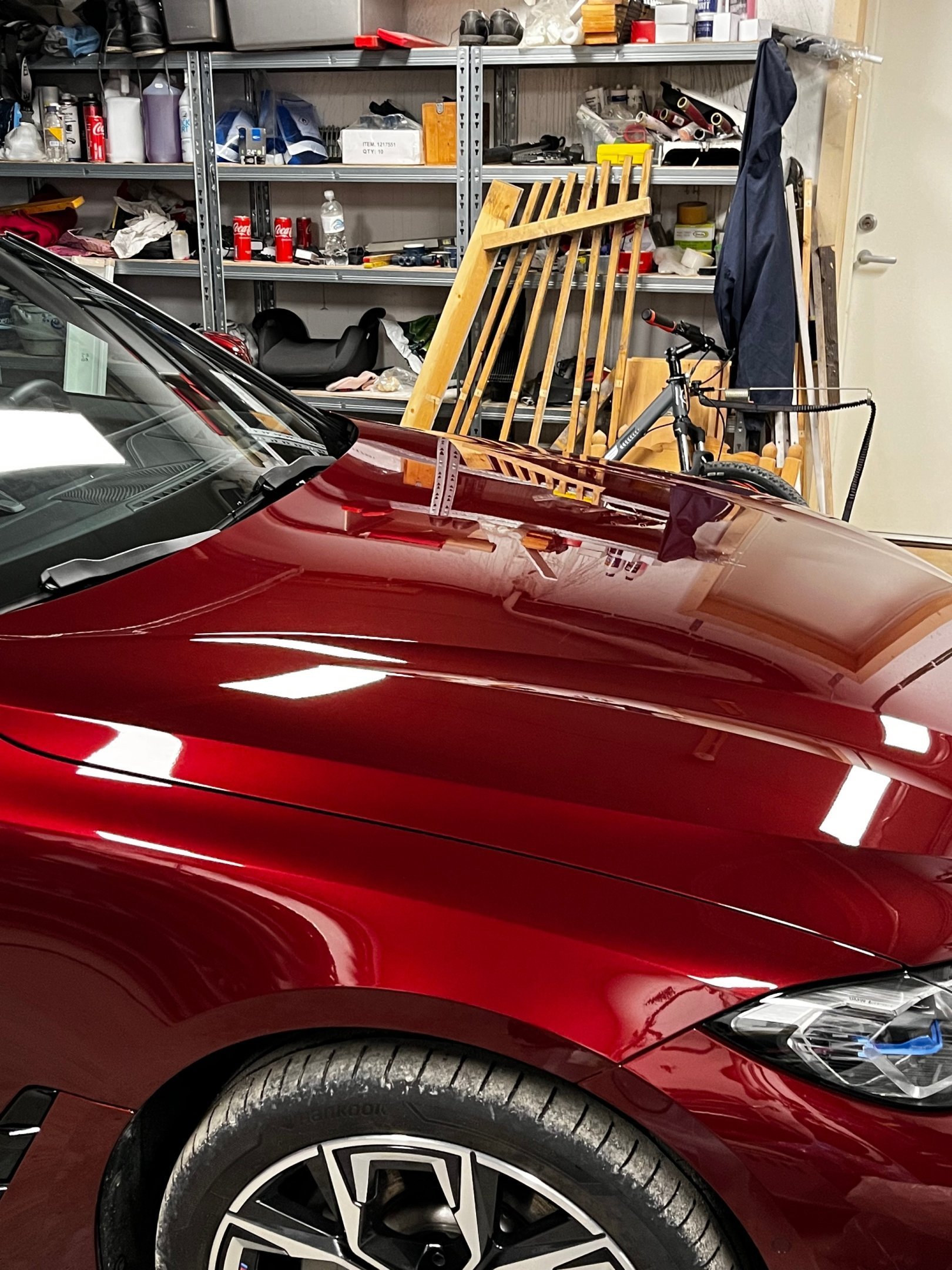

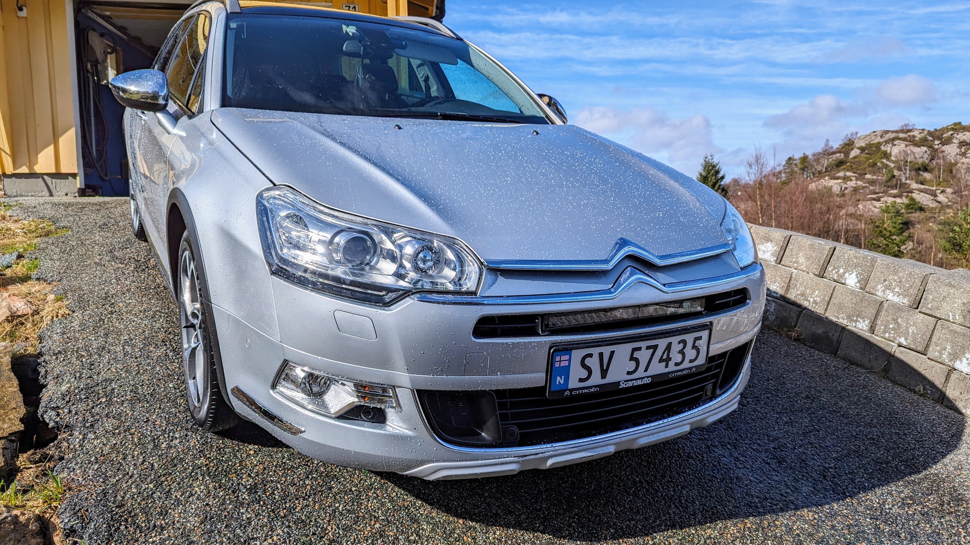

Bil jeg har tatt med AG UHD:

Nei, den var nydelig den Mustangen. Men, den reddet meg da eksen stakk. Solgte den og klarte å beholde huset. De fine bildene forsvant og, men pytt. Denne var lakkert her i Norge, meget pent utført, så jeg slipte den ned til nærmest speil og polerte rundt 12 pass før jeg var fornøyd. Brukte vel 14 dager elns på den 😬
