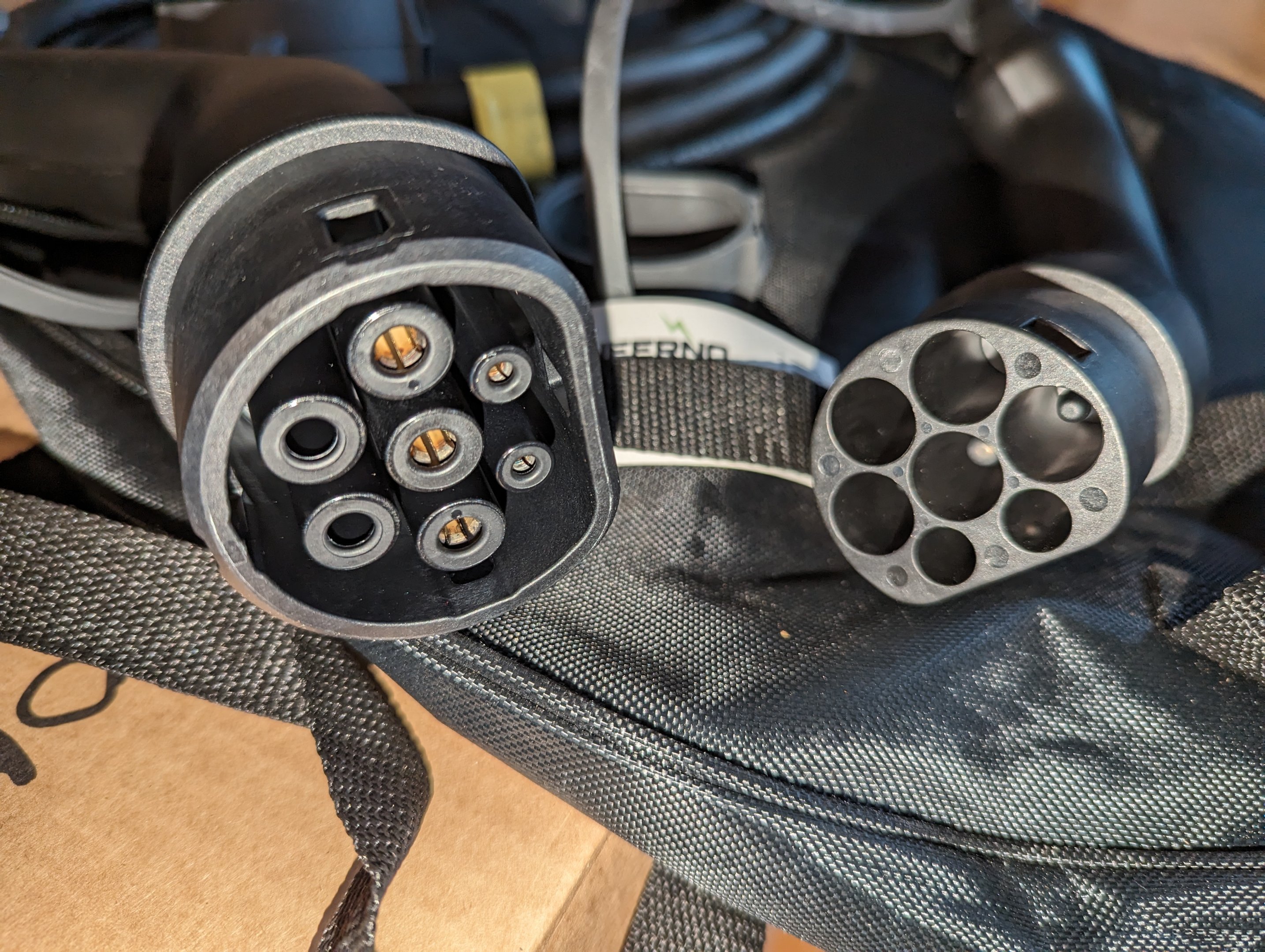

MaritS Skrevet 16. juli 2024 Forfatter Skrevet 16. juli 2024 her er kabel jeg har for lading. bruker den kun i å ladde i garasjen i bygget. her er det installert kople billadere for alle beboere. med de ladere må man ha sin egen ladekabel.
toralfb Skrevet 16. juli 2024 Skrevet 16. juli 2024 Kabel er en type 2 til type 2 kabel. Benyttes på alle ladestasjoner der en har medbrakt kabel. (Eldre Nissan Leaf benyttet en annen kontakt i bilen, jeg har rettet tidligere innlegg. )
MaritS Skrevet 16. juli 2024 Forfatter Skrevet 16. juli 2024 toralfb skrev (8 minutter siden): Kabel er en type 2 til type 2 kabel. Benyttes på alle ladestasjoner der en har medbrakt kabel. (Eldre Nissan Leaf benyttet en annen kontakt i bilen, jeg har rettet tidligere innlegg. ) tusen takk
mobile999 Skrevet 16. juli 2024 Skrevet 16. juli 2024 MaritS skrev (58 minutter siden): her er kabel jeg har for lading. bruker den kun i å ladde i garasjen i bygget. Hva med den kabelen du ikke har brukt før? Er den lik?

MaritS Skrevet 16. juli 2024 Forfatter Skrevet 16. juli 2024 mobile999 skrev (33 minutter siden): Hva med den kabelen du ikke har brukt før? Er den lik? det er den kabel som er på bildet. har ikke brukt den ute på ladestasjoner. kun i garasjen der kople lader installert-
