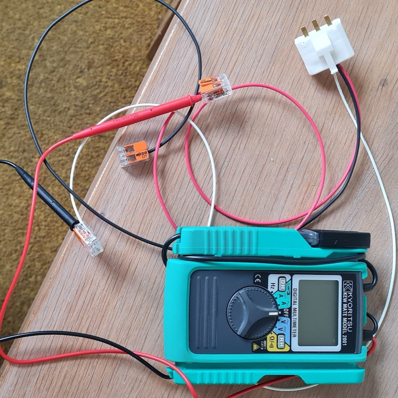

Jeg leier leilighet. Den ene taklampen har aldri fungert. Jeg bestemmer meg for å undersøke hvorfor. Jeg trekker ut kontakten og måler 46VAC i veggen, der hvor jeg måler 230VAC på en annen kontakt, et annet sted i leiligheten.

Testoppsettet mitt.

Jeg måler 34VAC mellom live og jord...
