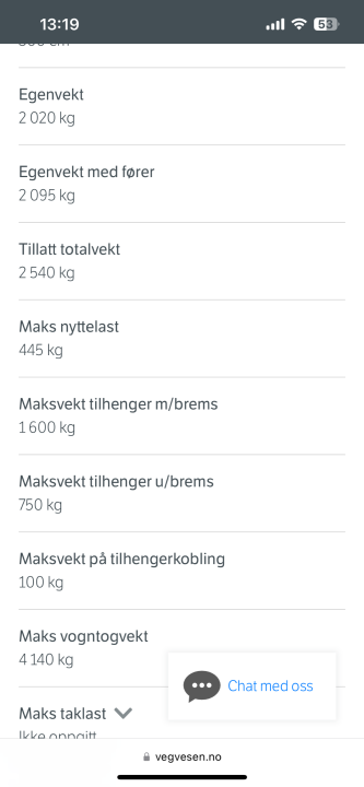

Er midt i sorgprosessen...ved overgang fra diesel til elbil... og søker nå fortvilet etter en elbil som kan erstatte vår diesel...og trodde jeg hadde funnet Hyundai Ioniq 5 som et veldig fint alternativ....inntil jeg da ser at NAF bl.a. har en test som viser at bilen kun har 341kg nyttelast og dermed stryker fullstending i vår "familiebiltest". Men, så sjekker jeg de offisielle tallene for en tilfeldig Ioniq 5 (fra 2021/2022) - og her står bilen anført med maks nyttelast 445 kg. Omtrent det samme som f.eks. Skoda Enyaq eller ID4...Sjekket 3 ulike biler, og alle står med samme nyttelast = 445 kg
Og da ble jeg først veldig forvirret: Hvorfor er det denne forskjellen, mlm NAF-verdien og de offisielle tall? Og hva er korrekt? Og dersom Enyaq og Ioniq 5 begge har samme nyttelast, ja da har de vel også samme problem...eller ??

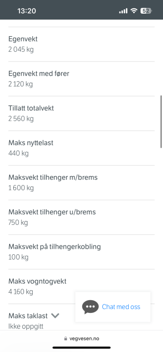

Vet ikke om Hyundai har forskjellige typegodkjenninger på forskjellige årsmodeller.
Søk opp reg.nr/chassisnr. for de bilene du kikker på gir vel fasiten.
Ser ut til å være minimale forskjeller på en AWD fra 2021 til 2023
Lurer på hvor NAF fikk tallet sitt fra…
Sjekk bilen naf testet, kan være at nyere har høyrere nyttelast
Maks nyttelast
341 kg
https://www.vegvesen.no/kjoretoy/kjop-og-salg/kjoretoyopplysninger/sjekk-kjoretoyopplysninger/?registreringsnummer=EF16732
