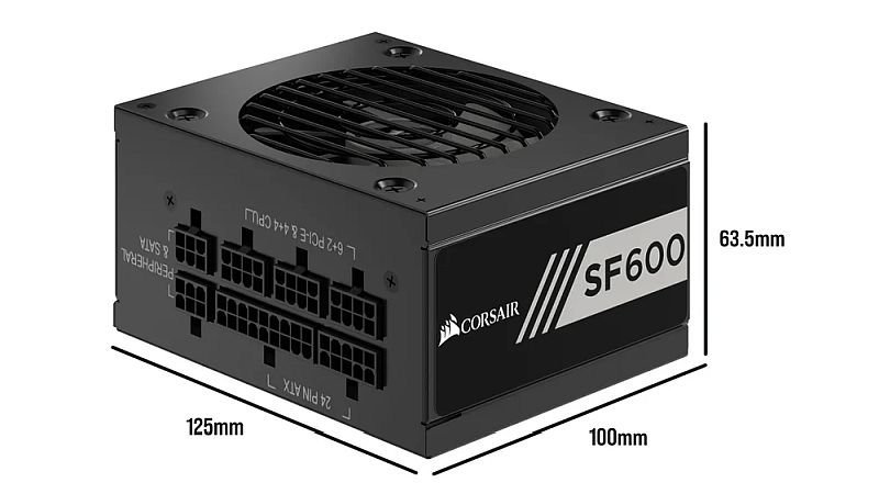

Bergen70 Skrevet 12. januar 2024 Forfatter Skrevet 12. januar 2024 (endret) SilverShaded skrev (2 timer siden): Er vel bare å måle den PSU'n du har. En micro-ATX-type strømforsyning måler 150x86x100mm, mens en SFX-PSU måler bare 125x83.5x100mm. Ja, har målt den jeg har i dag, og den er 16 x 9,5 x 7,3, så mindre enn det jeg ser på de nye i dag. Har ikke kommet over så små som du noterte her. Endret 12. januar 2024 av Bergen70

SilverShaded Skrevet 12. januar 2024 Skrevet 12. januar 2024 Bergen70 skrev (17 minutter siden): Ja, har målt den jeg har i dag, og den er 16 x 9,5 x 7,3, så mindre enn det jeg ser på de nye i dag. Har ikke kommet over så små som du noterte her. Denne f.eks burde du komme unna med, hvis den passer inn...

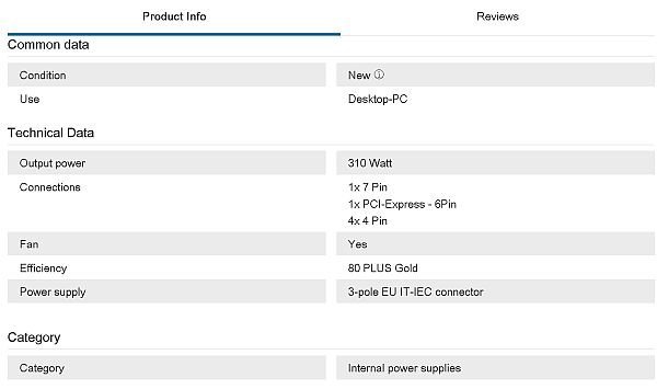

Bruker-394945 Skrevet 12. januar 2024 Skrevet 12. januar 2024 (endret) Ser ut som om du har denne strømforsyningen, og den er ikke standard. https://www.ipc-computer.eu/laptop-spare-parts/internal-power-supplies/internal-power-supplies-l63964-004-73816662 Her er det lite rom for oppgraderinger. Vil anbefale sette inn igjen gamle skjermkortet, salg av hele, og så kjøpe ny maskin istedet. Sorry. Ser ut som minnet kan tas ut, men spørs om kanskje prosessoren kan være loddet på - vanskelig å si. I beste fall kan du gjenbruke prosessor, minnet og harddisk/SSD, i verste fall kun minnet... Endret 12. januar 2024 av Bruker-394945 1

Slaps Skrevet 12. januar 2024 Skrevet 12. januar 2024 (endret) Dumt det ikke var en 8-pin på den PSUen. Da kunne du i hvert fall byttet til et skjermkort som kun trenger 1x8-pin. Noe som RX 7600 eller RTX 4060 (med 8-pin til 12-pin adapter som er inkludert riktignok). Det er mulig å hacke en 6-pin på en 8-pin, gitt at det er nok ampere på 12V til psuen. Men ville nok ikke gjort det om du ikke er komfortabel med det. https://blog.fhrnet.eu/2019/03/20/making-a-gpu-with-an-8-pin-work-with-a-6-pin-power/ EDIT: Jeg tror det skal gå fint med et RTX 4060 eller noe tilsvarende som har TDP på rundt ~100W, men da må du som sagt hacke litt Endret 12. januar 2024 av Slaps 2
Bruker-394945 Skrevet 12. januar 2024 Skrevet 12. januar 2024 (endret) Et søk på skjermkort som har 1x6 pin (bruk filter) viser at du kan gå for et GTX 1650 eller RX 6500 XT. Du må jo vurdere om det er en oppgradering verdt det. Jeg vil gjette at din 310W strømforsyning kan håndtere det. Endret 12. januar 2024 av Bruker-394945 1
Bergen70 Skrevet 12. januar 2024 Forfatter Skrevet 12. januar 2024 Bruker-394945 skrev (44 minutter siden): Ser ut som om du har denne strømforsyningen, og den er ikke standard. https://www.ipc-computer.eu/laptop-spare-parts/internal-power-supplies/internal-power-supplies-l63964-004-73816662 Her er det lite rom for oppgraderinger. Vil anbefale sette inn igjen gamle skjermkortet, salg av hele, og så kjøpe ny maskin istedet. Sorry. Ser ut som minnet kan tas ut, men spørs om kanskje prosessoren kan være loddet på - vanskelig å si. I beste fall kan du gjenbruke prosessor, minnet og harddisk/SSD, i verste fall kun minnet... Det gamle skjermkortet er internt, og ikke fjernet. Har nettopp oppgradert til 32 RAM. Litt kjipt å måtte kjøpe helt ny maskin, siden jeg kjøpte den høsten 2022. Hører om det kan fikses med nytt kabinett og strømforsyning, men er litt skeptisk. Alternativt får jeg bare leve med den gamle løsningen en stund til, og la være å spille spill på den - ser jo ut som jeg spiller på grafikk fra 80-tallet... 1
Svein M Skrevet 12. januar 2024 Skrevet 12. januar 2024 (endret) Om der er en 6-pins, så kan en bruke en GTX 1650 (f.eks MSI GeForce GTX 1650 VENTUS XS OC - 4GB GDDR6, størrelse er: 177 x 111 x 38 mm ) Den kan trekke 75W og kan greie seg med 300W strømforsyning. Ellers er vel alternativ å sette inn en større strømforsyning fra HP. Men egentlig vil jeg anbefale å kjøpe en annen maskin om du skal ha større grafikkort. Endret 12. januar 2024 av Svein M 2

Bruker-394945 Skrevet 12. januar 2024 Skrevet 12. januar 2024 (endret) Bergen70 skrev (3 timer siden): Det gamle skjermkortet er internt, og ikke fjernet. Har nettopp oppgradert til 32 RAM. Litt kjipt å måtte kjøpe helt ny maskin, siden jeg kjøpte den høsten 2022. Hører om det kan fikses med nytt kabinett og strømforsyning, men er litt skeptisk. Alternativt får jeg bare leve med den gamle løsningen en stund til, og la være å spille spill på den - ser jo ut som jeg spiller på grafikk fra 80-tallet... Hvis du trenger grafikkort så er det to rimelige med 6-pins kontakt som gjelder - det vil antagelig funke, ca 2000,- Begge disse yter ca 60 fps på 1080-oppløsning. https://www.prisjakt.no/product.php?p=5521051 https://www.prisjakt.no/product.php?p=5961504 Ikke lønnsomt å bytte noe her. For hovedkortet ditt må også byttes. Det er nemlig ikke standard størrelse eller standard feste for prosesskjøler (antagelig), garantert ikke standard fester til vanlige kabinetter og ikke standard strømkontakter. Vi snakker da kabinett: 1000,- Strømforsyning: 1000,- Hovedkort: 1500,- Minne: gjenbrukes Prosessor: gjenbrukes prosessorkjøler: 300,- Disk: gjenbrukes. Grafikkort: fra 1800,- Endret 12. januar 2024 av Bruker-394945 1
Bergen70 Skrevet 12. januar 2024 Forfatter Skrevet 12. januar 2024 Jeg tok med hele pc'n til Harddisk, og de så på hvilke muligheter som fantes - det var dessverre ikke så oppløftende. Så på et RTX 4060, men det krevde mer strøm enn antagelig PSU kunne levere, så anbefalte RTX 3050. Det passer sammen med strømforsyningen jeg har, og selv om det ikke er optimalt grafikkort vil jeg likevel merke stor forskjell fra det jeg har i dag. Å spille Hogwarts Legacy med Intel UHD Graphics 630 er en tålmodighetsprøve Tuuuusen takk for alle gode innspill jeg har fått her . Vet at neste gang skal jeg bygge pc fra bunn, og ikke kjøpe noe ferdig som ikke kan oppgraderes 3
