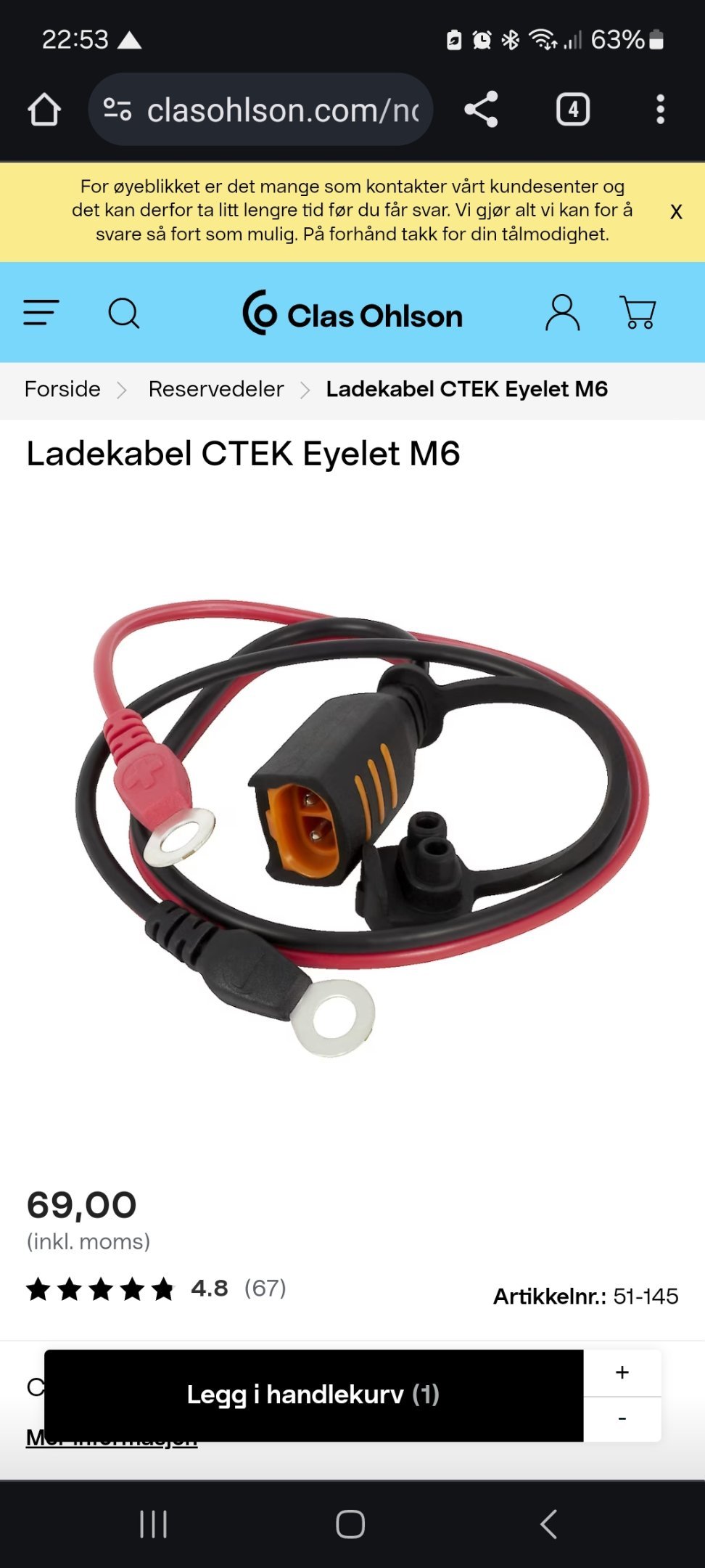

:utakt Skrevet 11. januar 2024 Forfatter Skrevet 11. januar 2024 Kjenner at jeg burde undersøkt dette bedre før jeg kjøpte lader. Godt å få bekreftet at jeg kan bruke laderen, det var fint. Men, batteriet sitter i bagasjerommet (over bakre hjulbue), av alle steder. Det blir bare "litt" klønete å koble til noe der, og la bilen stå med åpent bagasjerom i noen timer? Når jeg åpner bakluka "våkner" bilen i display og taklys. Kanskje det er lettere å ta ut hele batteriet, men ... styr. Hvertfall for en som ikke kan noe om bil. 😅
Labelle Skrevet 11. januar 2024 Skrevet 11. januar 2024 (endret) :utakt skrev (3 minutter siden): Kjenner at jeg burde undersøkt dette bedre før jeg kjøpte lader. Godt å få bekreftet at jeg kan bruke laderen, det var fint. Men, batteriet sitter i bagasjerommet (over bakre hjulbue), av alle steder. Det blir bare "litt" klønete å koble til noe der, og la bilen stå med åpent bagasjerom i noen timer? Når jeg åpner bakluka "våkner" bilen i display og taklys. Kanskje det er lettere å ta ut hele batteriet, men ... styr. Hvertfall for en som ikke kan noe om bil. 😅 Den våkner nok. Men de fleste biler slår dette og lys av etter en stund for div grunner. Fulgte det ikke med en hurtigkobling med ladderen din? Da kan denne monteres fast med hurtigkontakten liggende ut fra beholderen hvor batteriet er gjemt. Kjapt å koble på da. Monterte en slik på min mors rav4 som har batteriet i bagasjerommet. Endret 11. januar 2024 av Labelle
