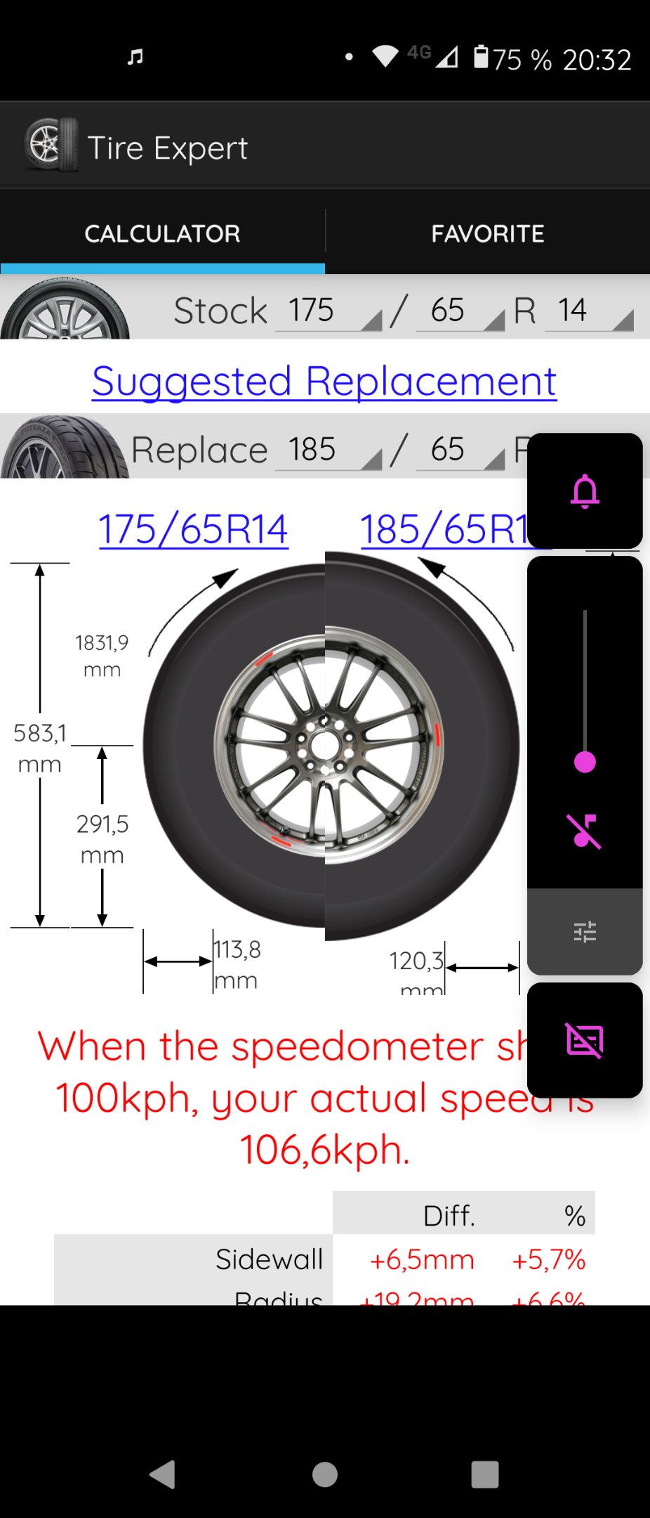

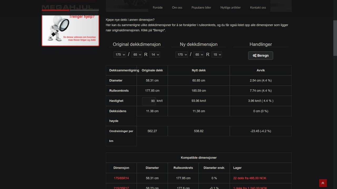

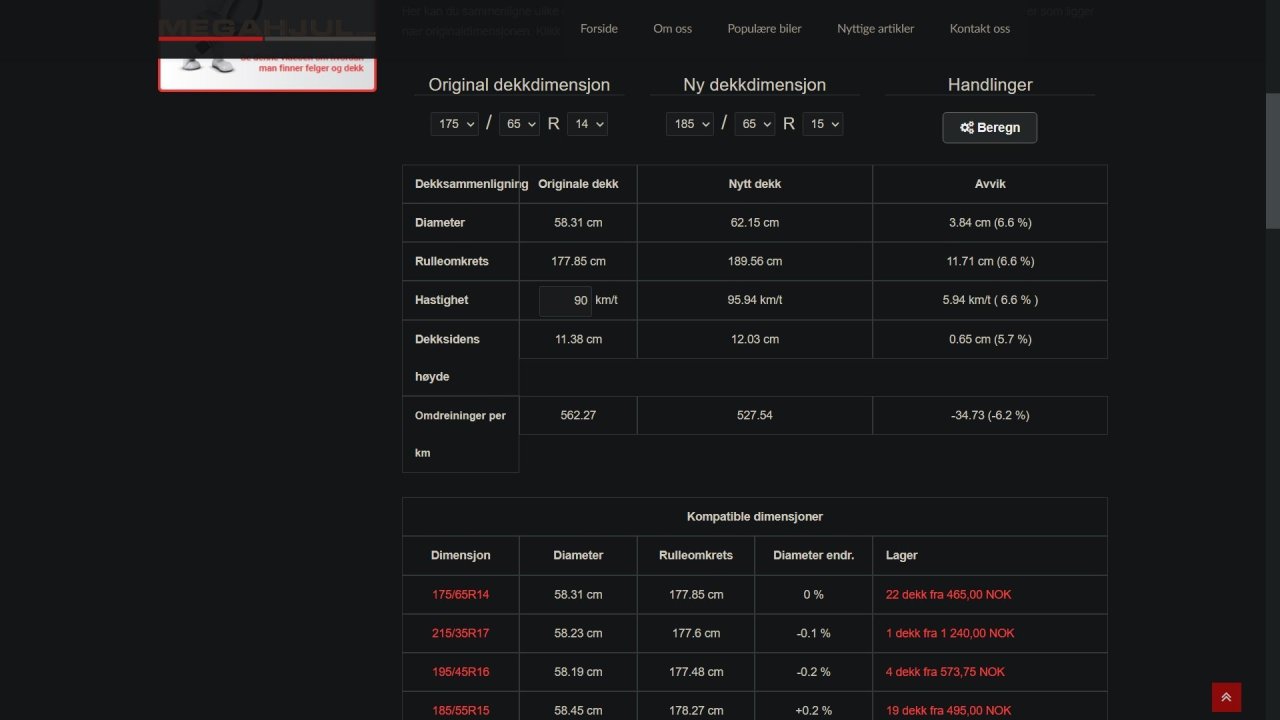

Prøver å sjekke med dekk/felg kalkulator om det er lov å gå fra 175/65 14" til 185/65 15" og det viser da et avvik på 6,6% eller 11,6cm. Setter jeg derimot bredden ned til det samme på begge dekk så er jeg innenfor med et avvik på 4,4% eller 7,74cm i rulleomkrets
Det her blir jeg ikke helt klok på. Hvordan kan bredden på et dekk øke rulleomkrets?
Samme bredde:
Ulik bredde:
Endret av TheKims
Tallet 65 i dekkdimensjonene du har lagt inn sier noe om profilen på dekket, dvs. dekksidens høyde. 65 betyr 65 % av bredden. Dekksidens høyde øker altså med bredden på dekket, så lenge man har lik profil på de to forskjellige dekkene. Som igjen påvirker den totale diameteren og rulleomkretsen.

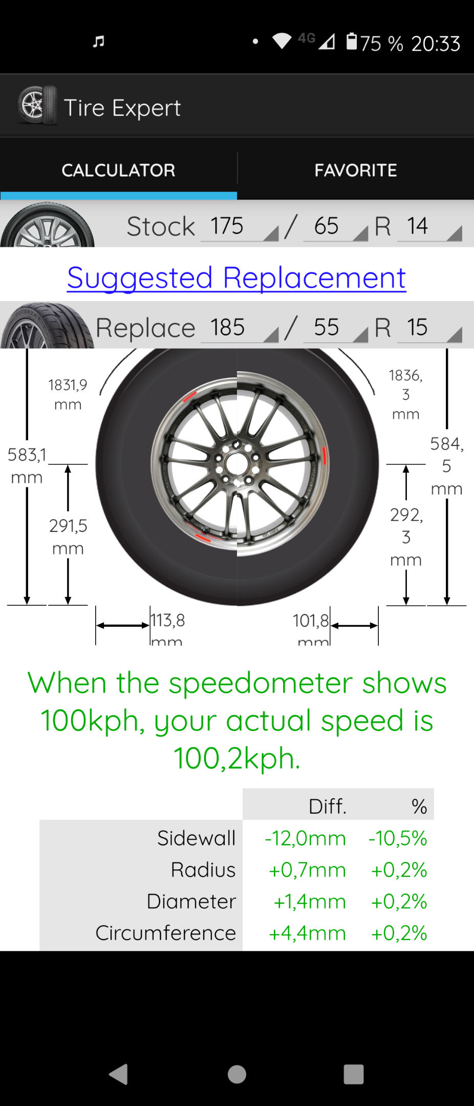

Når en enten går opp på bredde eller går opp på felgdiameter så må en ofte gå ned på profil for å få riktig diameter og rulleomkrets.
F.eks fra 175/65-R14
Til 185/60-R15 (+3.4%)
Til 185/55-R15 (+0.2%)
Endret av Svein M
Lovens bokstav sier i klartekst dette 5% opp eller ned fra original hjul og 6,6 % får du feilvisning på speedometer , dvs viser mere enn det som er reelt
