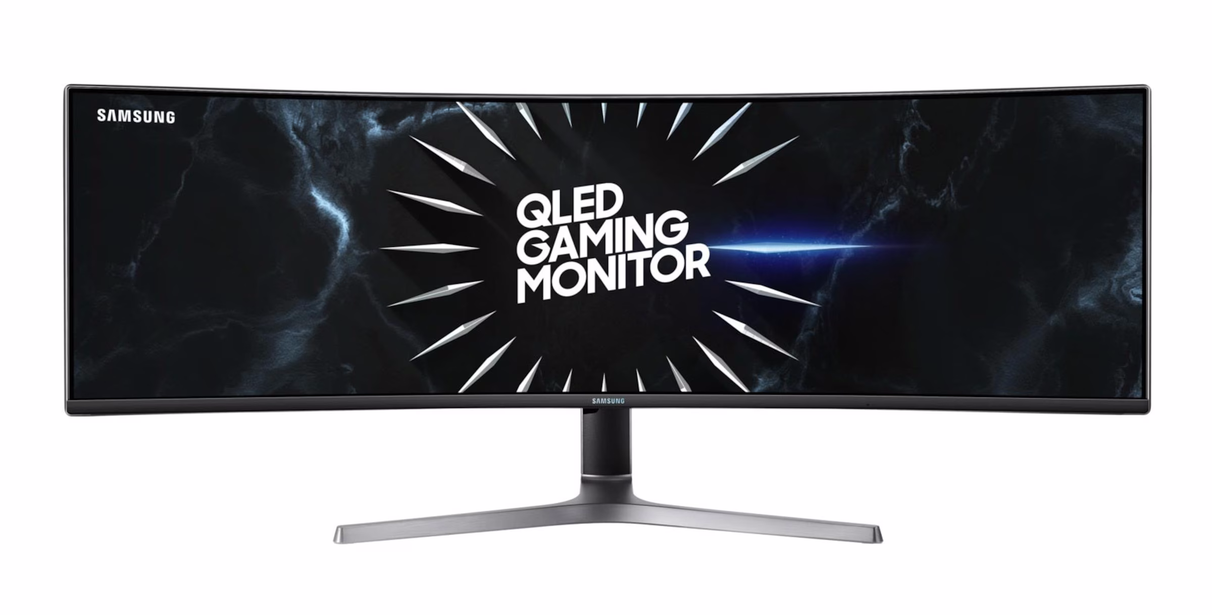

Eg har prøva å finne ut nøyaktig korleis dette med ultrabreie skjermar fungerer i praksis, men eg har ikkje klara å søkje meg fram til det svaret eg ynskjer på nettet. Kanskje er det berre eg som er usedvanleg treg i oppfatninga... :laugh:
Det eg lurar på er rett og slett om det er best å bruke desse som to enkeltståande skjermar i ein (altså med to kablar frå skjermkortet), eller å berre bruke det som ein svær, brei skjerm (med ein kabel frå skjermkortet)? Viss ein gjer sistnemnde, kan ein då få det til å gå automatikk i at skjermen vert dela i to ved kontorbruk? Det er nok greitt å spele på brei skjerm, men å ha Word eller nettlesaren smurt utover heile den skjermflata verkar ikkje særleg praktisk for meg. Ein kan sjølvsagt endre storleiken på vindaugo og tilpasse kvar gong ein opnar eit nytt program, men det enklaste (for min del, i alle høve) ville vere at alt berre fungera som om der var to separate skjermar.
