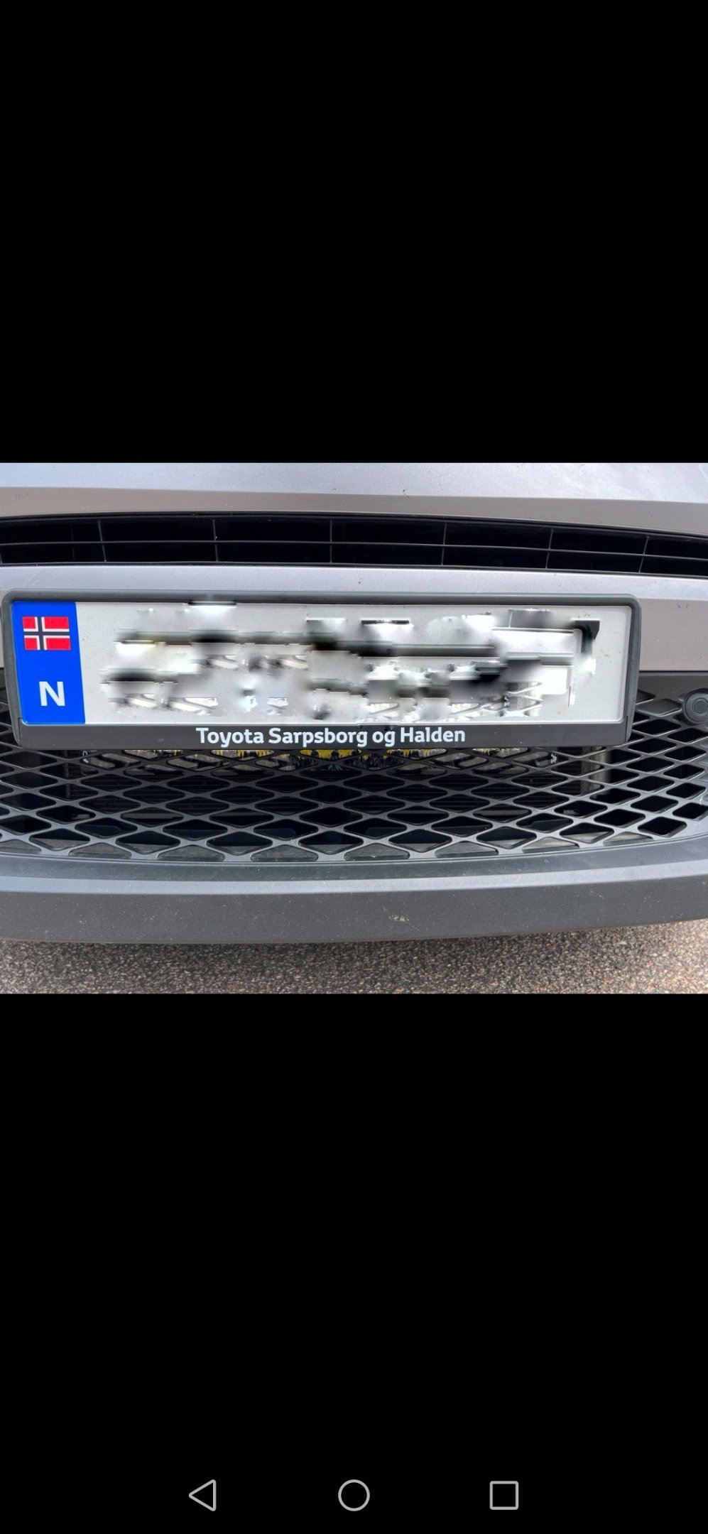

ledrampe montert bak grill?
Hvordan lysbilde vil det bli av dette på mørke dager?

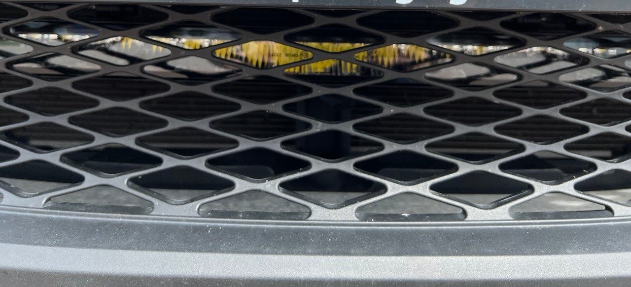

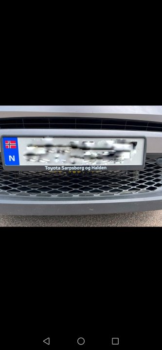

Bestilte ledrampe med montering på toyota på et toyta verksted, ble enige om montering under eller over skilt med egen bryter i kupè. fikk ikke levert eller hentet bilen selv, men fikk tilbake dette. (se bilder) Ei heller ingen egen bryter montert. (ja, vet det ikke er påbud, men ville ha valg)
Vanskelig å si mtp. plassering uten bedre bilder av fronten på bilen, men hvis det er en spot-lampe så vil du ikke miste så mye effekt. Men hvis det er en spot-lampe så vil du fort irritere andre bilister, da en så lav montering av lampen vil lyse oppover for best effekt for deg - og rett i ansiktet på motgående biler.
Hvis det derimot er en kombo-lampe, med spot og spredning, så vil du miste ganske mye effekt siden det ser ut som lampen er montert ganske langt inn.
Personlig er jeg ikke en fan av kombo-lykter - de har stort sett dårligere effekt totalt enn dedikerte alternativer, og de gjør begge deler dårligere enn en dedikert spot- eller flood-lampe.
Hvilken LED-bar er det du har fått montert? Jeg ser den er ihvertfall E-merket, så den er ihvertfall lovlig å bruke.

47 minutes ago, sedsberg said:
Det ser ut som en ekstremt dårlig idé mtp. spredning, demping og strølys. Men jeg er ingen ekspert.
helt enig. her var det kommunikasjoins problemer og ferieavvilkling. de skal gjøre om, og beklager. men sure ble de
Det er en e-merket Unico 20" 70w, praktiske lumen på 7555 (teoretisk 12000)
De gjør om nå etter jeg klaga. her var det ingen notater til verksted fra han som tok i mot bestilling, så rett og slett slurv.

forduser skrev (44 minutter siden):
Denne?
https://www.cdsprodukter.se/sv/articles/2.99.5601/40123105-unico-led-ramp-20
Referansetall 40. Så den er ganske fokusert / spot lysbilde. Og det ser ut som en ren spot-lampe også, uten noe spredning på side-diodene, så den lyser garantert bra.
Hvordan er det med justeringsmuligheter for deg? Kan du justere den selv, hvis du synes den lyser for langt opp eller ned?
Hvis den gir deg en "lyskule" rett foran bilen din, så vil du justere den litt opp. Og hvis du ikke ser hvor lyset "slutter" så vil du justere den litt ned.
Strammeskruene VIL løsne av seg selv over tid når bilen vibrerer under kjøring, så det er greit å kunne gjøre det selv uten å måtte ta med bilen tilbake til verkstedet hver vinter for en enkel justering.
