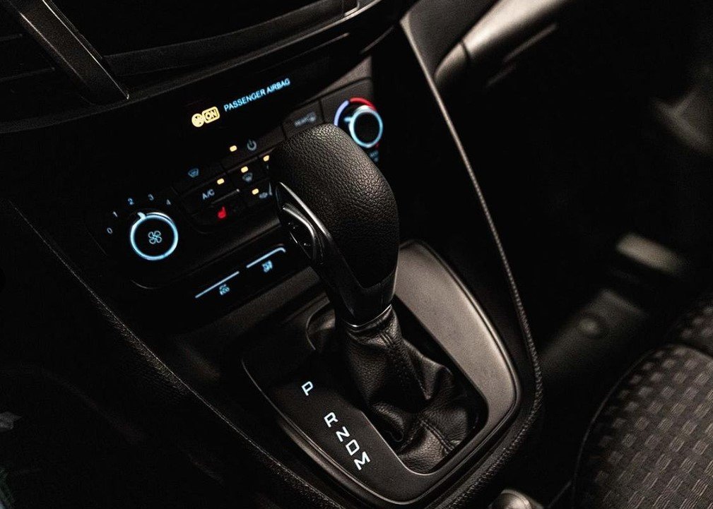

Navidos Skrevet 13. juni 2023 Forfatter Del Skrevet 13. juni 2023 52 minutes ago, RRhoads said: Ja, men er du sikker på at du ikke kan velge gir selv på den? Her er en lik: https://www.finn.no/car/used/ad.html?finnkode=306601388 Setter girspaken i M, og skifter gir med knapper. My man..takk for info..har ikke hatt diesel før så vet ikke så veldig mye enda. Men virker som du har rett? Skal dobbeltsjekke med forhandleren uansett..se bildet vedlagt..det er samme girspake som den linken du sendte meg. Lenke til kommentar https://www.diskusjon.no/topic/1936241-diesel-med-automat-h%C3%B8yt-turtall-for-dpf/#findComment-26694687
RRhoads Skrevet 13. juni 2023 Del Skrevet 13. juni 2023 På siden på spaken er knappen som kan vippes opp og ned når du girer manuelt Lenke til kommentar https://www.diskusjon.no/topic/1936241-diesel-med-automat-h%C3%B8yt-turtall-for-dpf/#findComment-26694697
